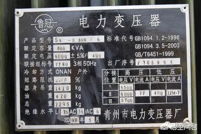

变压器总容量是变压器的一项重要参数,在变压器的铭牌上是有标识的!如图所示

我们在来解读一下变压器的铭牌

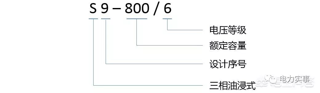

产品型号
变压器铭牌上都有什么信息?怎么看?的图3
额定容量
800KVA是指视在功率。如何根据功率来计算需要多大容量的变压器呢?

额定电压
6000±5%表示一次侧输入电压6000V,400表示二次侧输出电压400V

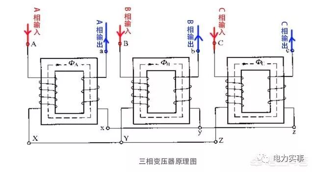

联接标号
表示变压器三相绕组的连接方式。第一个Y表示一次侧(输入)三相绕组作星型联接,第二个Y表示二次侧(输出)三相绕组作星型联接。
原理图 如下:

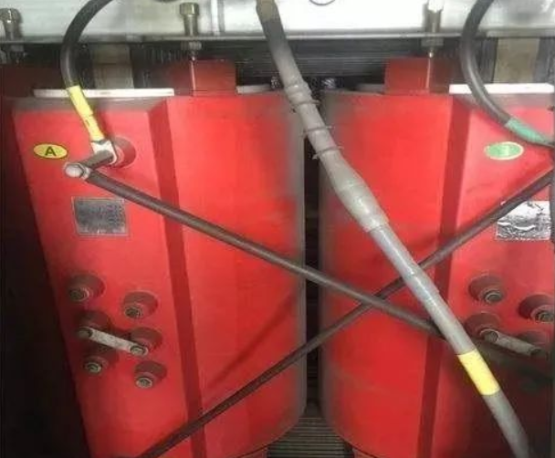

冷却方式
ONAN表示油冷,就是变压器绕组泡在变压器油里,依靠变压器油散热。除了油冷以外还有风冷,风冷就是用轴流风机给绕组散热。

短路阻抗
将变压器二次绕组短路(稳态),一次绕组达到额定电流而允许施加的电压,通常Uz以额定电压的百分数表示。短路阻抗是变压器很重要的一相参数。
绝缘水平
LI——雷电冲击耐受电压;SI——操作冲击耐受电压;AC——工频耐受电压。
LI 75 AC 35表示变压器一次测绝缘,雷电冲击耐受电压为75KV,工频耐受电压为35KV
后面那个AC5表示变压器二次侧绝缘,工频耐受电压为5KV。
分接位置
变压器一次测有三个端子,根据输入电压的大小来选择接那个端子,以保证输出电压是400V。如图所示:
变压器铭牌上都有什么信息?怎么看?的图8
