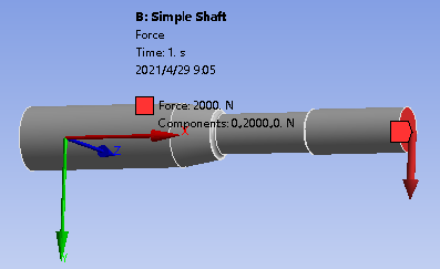

如下图所示,钢棒左端面固定约束,右端面承受幅值为2000N的简谐作用力。从受力模型来看,为悬臂梁结构。尝试进行应力疲劳强度评估。

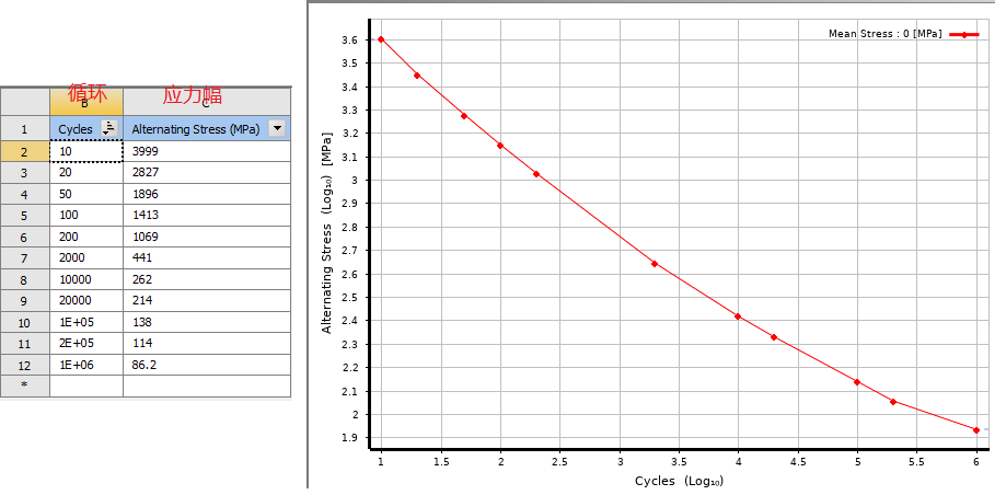

材料疲劳参数
使用EngineeringData的自带材料Structural Steel的疲劳参数:

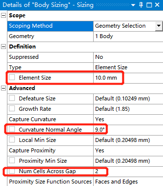

网格
插入Body Sizing,设置如下:
网格设置

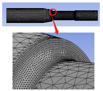

网格划分结果如下:
网格状态

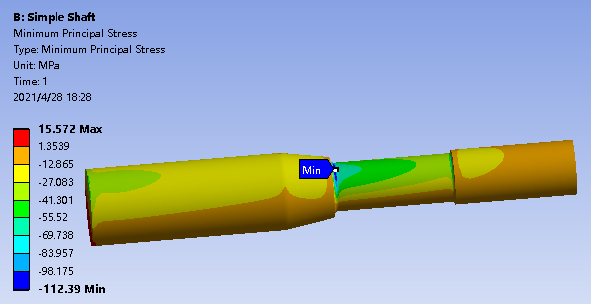

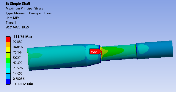

主应力结果
最大主应力(Average,平均节点应力):
最小主应力(Average,平均节点应力):
应力幅:
因为本案例为简谐作用力,可认为应力幅为:
(111.76+112.39)/ 2=112.075MPa

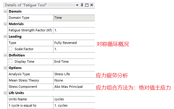

应力疲劳强度评估

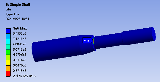

Fatigue Tool的设置:
求解钢棒的寿命,下图结果表明,钢棒中部倒圆角处的疲劳寿命最低,为217030个载荷循环。

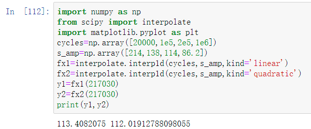

手算验证
根据仿真软件计算寿命217030,结合材料的疲劳参数S-N曲线,通过样条插值,反推应力幅为112Mpa。Fatigue Tool的计算结果是可靠的。
