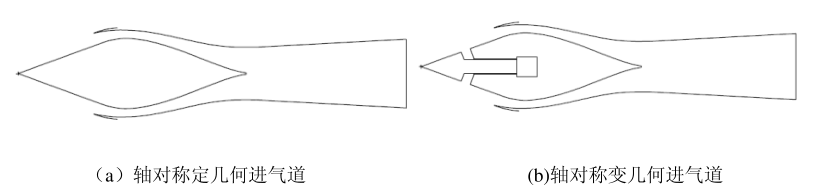

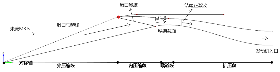

本次分享内容为轴对称可调进气道的参数化建模及仿真优化,主要包括CAESES参数化建模、自动化仿真流程搭建、喉道方案AIPOD自动寻优、完整进气道性能验证四个部分,希望能在进排气设计方面为大家带来更好的思路。以M3+轴对称进气道设计为例(如图1所示,案例来源于文献《轴对称变几何进气道初步研究》),该进气道类型为混压式,出口为亚声速流动,对接亚燃冲压发动机。中心锥可前后移动以适应不同的飞行马赫数。当达到最高飞行马赫数3.5时(如图2所示),锥顶点形成的马赫线刚好与唇口相交。考虑到是轴对称流场,唇口又采用扇形压缩面,无法直接通过气动关系式换算得到最佳波系配置。因此,本文采用了参数化建模和仿真优化相结合的方法,最终实现了基于总压恢复系数的快速寻优。
【技术】轴对称进气道-AIPOD仿真优化的图1
图1 变几何进气道物理模型(来源于文献)

在混压式进气道设计时,需考虑进气道的起动性能。在CFD计算时,如喉道面积过小或者背压过大,都会因无法吸入指定流量引起进口倒流,进而导致计算发散,此状态便无法得到计算结果。所以在设计优化过程中,对方案的起动性能验证提出了要求。待进气道能正常起动后,其出口总压性能则跟喉道后的正激波位置息息相关,在扩张段中正激波越靠近喉道位置,进气道的出口总压越高。在仿真计算时,需要逐渐调高进气道出口背压,才能获取接近临界状态的最高出口总压性能。本文的优化操作流程如图3所示,共分以下4个步骤:

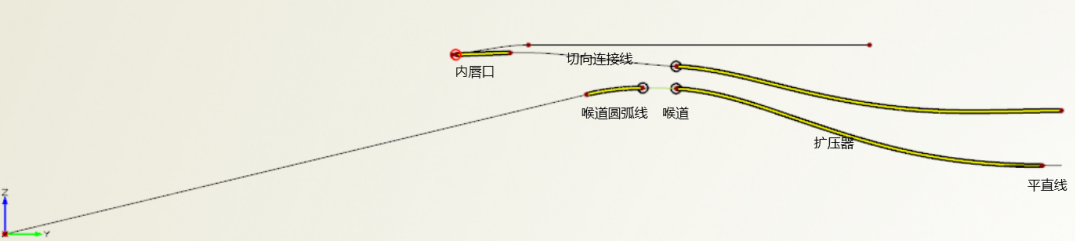

可调轴对称进气道方案建模在CAESES软件中实现,采用了直线、F条线、圆弧等曲线类型,型线如图4所示。进气状态保持不变,因此进气道的唇口和锥体角度不做优化,设计特点如下:
(a)优化状态为最高来流马赫数M3.5(如有必要,可调整模型得到其他状态模型);
(b)锥体角度不变,喉道截面与锥体之间通过倒圆过渡,倒圆半径可变;
(c)为喉道段添加水平直线段,可实现喉道段范围及位置变化;
(d)前缘后的内唇口为直线段,之后采用F样条与喉道实现切向连接,通过角度和曲率参数实现曲线变化;
(e)喉道截面的环形高度可变;
(f) 进气道出口位置及尺寸不变。

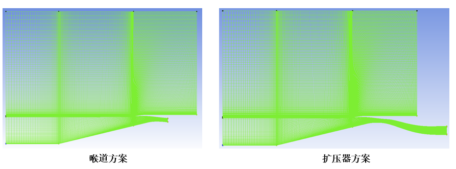

为保证计算精度,本方案采用结构化网格如图5所示,对所有壁面进行套壳加密处理,喉道方案的网格量为4万,扩压器方案的网格量为5万。仿真类型为轴对称,采用远场边界条件,来流马赫数为3.5,湍流模型采用 k-omega SST。
【技术】轴对称进气道-AIPOD仿真优化的图5
图5  网格示意图

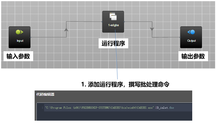

整个仿真优化流程如图6所示,完成轴对称进气道气动设计后,使用CAESES软件实现参数化建模,并用其耦合链接功能调用网格和计算脚本,实现仿真流程的自动化。在优化平台软件AIPOD中搭建完整的计算流程,以批处理的方式调用CAESES脚本(fsc文件),实现参数定义、几何输出、仿真计算、结果输出等仿真过程。通过变量输入功能,编辑fsc脚本文件,提取文件中的变量参数。通过参数提取功能,读取仿真结果,并编辑正激波公式换算得到优化目标(波后总压恢复系数)。最后,调用优化算法实现自动寻优,快速得到优化后的喉道方案和相应的仿真结果。

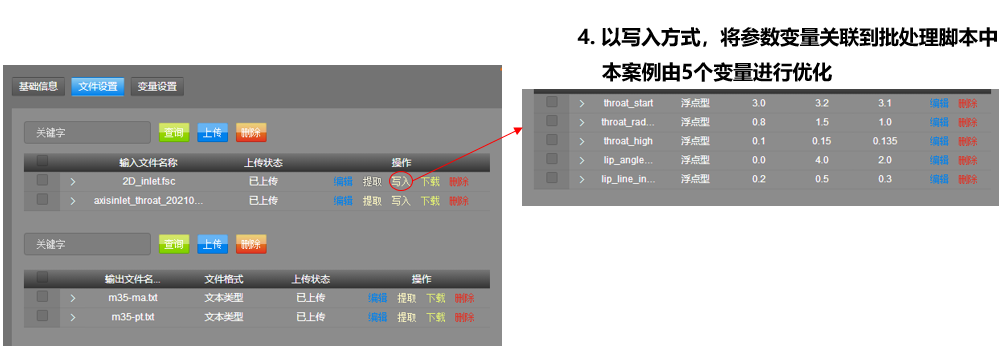

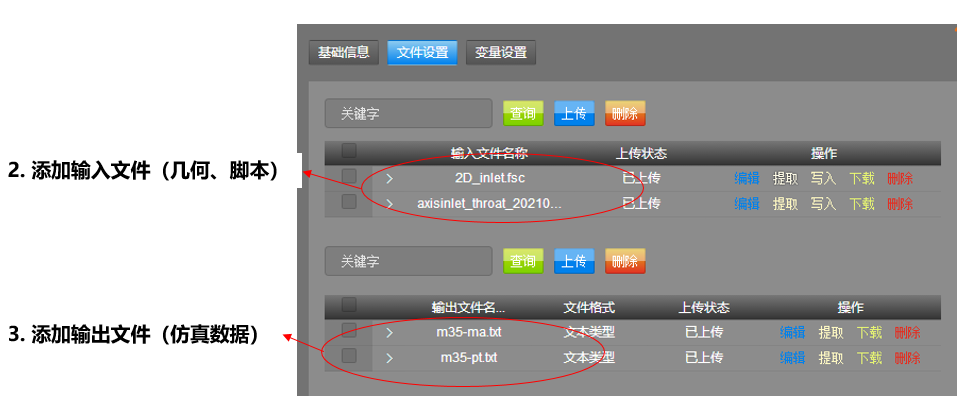

喉道方案AIPOD自动寻优

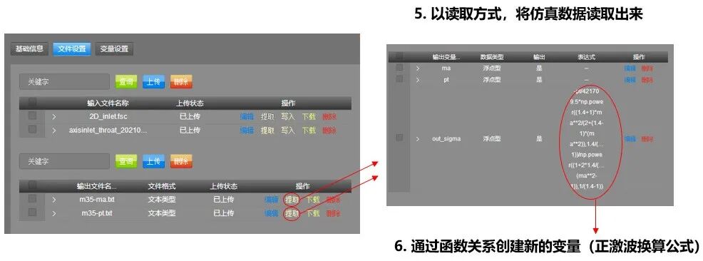

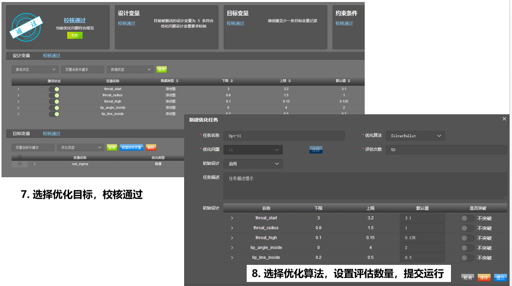

图7-图11为AIPOD中的实现优化的操作过程,共进行了8个步骤,依次实现了计算流程搭建,输入文件添加,输出文件添加,变量定义写入,仿真数据读取,优化目标换算,优化目标选择,优化算法选择等过程。
【技术】轴对称进气道-AIPOD仿真优化的图7
图7 搭建计算流程
【技术】轴对称进气道-AIPOD仿真优化的图8
图8 添加计算文件

图9 定义优化变量

图10 换算优化目标

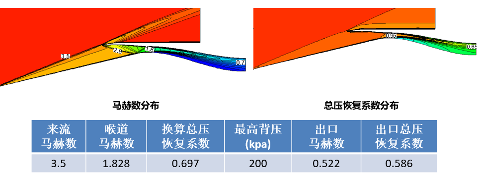

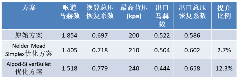

原始方案的仿真结果如图12所示,在来流马赫数3.5状态,喉道马赫数为1.828,正激波后换算总压恢复系数为0.697,完整扩压器时最高背压为200kpa,此时出口最高总压恢复系数为0.586。
【技术】轴对称进气道-AIPOD仿真优化的图12
图12 原始方案仿真结果

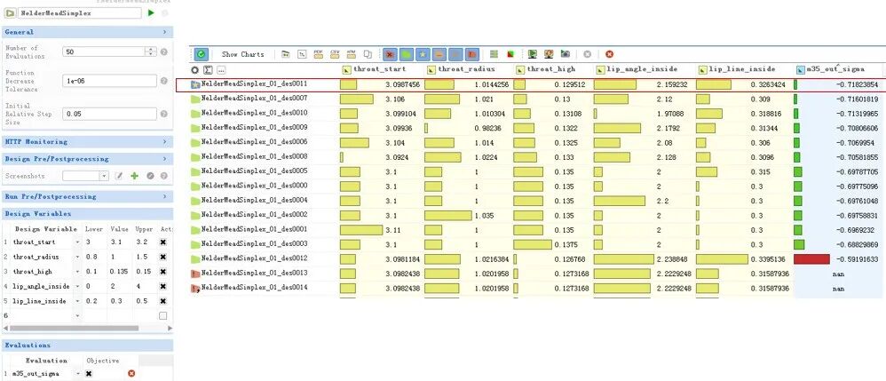

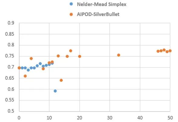

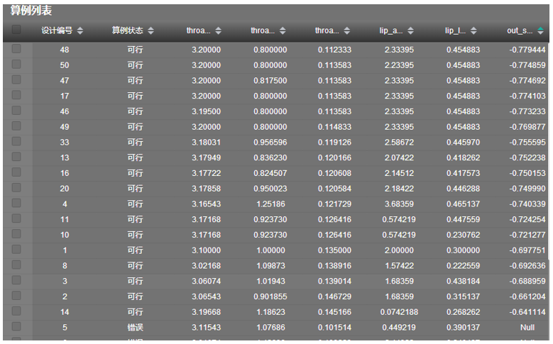

在AIPOD中,选择独有的SilverBullet算法进行自动寻优,为了验证优化效果,也同时采用Nelder-Mead Simplex算法(单纯形)进行了优化比较。同样设置优化50个方案,Nelder-Mead Simplex算法优化列表如图13所示,因涉及到进气道不起动情况,该算法运行了14步便自动停止,无法继续后续方案的探索。而SilverBullet算法则没有受到不起动方案的影响,完整跑完了设定的50个方案如图14所示。
【技术】轴对称进气道-AIPOD仿真优化的图13
图13 Nelder-Mead Simplex算法优化列表
【技术】轴对称进气道-AIPOD仿真优化的图14
图14 AIPOD-SilverBullet算法优化列表
优化历程如图15所示,Nelder-Mead Simplex算法探索到14步便戛然而止,总共得到12个有效结果。而SilverBullet算法则完整跑完设定的50个方案,得到17个有效结果。通过对比,SilverBullet算法在第4步便得到比Nelder-Mead Simplex算法最优解更好的方案,剔除中间30多个无效方案后,第48个方案为最优,表现出该算法在强约束下的稳健探索能力。

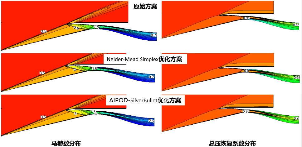

以两个优化算法得到的最优喉道方案为基础,添加了扩压器,通过逐渐提高背压仿真得到完整扩压器性能如图16所示。 相比原始方案,Nelder-Mead Simplex算法最高出口总压提升2.7%,而SilverBullet算法提升了12.3%,优化效果更为显著。 通过流场图对比如图17所示,通过唇口、喉道形状的优化,在保证进气道的正常起动前提下,喉道马赫数由1.8下降到1.5,降低了正激波的总压损失。 于此同时,因流动方向改善,扩压器内侧的流动分离影响区域也有所减少。
