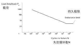

19 世纪,这一领域的持续发展产生了许多疲劳预测方法。其中一个经典模型就是 S-N 曲线。这一曲线将材料失效前所经历的循环次数(即寿命)N 与单轴加载的应力幅值关联起来。
曲线在水平轴上代表失效循环数,在垂直轴上代表载荷幅值。如果两个轴都使用
log10
尺度,对于许多部件,载荷寿命关系将在很大的耐久性范围内近似于一条直线。
总的趋势是,降低应力幅值,可以获得更长的材料使用寿命。通常这种相关性非常强,可以达到应力幅值降低10% 就能够将使用寿命延长50% 。
图3
载荷与失效循环数的关系
某些材料在疲劳试验中表现出了应力阈值,称为疲劳极限,当应力低于该阈值时,
将
不会出现疲劳损伤,组件的运行寿命可以无限长。
对于钢,在大约10
7
次循环时可能有一个持久极限,这意味着幅值小于疲劳极限载荷的循环不会导致疲劳破坏,无论它们被施加多少次。

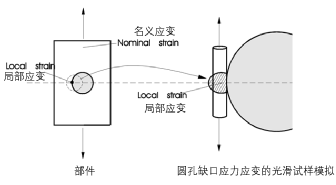

疲劳裂纹通常是由孔和圆角等几何形状引起的应力集中造成的。局部应力应变疲劳分析假定,小裂纹萌生前的寿命由应力集中部位小体积材料中产生的应力和应变序列决定。因此,如果在相同材料的光滑试样上再现相同的应力
应变序列,将获得相同的疲劳寿命。
尽管许多工程部件的设计使其在正常工作载荷下的应力和应变低于弹性极限,但在局部应力集中时可能发生屈服,如果疲劳裂纹要萌生,情况必然是如此的。应变寿命分析的应用要求描述材料对循环弹塑性应变的响应,以及这些应变与疲劳寿命之间的关系。这种疲劳分析方法被称为局部应变寿命、局部应力应变或危险位置分析。
局部应变寿命法对于实际的疲劳研究很有吸引力,在疲劳研究中,可以使用应变计测量应变。有限元模型也给出了模型中每个位置的局部应力和应变,因此局部应变寿命法非常适合于使用有限元模型进行疲劳设计。
图8
局部应变
关键位置的应力和应变称为局部应力(σ)和局部应变(ε)。远离缺口且不受其影响的应力和应变为名义应力(S)和名义应变(e)。

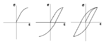

如果圆柱形试样承受拉伸、压缩和再次拉伸的载荷,并且在每次施加载荷时发生屈服,则材料的响应是真实应力和真实应变的滞回线。
图9
真实应力应变循环行为

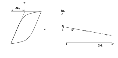

应力与应变的弹性分量之间的关系为:
(式
图1
弹性应变和塑性应变之和的循环应力应变
滞回曲线
由于真实应力和弹性应变之间存在线性关系,因此通过与应力
寿命关系(式
)的比较,弹性应变与耐久性的关系图是
log10
(弹性应变幅)和
log10
(耐久性)轴上的一条直线,其斜率b与图1
0
所示的应力
寿命关系相同。
图
13
弹性应变幅与耐久性的关系
将式
的两边除以弹性模量
E
,得到:
(式4)

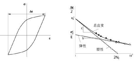

Manson和Coffin指出,塑性应变幅和耐久性之间的关系也可以表示为log10-log10轴上的直线(图14)。方程式是:
(式5)
所以:
(式6)
图
14
塑性应变幅值与耐久性的关系

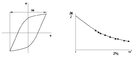

总应变是弹性应变和塑性应变之和:
应变幅:
因此,从式4和式
6
得到的应变-寿命关系是:
(式7)
其中:
b
疲劳强度指数(
Basquin
指数)
σ’f
疲劳强度系数
c
疲劳延性指数(
Coffin-Manson
指数)
ε’f
疲劳延性系数,即
2Nf=1
时的塑性应变幅
E
弹性模量
图
15
总应变振幅与耐久性的关系
