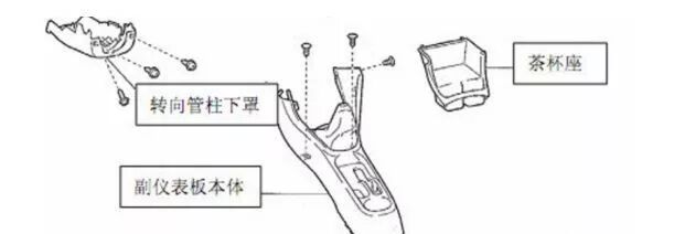

●副仪表板总成(图 3 所示)
从配件的角度来讲前面部分叫仪表板/中控台,中间部分叫副仪表板/中间通道,即驾驶员和副驾驶座之间的部位。
图 3:副仪表板总成

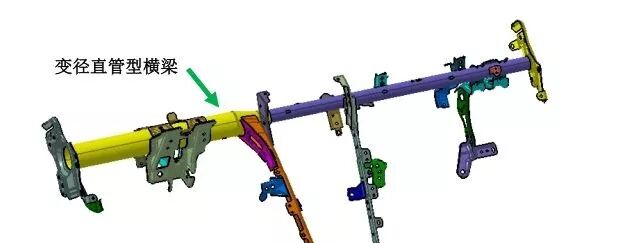

●仪表板管梁总成(图 4 所示)
为仪表台本体总成及其附件(收音机、DVD、空调控制模块、安全气囊、转向管柱、制动踏板、离合踏板、空调箱、线束等)提供支撑结构,同时也是模块化仪表台总成装配过程中的辅助夹具和定位支撑件;直接与车身相接,承受所支撑件和连接件传递的载荷,对成员安全性有较大的影响。
图 4:仪表板管梁总成

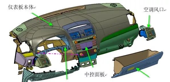

1.3 主仪表板本体

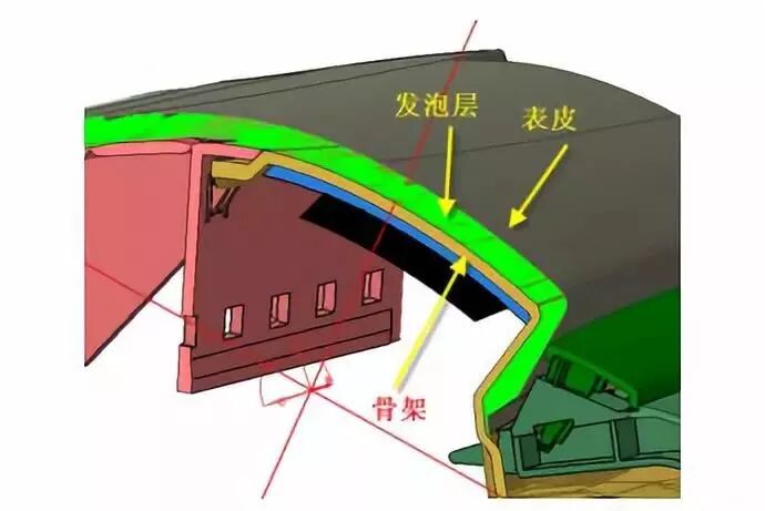

主仪表板本体按其表面质感分为 硬质仪表板(图 5 所示)和 软质仪表板(图 6 所示),
硬质仪表板:是直接注塑成型的,一般用于货车、客车、低档车或者是硬朗风格的 SUV 中;
软质仪表板:是由注塑骨架和发泡表层组成,一般用于中、高档轿车中。
图 5:注塑仪表板本体
图 6:软质仪表板本体

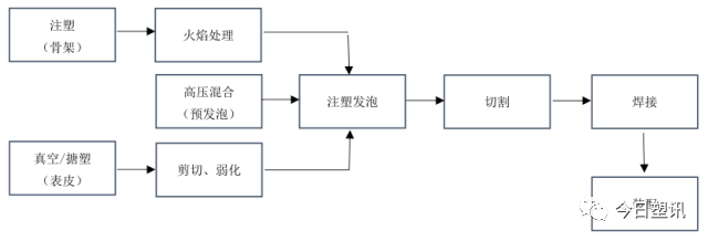

●软质仪表板本体制造工艺 — 真空/ / 搪塑成型表皮(见表 2 )
表 2:软质仪表板本体制造工艺

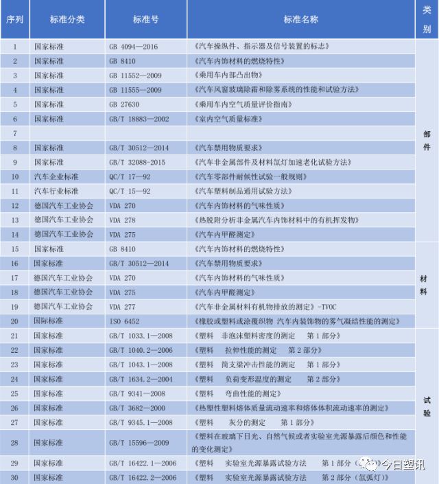

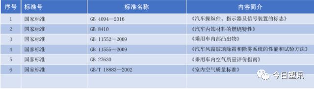

2.1 仪表板相关标准(具体见表 3 )

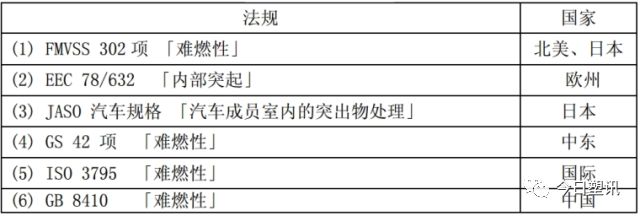

2.2 仪表板相关法律法规(具体见表 4)

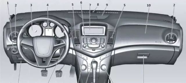

3.1 主仪表板一般结构组成 — 经典案例(具体见图 7)
1.照明开关(雾灯、仪表照明)
2. 边侧通风口
3. 仪表
4. 驾驶员信息中心
5. 中央通风口
6. 信息娱乐中心
7. 信息显示屏
8. 防盗警报系统
9. 储物
10.前排乘客安全气囊
11.手套箱
12.温度控制系统
13.危险警告闪光灯
14.中央门锁系统
15.点火开关位
16.储物盒(保险丝盒)

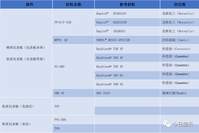

四:仪表板本体选材

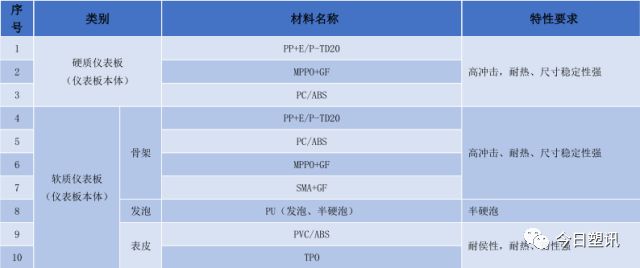

4.1 仪表板本体材料选择 —经典案例,具体见表 6
4.2 仪表板本体材料选用参考,具体见表 7:

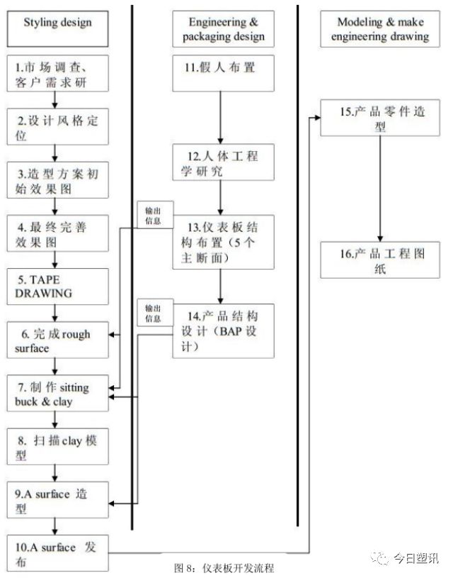

5.1 仪表板开发流程 — 典型案例,仪表板开发流程具体见图 8:

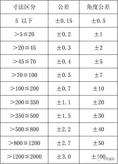

2.1 图纸寸法是温度 20±2℃、相对湿度 65±2%的检测数值。
2.2 图纸未指示寸法满足下表(表 1)
表 1

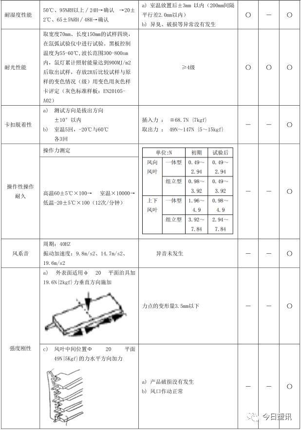

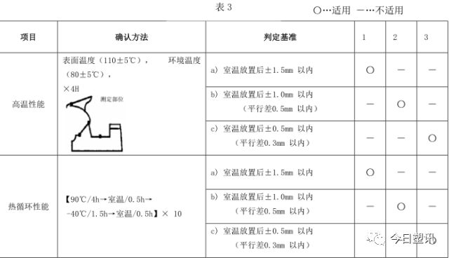

III. 法规适用

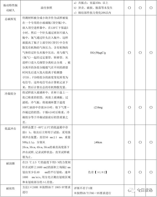

IV. 部分性能
