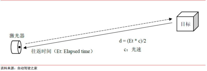

与雷达工作原理类似,激光雷达通过测量激光信号的时间差和相位差来确定距离,但其最大优势在于能够利用多谱勒成像技术,创建出目标清晰的 3D 图像。激光雷达通过发射和接收激光束,分析激光遇到目标对象后的折返时间,计算出到目标对象的相对距离(下图),并利用此过程中收集到的目标对象表面大量密集的点的三维坐标、反射率和纹理等信息,快速得到出被测目标的三维模型以及线、面、体等各种相关数据,建立三维点云图,绘制出环境地图,以达到环境感知的目的。由于光速非常快,飞行时间可能非常短,因此要求测量设备具备非常高的精度。从效果上来讲,激光雷达维度(线束)越多,测量精度越高,安全性就越高。
智芯文库 | 一文看懂激光雷达的图1
激光雷达测距原理

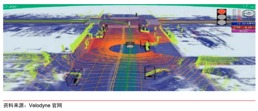

相比于可见光、红外线等传统被动成像技术,激光雷达技术具有如下显著特点:一方面,它颠覆传统的二维投影成像模式,可采集目标表面深度信息,得到目标相对完整的空间信息,经数据处理重构目标三维表面,获得更能反映目标几何外形的三维图形,同时还能获取目标表面反射特性、运动速度等丰富的特征信息,为目标探测、识别、跟踪等数据处理提供充分的信息支持、降低算法难度;另一方面,主动激光技术的应用,使得其具有测量分辨率高,抗干扰能力强、抗隐身能力强、穿透能力强和全天候工作的特点。
智芯文库 | 一文看懂激光雷达的图2
Velodyne HDL-64 激光雷达系统扫描点云图

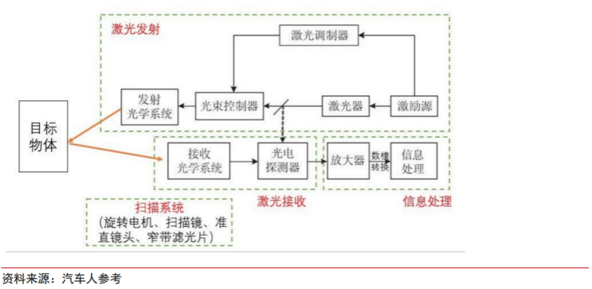

激光雷达主要包括激光发射、扫描系统、激光接收和信息处理四大系统,这四个系统相辅相成,形成传感闭环。首先激光发射系统中激励源周期性地驱动激光器,发射激光脉冲,激光调制器通过光束控制器控制发射激光的方向和线数,最后通过发射光学系统,将激光发射至目标物体;扫描系统负责以稳定的转速旋转起来,实现对所在平面的扫描,并产生实时的平面图信息;激光接收系统中光电探测器接受目标物体反射回来的激光,产生接收信号;信息处理系统中接收信号经过放大处理和数模转换,经由信息处理模块计算,获取目标表面形态、物理属性等特性,最终建立物体模型。
智芯文库 | 一文看懂激光雷达的图3
激光雷达四大工作系统

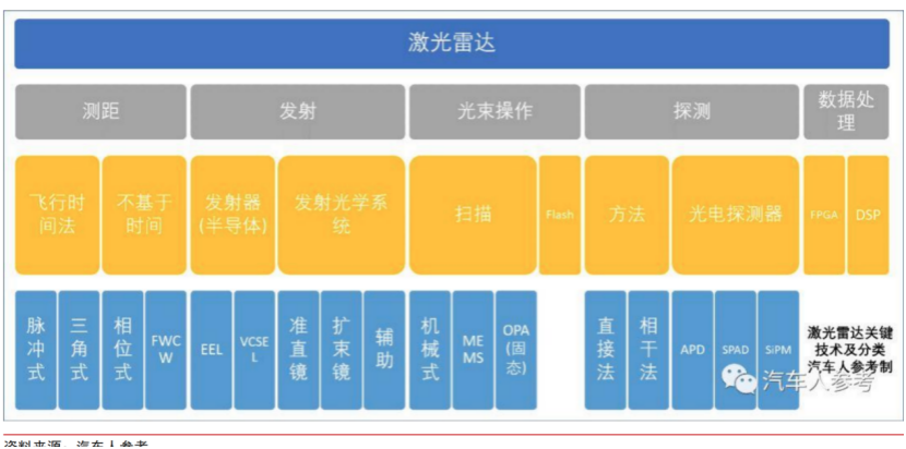

激光雷达的各个环节几乎都有不同的执行方式,单从测距这一个环节来看,就存在基于时间的飞行时间法和不基于时间的相位式等方法,不同环节的组合构成了激光雷达的近二十种分类方法。
智芯文库 | 一文看懂激光雷达的图4
激光雷达分类

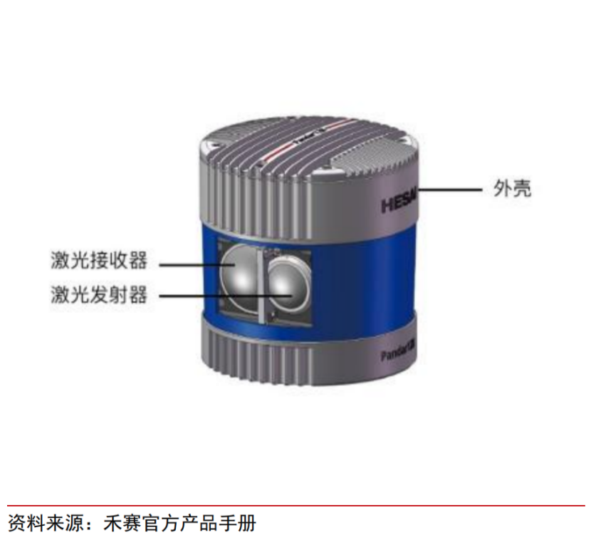

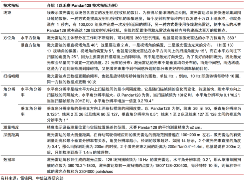

在评价激光雷达的性能时,可以用到多个技术指标。线束、方位角、扫描帧频、角分辨率、测量精度、探测距离、数据率是七个常用的激光雷达性能评价指标。下面以禾赛Pandar128 为例进行解析。
智芯文库 | 一文看懂激光雷达的图5
禾赛 Pandar128 横截面图
智芯文库 | 一文看懂激光雷达的图6
激光雷达技术指标解析

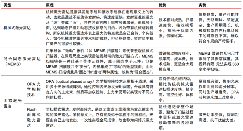

机械式 vs 固态式,未来趋势如何?

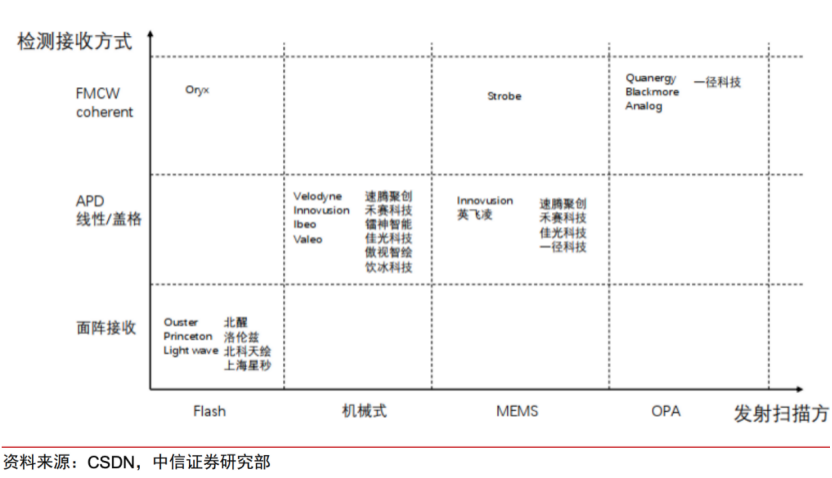

根据结构,激光雷达分为机械式激光雷达、混合固态激光雷达和固态激光雷达。机械式激光雷达以一定的速度旋转,在水平方向采用机械 360°旋转扫描,在垂直方向采用定向分布式扫描以搜集动态信息;混合固态激光雷达 MEMS(微机电系统)微镜把所有的机械部件集成到单个芯片上,利用半导体工艺生产,不需要机械式旋转电机,而是以电的方式来控制光束;固态激光雷达分为 OPA 固态激光雷达和 Flash 固态激光雷达,其中 OPA技术原理与相控阵雷达类似,它由元件阵列组成,通过控制每个元件发射光的相位和振幅来控制光束,无需任何机械部件;Flash 面阵式激光雷达不同于以上三种逐点扫描的模式,它利用激光器同时照亮整个场景,对场景进行光覆盖,一次性实现全局成像。
智芯文库 | 一文看懂激光雷达的图7
激光雷达结构分类

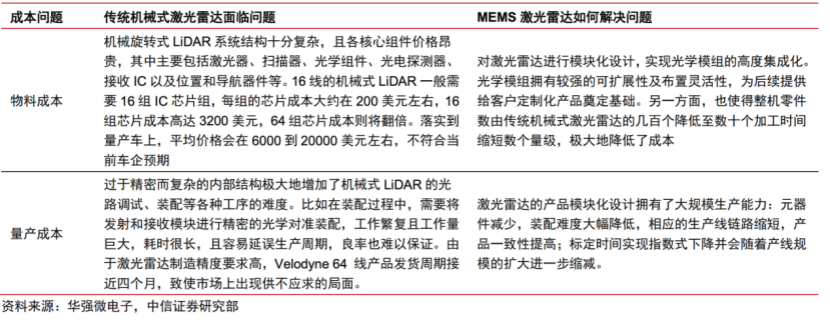

但使用传统的机械式激光雷达,也要面临高昂的装车成本问题,和产品低稳定性带来的安全风险和维护成本。目前仅有法雷奥的一款 4 线机械式激光雷达实现了车规级的量产搭载。对于 RoboTaxi 车队来说,高昂的雷达成本在一定程度上阻碍了车队的规模扩张;而对于 L3 乘用车来说,过高的激光雷达成本和潜在风险也不在主机厂可接受范围之内。

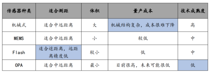

未来固态激光雷达会代替现有的机械式激光雷达,因为固态激光雷达可以很好的解决机械式激光雷达面临的物料成本高+量产成本高的问题。固态激光雷达的优势在于,能够最大程度地减少了例如电机、轴承等可动机械结构带来磨损,同时也消除了光电器件因为机械旋转可能造成故障,其与生俱来的特性使得雷达内部的结构布局更加合理,使整体散热及稳定性相比于机械式激光雷达有质的飞跃。
智芯文库 | 一文看懂激光雷达的图8
固态激光雷达解决机械激光雷达的问题
在固态激光雷达技术演技路线层面,基于 MEMS 方式的固态激光雷达是最有希望快速落地的成熟方案,OPA 与 Flash 则是明日之星。基于 OPA 的固态激光雷达尽管有着扫描速度快、精度高、可控性好的优点,但其生产难度较高;而 Flash 雷达虽然稳定性和成本不错,但其探测距离较近;相比之下,通过微振镜的方式改变单个发射器的发射角度进行扫描,由此形成面阵扫描视野的 MEMS 激光雷达,不仅技术上更容易实现,价格也更加可控,因此被主机厂一致看好。
智芯文库 | 一文看懂激光雷达的图9
四种激光雷达性能比较

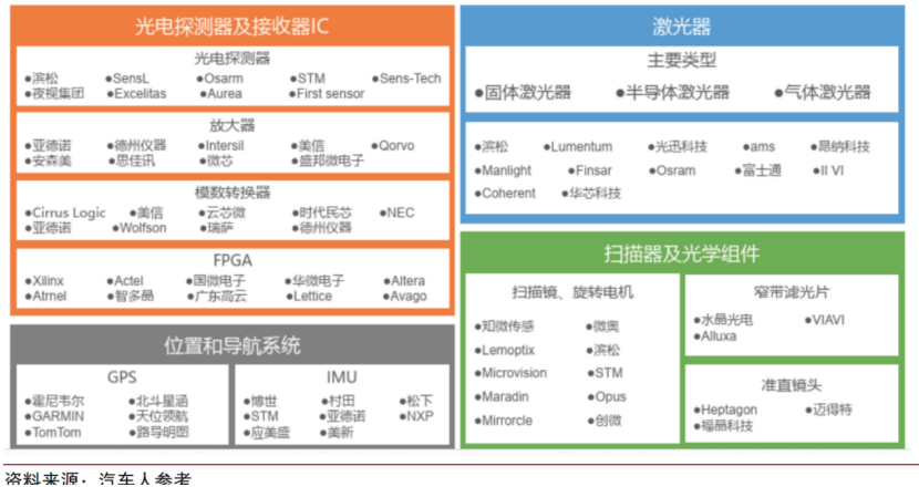

激光雷达上游主要厂商

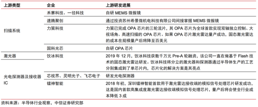

但近年来国内厂商也通过自研在上游核心元器件领域取得了突破性进展,如扫描系统、激光器和光源接收器等领域涌现出一批中国创业型企业。此外,中国市场上的激光雷达芯片,特别是信号处理所需的元器件主要依赖进口,这在一定程度上抬高了激光雷达的生产成本,因此多家国内的芯片企业都在争取通过各自的优势技术填补上国内市场在此领域的空白。
智芯文库 | 一文看懂激光雷达的图13
国内企业激光雷达上游研发进展

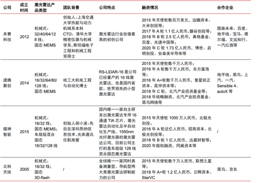

近年来兴起自动驾驶浪潮后,国内也同步出现了一批激光雷达公司,速腾聚创、禾赛科技、北科天绘、镭神智能等国产企业先后崛起,国内市场竞争激烈,呈现出百花齐放的市场格局。
智芯文库 | 一文看懂激光雷达的图16
国内激光雷达公司概况
国内玩家早期分为两个流派,一类研发机械式激光雷达与 Velodyne 等老牌玩家抢市场,另一类则直接锁定固态激光雷达产品。
禾赛科技和速腾聚创是选择与 Velodyne 相同发展路径的代表厂商,产品以机械旋转雷达为主,但都在逐步向前装固态领域覆盖,这两家公司在满足车规级要求同时主打性价比,核心策略是以价格优势抢占 Velodyne 市场份额。机械式激光雷达产品的价格目前仍然较高,但相比之下同样线束的国产机械式激光雷达能够比 Velodyne 便宜 1/3-1/2,价格优势非常明显。在最顶级的 64 线和 128 线产品线上,Velodyne 此前的 64 线激光雷售价为五十至六十万元,而禾赛的 64 线产品仅为二十多万;在 16 线雷达市场,Velodyne 的产品需要数万元,而速腾聚创的同类产品只需 2-3 万。
比较禾赛科技和速腾聚创这两家公司,其产品定位也存在较大差别。在高速自动驾驶领域(相对低速无人车来说),禾赛市场占有率较高,百度、文远知行、AutoX、元戎启行等公司都在使用。而在低速自动驾驶领域,速腾聚创则是主要玩家,新石器、京东、菜鸟物流、高仙机器人等公司都主要使用速腾的 16 线激光雷达产品,同时其 16 线、32 线产品也被图森未来、嬴彻科技、AutoX 等部分高速自动驾驶公司采用。

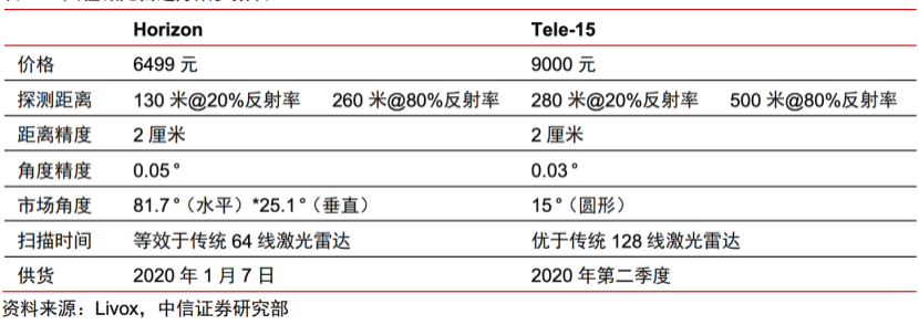

2020 年 8 月大疆宣布公司首个实现了车用自动驾驶激光雷达价格降到千元级别,而且能量产供应,大疆旗下孵化品牌览沃科技日前在美国 CES 发布两款高性能激光雷达传感器:Horizon 和 Tele-15,适用于 L3/L4 级别自动驾驶方案。Horizon 可以实现远至 260米、反射率为 80% 的物体探测,其水平视场为 81.7°,可以轻松覆盖 10 米外的 4 条车道,在城市路况下,Horizon 可以帮助自动驾驶汽车看得更宽。Livox Tele-15 在 905 纳米波段下,能够做到人眼安全且同时达到 500 米(反射率为 80%)探测距离,可以让自动驾驶汽车看得更远。Horizon 和 Tele-15 的产品组合构成一套完整的激光雷达解决方案。
智芯文库 | 一文看懂激光雷达的图17
大疆激光雷达方案参数表

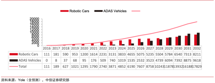

未来随着自动驾驶技术的进一步普及,激光雷达市场规模将会进一步扩大,而单车价值量下降将会进一步有利于激光雷达的量产使用,预计 2030 年全球激光雷达市场规模将超百亿。咨询机构 Yole 预计,激光雷达应用是目前汽车行业增长最快的行业之一。从出货量来看:Yole 预计 2025 年全球激光雷达出货量约 470 万个,2030 年全球激光雷达出货量约 2390 万个。从销售额来看:预计 2025 年全球激光雷达销售额约 61.9 亿美元,2030年全球激光雷达销售额约 139.32 亿美元。

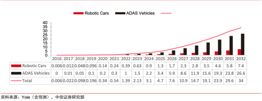

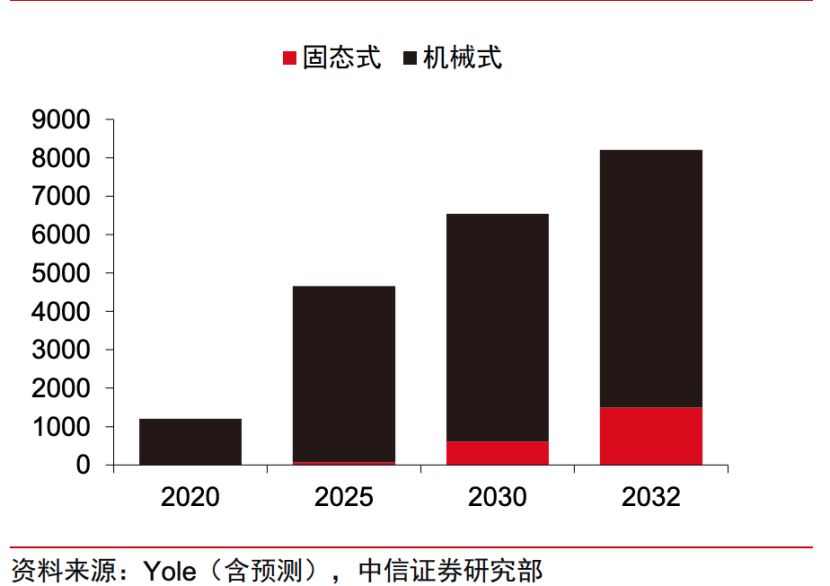

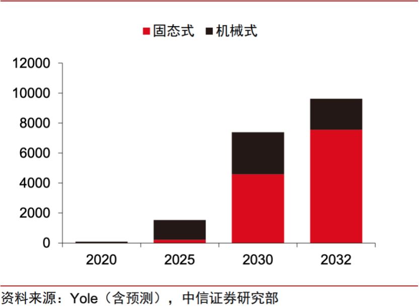

其中在 ADAS 领域,固态占主导:Yole 预计固态激光雷达和 Flash 激光雷达出货量从 2021 年起逐渐增多,2025 年,固态/Flash 约为 50 万个,机械式约 290 万个,比例为
1:5.8;从 2029 年开始,固态/Flash 出货量超过机械式激光雷达,到 2030 年,固态/Flash出货量约为 1200 万个,机械式约 730 万个,比例为 1.64:1;
从销售额的角度,2025 年固态/Flash 约为 2230 万美元,机械式达到 13.12 亿美元;而到了 2030 年,固态/Flash销售额约为 45.83 亿美元,机械式增加到 28.09 亿美元。在 Robotic Cars 领域,机械式占主导,前期以机械式激光雷达为主,Yole 预计固态激光雷达和 Flash 激光雷达出货量在 2023 年起逐渐增多:2025 年,固态/Flash 约为 5 万个,机械式约 120 万个,比例为 1:24;
到 2030 年,固态/Flash 出货量约为 54 万个,机械式约 400 万个,比例为 1:7.4;从销售额的角度,2025 年固态/Flash 约为 7300 万美元,机械式约 45.82 亿美元;到 2030年,固态/Flash 销售额约为 6.46 亿美元,机械式约 58.94 亿美元。总的来看,根据 Yole预测,固态激光雷达的销售额占比将会从 2025 年的 4.78%增加到 2030 年的 37.25%,销量占比将会从 2025 年的 11.83%增加到 2030 年的 52.6%。
