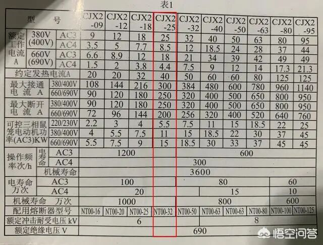

如何查看
这是我随手找的一个接触器的说明书电工冷知识,交流接触器的使用寿命是多少次?的图1
我们就以CJX2-25这个型号为例,从这个说明书可以看出:
该型号的机械寿命(倒数第四行)是1000万次;接AC-3类负载时,电寿命是100万次,接AC-4负载类型时,电寿命是20万次。
机械寿命:是指在交流接触器在不带负载情况下的操作次数,以无零件损坏为准。
电寿寿命:是指在额定工作状态下可操作次数,以不需要更换零件为准。
AC-3: 笼型感应电动机的起动、运转、分断 。
AC-4: 笼型感应电动机的起动、反接制动、反向运转、点动 。
从上图我们还可以看出,型号接触器在一个小时内允许的机械操作频率是3600次;带AC-3负荷操作时,一个小时允许的操作频率是1200次,带AC-4负荷操作时,一个小时允许的操作频率是300次。
