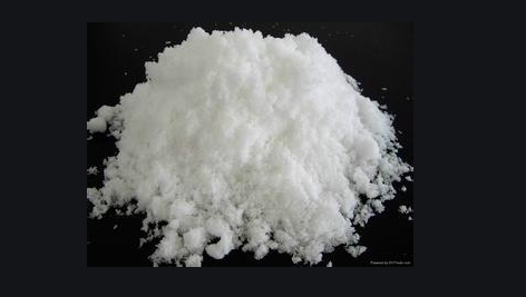

正常情况下,纯态的硫酸铵为无色长菱形晶体,密度为1766kg/m³。分子量为132.15,优等品硫酸铵含氮≥21%,由于杂质的影响往往带有灰色或暗黑色等不同的颜色。结晶多为针状、片状或粉末状,成型的颗粒很小,氮含量下降。影响硫酸铵质量的因素很多,如:硫酸浓度、母液温度、饱和器阻力等等。

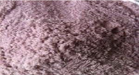

硫酸铵又红了!
   硫铵工业品的颜色一般为白色或浅灰黄色。我们在焦化厂硫铵生产中可能会遇到产品变红的现象,影响产品的品质和销量。这是什么原因造成的呢?
造成这种现象的可能性有两个:
       第一种:混入了铁离子
       第二种:由蒸氨工段带入了酚
  • 对于第一种情况
表现:硫铵产品生产出来就是红色。
原因:一般为硫酸中铁含量较高或者发生管道、设备腐蚀,混入铁离子。
  • 对于第二种情况
表现:产品刚出来为白色或浅黄色,放置一段时间后变成红色。
原因:
  1. 剩余氨水进蒸氨塔前的除油效果不好,油含量偏高;
  2. 蒸氨塔顶回流量不够、出塔氨汽温度过高;
  3. 蒸氨塔顶压力偏大、氨汽带液。
之所以从这几方面分析,主要是因为造成硫铵后期变红的主要因素是酚类物质。剩余氨水中含有一定的酚类物质,这其中≤230℃的为一元酚(也称为挥发酚),成分有苯酚、甲酚、二甲酚。这部分物质在蒸馏过程中会和氨气一起蒸出进入硫铵系统,尤其是除油效果不好、蒸氨塔操作温度高的情况下,更为明显。
