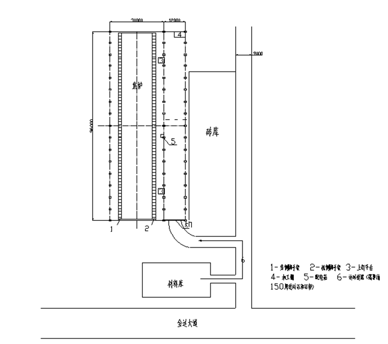

2.施工平面布置
2.1总平面图(见图1)
根据现场具体条件安排
7米焦炉施工方案的图3
图-1总平面图
2.2现场条件:
现场所需要的大临设施项目:

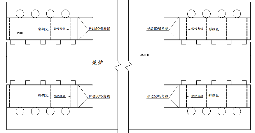

(1)焦炉大棚:轻钢结构 30000×96000mm并配2台10t单轨起重机。
(2)焦炉机侧偏棚:96×12㎡
(3) 耐材场地 8000m2
(4)搅拌站:设于预砌棚内
(5)现场办公设施 :设置两个集装箱60m2
(6)加工房 :10×10×3=300m2
(7)现场施工用水,从业主提供的距施工单位施工区100m处引入,安装水表,现场设高位水箱一个。
(8)现场施工用电,从业主提供的配电箱处直接引入,共设两个主配电箱(400A),现场设三个分配电箱(400A),用三根75mm2×3+50mm2×1电缆线直埋引入施工区内。
(9)施工现场运砖道路,设计为6米宽,为了防止雨天影响耐火材料运输,路面铺150mm厚的碎石和石粉,100mm厚混凝土硬化。
(10) 施工现场的通迅以对讲机为主,手机为辅。
  其现场位置根据实际情况定。

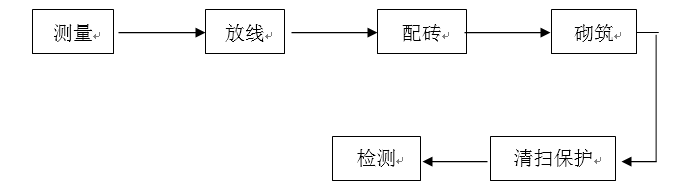

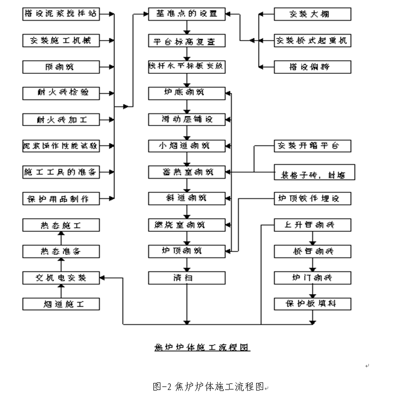

1.1施工程序应为:测量放线→配砖→砌筑→勾缝→清扫→检查,施工流程如下图2
7米焦炉施工方案的图4

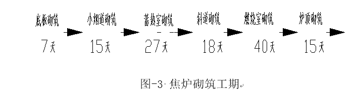

1.3焦炉本体砌筑工期安排(见图3)
   本焦炉采用晚间上砖白天砌筑三天一循环的施工工艺,全炉共分23个作业组,中间组20个,每组承担三个燃烧室及相关区域的砌筑任务,抗墙组2个,另设炉头组1个专门承担炉头部位的砌筑。焦炉本体砌筑施工工期计划122天,有效工期115天(焦炉基础顶板7天,水平烟道到炉顶、拆架结束共115天,焦炉大棚安装30天不计入砌筑主体工期)。

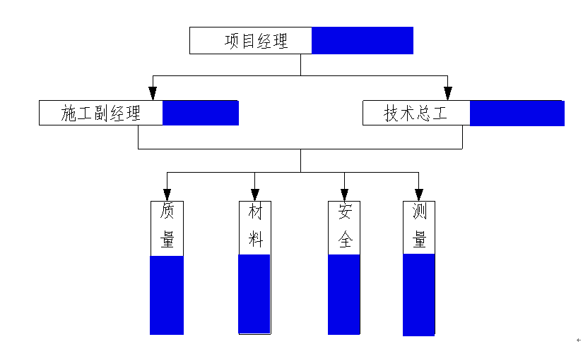

2.1组织管理保证
    选派优秀施工管理人员进行工程项目管理,建立项目经理负责下的三级项目管理体制,并根据焦炉砌筑施工特点,制定合理的管理方法,对焦炉施工技术、质量、安全、经济、物资供应、现场文明等各项工作的管理落实到人。各工段工长、技术员分工明确,责任落实,从制度上保证各项工作进行有序管理。

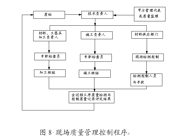

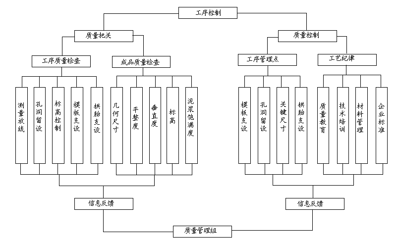

2.6施工质量管理保证

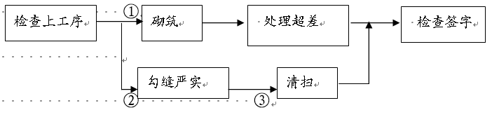

针对焦炉砌筑施工特点,建立自检、互检、专检的三级质量检查制度,并通过“五工序控制”、“五化管理”等手段,严格进行焦炉全过程施工控制,保证筑炉施工质量一次成优,避免返工造成工期浪费。完善的检测手段,严格的质保资料检查体系能保证软件资料与工程实体质量同步,确保上、下工序顺利衔接。

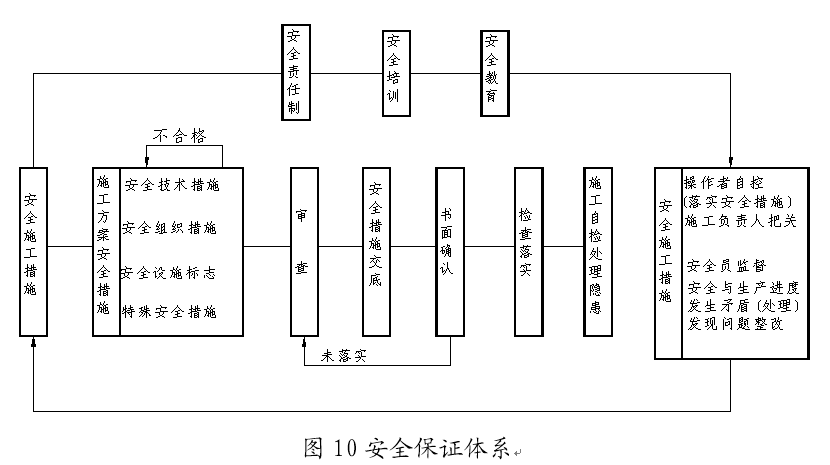

2.7施工安全管理保证
建立完善的安全管理体系,设立安全员,落实各项安全责任,及时发现并解决施工中存在的安全隐患。针对筑炉施工不同阶段对工人进行详细的安全技术交底,杜绝重大安全事故发生,确保工程建设安全顺利地进行。

1.本次施工按照公司要求必须做成高质量、高标准的品牌工程。公司安排分管炉窑专业的经理担任项目经理,各部门负责人由有多年焦炉施工经验的专业人员担任。

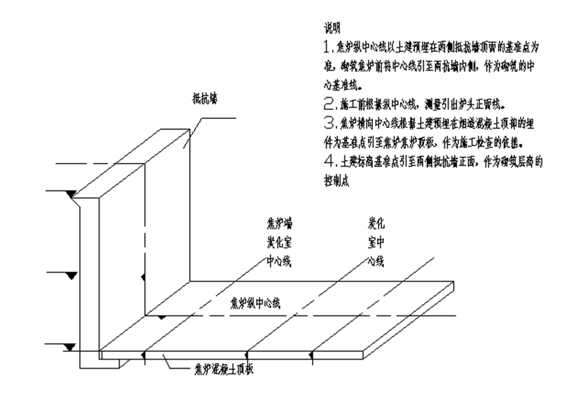

1.测量放线
1.1焦炉基本尺寸控制

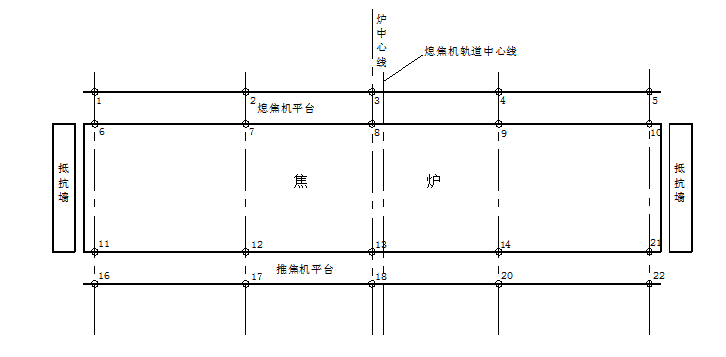

焦炉炉体结构复杂,孔洞密布,对几何尺寸的精度要求很高。在施工中使用先进的经纬仪器,科学的测量方法,控制焦炉各向基本尺寸。(全长距离误差不超过±1mm,炭化室中心线误差不超过±1mm)(见图4焦炉测量基准点)
焦炉的中心线及标高线以大棚外的永久性标桩和基准点为基准引到炉体抗墙和基础顶板上,并埋设一定数量的卡钉,在卡钉上刻的中心点供砌砖时投放纵轴中心线和两侧正面线用。
7米焦炉施工方案的图8
图4焦炉测量放线控制图
1.2焦炉标高和层高的控制
(1)本次焦炉砌筑标高控制放弃以往传统的木标杆层数控制方法,因为传统施工工艺中标杆是利用机焦侧脚手架固定,经常会因碰撞出现位移反而使标杆上的层数和标高误差加大。为了更精确和准确控制层高和总高采用水准仪全天候测量的方法。
(2)在砌筑的同时采取逐段控制跟踪测量多点砌体表面标高来保证砌体标高,将焦炉的砌体设计标高投放在两端抵抗墙上,以此作为标准。砌筑和检查时,在每道墙机侧、机中、中心、焦中、焦侧各设一点。以保证相邻墙标高差。
(3)每天炉头先进行砌筑,在测量员跟踪下每天炉头根据测放对的标高进行砌筑,并在机焦侧脚手架增高的同时将炉头标高基准线用墨线测放到炉头外侧。便于实时检查和纠正。
1.3测量放线
   中心线用50m钢卷尺一次施测完成,钢尺拉力控制在100N,以减小传递误差。将炭化室中心线放于基础平台边梁上,日常施工中,每日对中心线进行检查,确认无偏差后才开始砌筑。

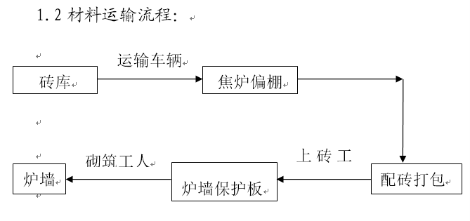

2.2.2配砖
(1)   白天耐火砖在机侧配砖棚中开箱;并检查砖的外观质量,然后分号堆放整齐;晚上砌体砌筑完成检查合格后在墙上摆上用预先制作的木保护板,将提前配好的砖板用天车送到每道墙上。
(2)   配砖数与砌筑配合,控制上料配列数量,以当天砌筑数量为准;
(3)   为便于上料,平台上堆积砖不宜太多,并保证平台与炉体畅通。

2.4.7进度计划
(1)斜道1层       1天
(2)斜道2层       2天
(3)斜道3层       2天
(4)斜道4-5层     4天
(5)斜道6-7层     4天
(6)斜道8层       2天
(7)斜道9层       2天
(8)专检放线        1天
   共计:               18天

2.5.11进度计划
10层             1天
11~13层         3天
14~38层        15天
39~40层         3天
41~52层         6天
53~56层         3天
57层             1天
58~65层         6天
66层             1天
炭化室部位专项检查 1天
共计:           40天

4.6.8进度计划
(1)过顶砖             1天
(2)1~3K层           1天
(3)看火孔             3天
(4)除尘孔、轨道基础   3天
(5)砌筑隔热砖         3天
(6)缸砖               3天
专项检查:              1天
共计:                 15天

  施工前,对焦炉工程的所有部位及控制因素编制控制网络,进行严格分工、复查。对重要的焦炉中心线控制放线高度,确保放线质量为下部砌筑服务。
2.2.4  砌筑工序
砌筑工序直接产生焦炉成品,其工序的质量好坏直接影响焦炉的整体质量,在本工序中首先对前工序复查,确认耐材、火泥及画线的质量无误后,再开始砌筑,严格按签字认可的制度确认砌筑完成。本工序控制可用如下的程序表明:

准备阶段即编制焦炉的施工进度网络及施工程序,对各种材料的进场及数量提出需求计划,使整个施工过程有条不紊。在施工现场设置部位及全炉的施工程序指导图,通过对每一部位的技术交底将施工程序交给每一个操作者。在工艺上严格按操作程序执行,不许违犯,对各项管理工作也进行程序化运作。
施工程序如下:
7米焦炉施工方案的图10

4.中心线控制
国内传统焦炉砌筑工艺采用先砌砖后安炉柱的施工方法,燃烧室中心线及标高控制非常困难。世界先进筑炉方法采用先安炉柱后砌砖,燃烧室中心线及标高直接设在炉柱上,对燃烧室中心线及标高控制非常到位。我公司通过国内各类型焦炉施工的实践,创造了一套适合我国国情的先进控制方法,采用水准仪和经纬仪跟着进度进行实控。
5.高向尺寸控制措施
   高向尺寸采取逐段控制各部位砌体顶面标高来保证。将焦炉的砌体设计标高投放在两端抵抗墙上,以此作为标准,用水准仪对炉头实现实时监控。砌筑时,按照炉头使用拉线板避免中部线的下垂,并在纵中心线处投放操作控制标高点。砌筑和检查时,在每道墙机侧、机中、中心、焦中、焦侧各设一点,以保证相邻墙标高差。
6.纵向尺寸控制措施
  根据焦炉测量体系,焦炉尺寸是以两端炭化室中心及中部炭化室中心来控制每墙中心的。根据焦炉的基础特点,将两端墙和中部炭化室中心引到机焦两侧的混凝土侧面上,基础点作为每次中心上挑的基准点。以焦炉的两个基准点,每次用50m钢卷尺将各炉墙中心投放在各墙上,以避免系统误差(全长距离误差不超过±1mm,中心线允许误差不超过±1mm),每次拉钢卷尺拉力为100N。
7.横向尺寸控制措施
焦炉横向尺寸是通过焦炉纵中心、机焦两侧正面线及配列线来控制。根据测量体系,将焦炉纵中心投放在两抵抗墙上,并据此投放机焦两侧正面线于抵抗墙。配列线应是砖缝的中心线,并以此砌筑保证每块砖的砌筑位置及各孔洞和砌体的横向尺寸。正面线的检查是将抵抗墙的正面线投在已砌好的墙上并使用卷尺检查。

3.质量保证体系(见图7)。
7米焦炉施工方案的图11
图7 质量保证体系
4.现场质量管理控制程序(见图8)
7米焦炉施工方案的图12

5)严格执行“三检制”和“三工序”制度,项目质量员跟踪检查,掌握质量动态。加强工序质量控制,以工序保分项,以分项保分部,以分部保单位工程质量目标实现。
6)定位配列,定点砌筑
   实行“层层砌筑,层层勾缝,层层清扫,层层检查验收”的施工方法,使焦炉质量处于受控状态之中。

①砌筑前,从安全、文明施工角度考虑,为保证砌筑过程中的垃圾掉入地下室,采用在机焦侧边梁边与烟道上平面沿全长用角钢做成斜梯,彩钢瓦封闭进行防护,详见下图。

2.安全保证体系(见图10)
  建立以项目经理为首的项目安全生产、文明施工管理体系和保证体系,有技术、生产、安全等人员构成管理领导小组,对施工队、作业班组进行安全教育和管理,项目设专职安全员两名,保证施工过程中的安全生产。
