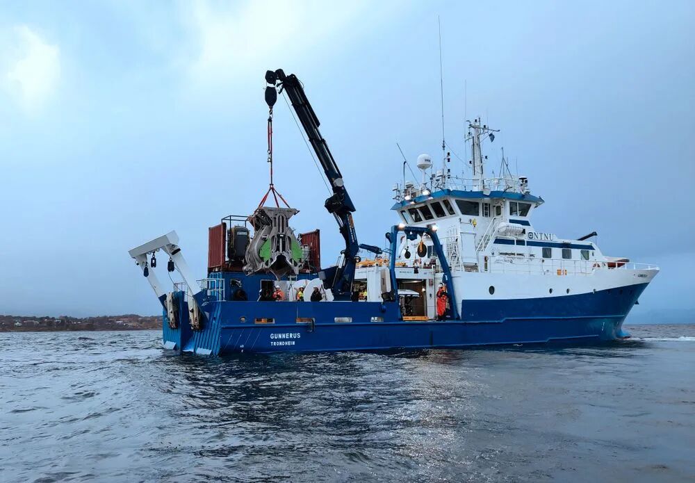

△在特隆赫姆峡湾底部测试机器人鹦w螺3D 打印机,由 Kongsberg Ferrotech 提供
据报道,这项技术现在已经通过了挪威特隆赫姆峡湾的深水复合材料修复测试,Kongsberg Ferrotech表示,预计“最早在2022年”将投入商业应用。公司还指出,全球水下维修市场很大,仅挪威大陆架就有超过10,000 公里的海底管道。当前用于水下管道维修和延长使用寿命的解决方案通常既耗时又昂贵,并且在许多情况下需要停产。
