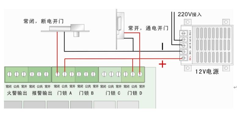

2、输出接口
输出接口包括锁控制接口和报警输出以及火警输出3类。
所有的输出接口都是干接点,也就是只提供开关功能。通过这些接口来对被控制设备进行通断动作。
接口列表:
输出接口
火警报警
报警输出
门锁
标识
Fire
AlarmA
Lock
接法
常开常闭
输出
165535秒或者无限制
说明
发生火警的输出
在控制器发生事件报警的输出点
锁的控制点1-4
输出端子每组输出都是由常开、常闭、公共端组成。接线的时候公共端必须接,另外根据接线的设备选择常开或者常闭。
一般接线:
电源正极 ——公共端(COM)
常闭NC(常开NO)——锁正极
锁负极——电源负极
断电开锁:当断开电源时,锁打开
阳极锁、磁力锁等断电闭合的设备选择常闭
通电开锁:当接通电源时,锁打开
阴极锁、电控锁等通电断开的设备选择常开 也可以用门禁控制非锁类设备,如灯、自动门、电梯、三棍闸机,接线方法同上。
参考见下面接线图:
门禁控制系统组成、接线、安装与布线规范的图1

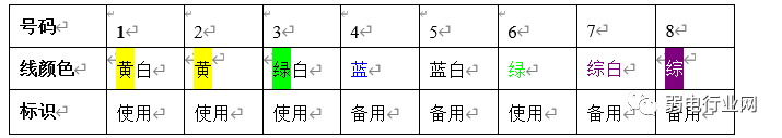

(2)TCP/IP控制器接口
TCP/IP控制器使用网线接口,通过网线与交换机联接默认通讯接口使用以太网口,接口为标准RJ45,接线时请按标准制作水晶头。控制器保留485接口通信的空间,默认不支持该接口,需要焊接元件才能支持。
RJ45 接口
门禁控制系统组成、接线、安装与布线规范的图2
插上RJ45水晶头后,如果网络线联通正常,通信灯的绿灯常亮;传输数据时候黄灯闪烁。
