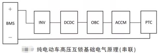

1.3 高压互锁的工作原理
高压互锁设计有两个方面的因素需要考虑,一个是低压系统怎样全面检测到整个高压系统每个连接位置的连接状态;另一个问题是,怎样实现低压检测回路的信息传递动作必须领先于高压回路断开的动作。因此高压互锁原理需要从这两个方面出发,考虑整体电路设计原理和连接器自身设计原理。
高压互锁设计的实现,需要以下设备组成:高压互锁连接器及高低压导线,闭合的低压电源信号回路,高压互锁监测回路及监测模块 (监测模块可以是电池管理系统BMS,或者整车控制器 VCU),监测模块根据高压互锁监测结果控制的高压继电器。
线束工程师:高压线束设计基础与方法的图1
具备高压互锁功能的高压连接器,由壳体、高压导电件、低压信号导电件和监测模块及监测线路组成。高压互锁连接器,一般实现方式是在对插的一对公端、母端上,分别固定着一对高压接插件和一对低压接插件。当高压插件处于断开状态,低压回路被切断;高压插件处于连接状态,低压回路也接通,形成完整回路。

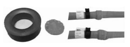

5)屏蔽及EMC干扰设计
高压线束每个接口均采用屏蔽处理,前后电机接口处为屏蔽卡环与电气盒导轨压接,控制器及电池箱插件采用有屏蔽功能的结构件。
电机、控制器等高压部件发出不同频段的电磁波对整车音响 倒车影像及变速器传感器等产生干扰,目前国标没有详细关于此方面的标准。有些主机厂采用在相关高压零件(包括设备和线束)均增加磁环, 整车EMC问题得到大大的改善。

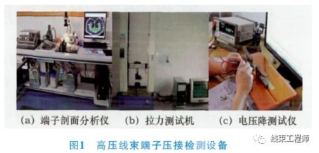

1) 高压线束端子的压接
高压线束端子的压接水平影响着高压线束的电阻率,接触电阻以及绝缘性能。 评价端子压接程度的好坏从这几方面:端子端面压着状态、端子承受最大拉拔力、端子压着后接触性能阻抗综合评价。
端子压接不紧,端子承受最大拉拔力达不到要求,高压导线容易从端子松脱,造成高压安全事故;
端子压接过紧,端子承受最大拉拔力有所下降,端子端面压着结构紧凑,端子压着后接触性能阻抗增大,在大电流的作用下,容易在端子压接处局部发热生成高温区,能量损耗严重,甚至发生火灾。
因此通过从上述三方面检测保证端子压接到位,具体检测设备见图1。
线束工程师:高压线束设计基础与方法的图5
端子剖面分析仪,用于分析端子压着端面导线分布压接情况。拉力测试机,用于测试验证端子压紧情况。电压降测试仪,用于检测端子压着后接触性能阻抗。
