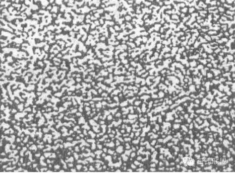

    铸件晶粒粗大是指经过机械工或进行断口检验时,显示出晶粒组织过分粗大而不适合应用的缺陷,这种晶粒粗大的组织,可能是遍布于铸件整体,也可能发生于铸件的局部。从本质上讲,晶粒粗大缺陷是一种冶金缺陷。笔者根据多年的生产实践并参阅有关资料,谈谈铸件晶粒粗大缺陷产生的原因及防止措施。

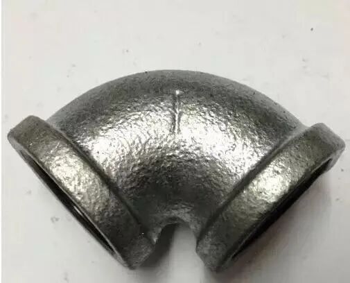

(1)灰铸铁和可锻铸铁 碳当量过高,碳和硅效应的数学计算,通常可以概括为:CE=C+1/3Si,晶粒粗大可能是因为碳过量或硅过量,或者碳硅过量所致。与硅相比,碳的效应相当其3倍,所以碳的做量变化,要比硅的同量变化危险得多。碳、硅的这种作用,既影响到可锻铸铁,也影响到灰铸铁。对可锻铸铁而言,晶粒粗大既不呈现为黑色,也不呈现出表示初生石墨的麻口,而是以一般的晶粒粗大的形式呈现,这是由于含碳或含硅量过高,或者二者均过高。磷也会对晶粒粗大产生影响。当wp=0.1%时,会加重缩孔缺陷,特别是在冷却较缓慢的截面部位加重晶粒粗大缺陷的程度。

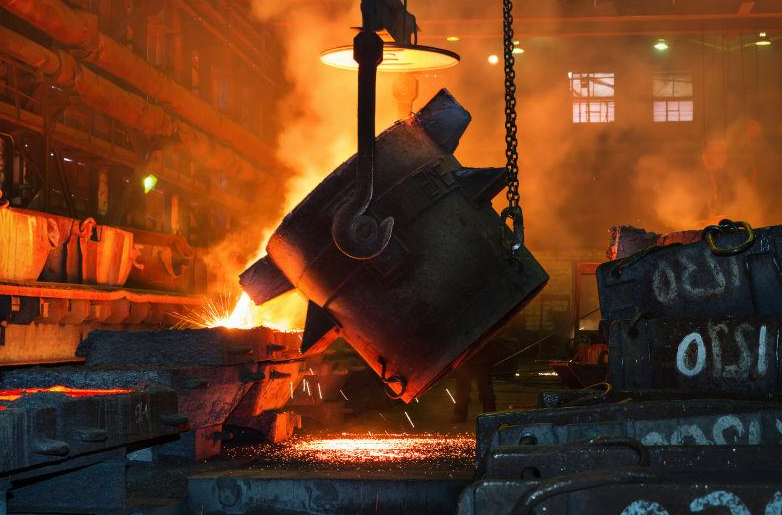

8、浇注
对所有金属来说,浇注温度过高都容易造成晶粒粗大缺陷。
