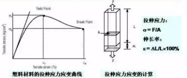

拉伸应力:试片变性前,施加于单位面积上的拉伸力的大小
伸长率:试片原来标线间的长度因拉伸力的作用产生的变化
屈服点:应力应变曲线中,即使荷重不增加,伸长率也开始上升的时刻称为屈服点
拉伸模量:在变形率较低的区间,应力与应变通常呈直线变化的关系,此区间的应力与应变的比值(拉伸应力/伸长率)被视为拉伸模量
断裂强度:指断裂点上对应的拉伸力
断裂伸长率:指断裂点上对应的伸长率
拉伸强度:在屈服点的材料,拉伸强度是指屈服强度,不产生屈服现象的材料。破坏强度即为其拉伸强度

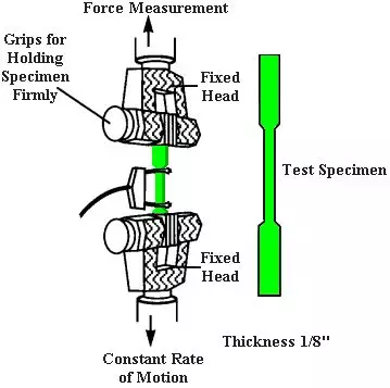

二、拉力拉伸试验设备和拉伸试样
1. 试验设备
测试设备:电子万能测试机,装有能以一定速度移动的夹具,此器材还适用于压缩,弯曲、剪断等测试
2. 拉伸试样

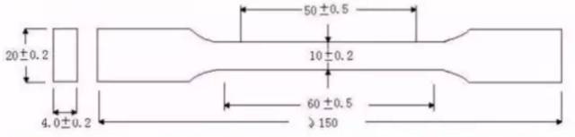

(1)试样的形状和尺寸标准方法规定使用四种型号的试样。
(2)试样的选择
  • 热固性模塑材料:用I型
  • 硬板材料:用Ⅱ型(可大于170mm)
  • 硬质、半硬质热塑性模塑材料:用2型,厚度d=(4±0.2)mm
  • 软板、片材:用Ⅲ型,厚度d<=2mm
  • 塑料薄膜:用Ⅳ型。
如何保证塑料拉伸测试的准确度?这几点建议帮你轻松应对!的图2
GB1040标准拉伸样条及相关尺寸

4. 检测操作过程对塑料拉伸检测的影响
因为塑料属于粘弹性材料,它的力松弛过程与变形速度紧密相关。应力松弛需要一个时间过程,当低速拉伸时,分子链来得及位移、重排,塑料呈现韧性行为,表现为拉伸强度减小,断裂伸长率增大;高速拉伸时,分子链段的运动跟不上外力作用的速度,塑料呈现脆性行为,表现为拉伸强度增大,断裂伸长率减小。只有拉伸速度相同时,试验数据才具有可比性。对不熟悉的材料,正式测试之前要进行预测,以预知合适的负荷和速度等,为正式测试做好准备。

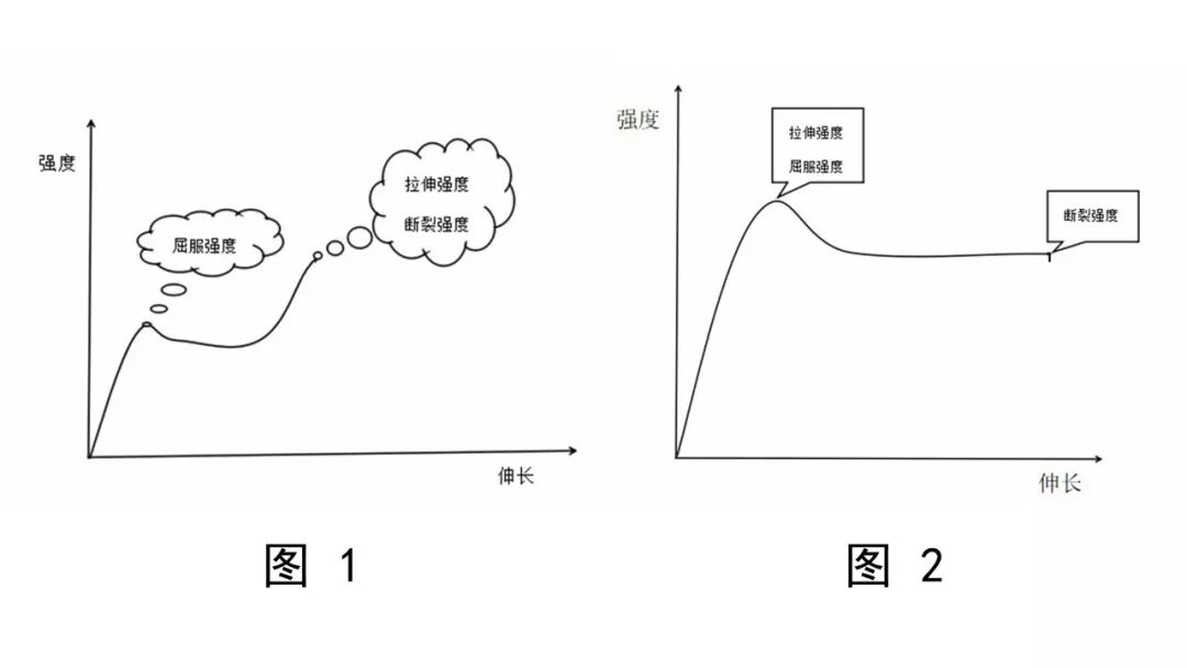

图1 这种材料出现屈服并经过屈服过度后,强度再次增强直至断裂,因此拉伸强度和断裂强度出现在同一点,与强度对应的横坐标值为伸长率数值,屈服强度点所对应的横坐标数值为屈服伸长率数值。
图2 这种材料出现屈服并经过屈服过度后,强度不再增强(保持一固定强度或进一步降低)直至断裂,此种情况拉伸强度和断裂强度不再是同一点,此过程拉伸强度与屈服强度出现在同一点,这一点对应横坐标的数值为拉伸伸长率和屈服伸长率的数值,这时断裂强度数值小于拉伸强度和屈服强度数值,该点对应的横坐标数值为断裂伸长率数值。
