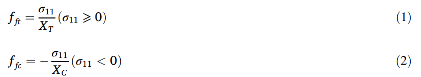

FINDEX的定义较为简单,与常规的UMAT、VUMAT中定义失效判据极为相似,积分点的应力应变状态可以直接从子程序端口获取,材料的力学性能则可以在PROPS变量获取,两者组合便可以定义出FINDEX。

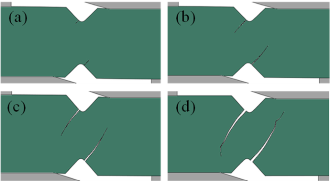

FNORMAL的定义略为复杂,在Abaqus中,断裂面法线方向的参考坐标系并非当前铺层的材料坐标系,且纤维和基体的断裂面法线方向定义也不同,因此需要作一番推导。2021年发表于《Composite Structures》的一篇论文《Failure analysis of composite laminates under transverse shear load via XFEM》给出了纤维断裂及基体断裂模式下断裂面法线方向的表达式,并采用有限元法(FEM)和扩展有限元法(XFEM)对复合材料层压板横向剪切试验进行了数值分析。通过扩展有限元法得到的裂纹扩展路径与试验结果非常吻合,相比有限元法,裂纹更加干净清晰。
《Composite Structures》:XFEM+UDMGINI实现复合材料扩展有限元分析的图4
图1 基体断裂面法线方向
《Composite Structures》:XFEM+UDMGINI实现复合材料扩展有限元分析的图5
图2 计算结果与试验结果对比:(a)试验应变场及破坏模式(b)有限元法(c)扩展有限元法
《Composite Structures》:XFEM+UDMGINI实现复合材料扩展有限元分析的图6
图3 裂纹扩展路径

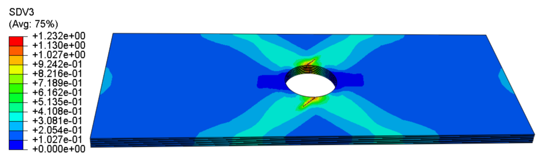

另外,小编按照上述方法对±45°板拉伸试验进行了预测分析,得到的裂纹扩展路径与试验情况也十分接近,可以证实,将先进的复合材料失效理论与扩展有限元法相结合,可以较好地获得复合材料结构的失效模式。当然,目前LaRC05准则已在商业软件中集成,如果您有更好的强度理论,可以自己编写一下UDMGINI子程序尝试一下。
《Composite Structures》:XFEM+UDMGINI实现复合材料扩展有限元分析的图7
图4 ±45°层压板面内拉伸裂纹扩展
