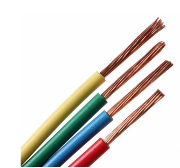

接到消息后,我立刻赶到配电室,查看各低压配电开关,都运行正常。于是判断,可能是电缆出现故障了。
于是我打开电缆沟,发现有两根单股电线分别用不锈钢管套住,焦糊味正是从这里发出。于是把钢管去掉,重新换了相同截面的电缆,改用PVC套管。一切恢复正常。
经分析后总结得出故障原因如下:
因为电缆是使用的是单芯线,为防止外力伤到,施工人员分别把两根4平方的电缆用钢管套住。而电缆所带负载是路灯,总功率也就5KW 左右,正常情况下应该不会过载的。
但是根据电工规范,单根单芯的交流电力电缆,不得单独穿入钢、铁管内,同一回路的电线必须穿入同一钢、铁管内。因为单一电线在通电运行后,其周围会产生交变磁场。而普通的钢铁材料为导磁体。将会构成闭合磁路。产生电磁感应形成涡流。
从而导致管体和电缆发热现象。所以电工在穿线是尽量使用PVC管,不要使用钢、铁管。如果一定要使用钢、铁管穿线,那一定要做到同一回路的几根电线穿在同一管内。其产生的磁场就会相互抵消,不会产生涡流现象。同样的道理,电焊机负载线也不要盘圈或“8”字形。
