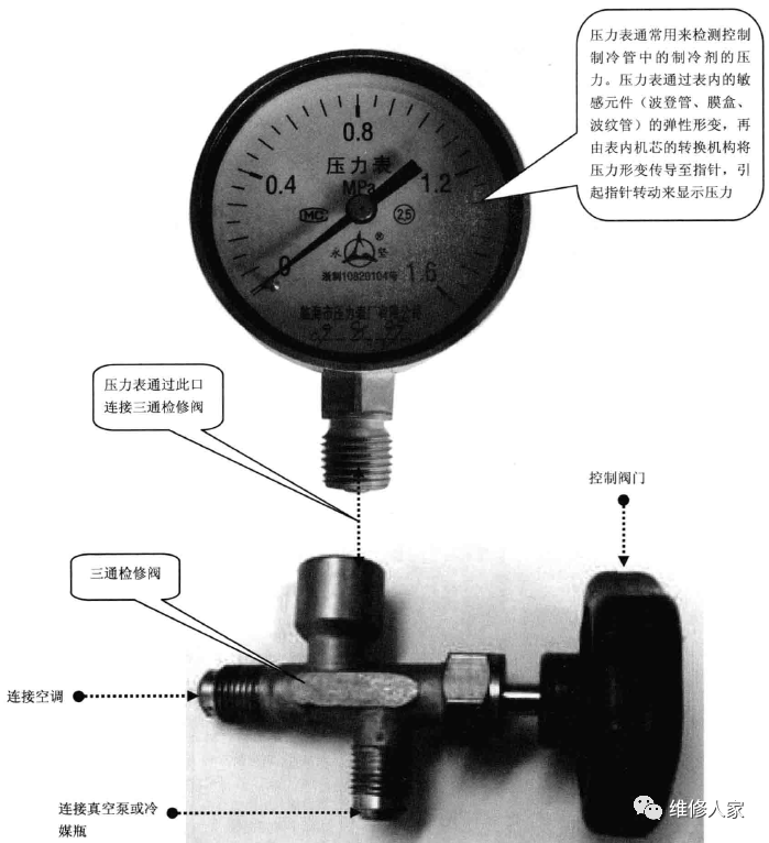

空调器维修时,我们经常会用到压力表和三通(五通)检修阀,压力表主要是用于检测空调器制冷剂(氟利昂等)的多少,三通检修阀可以用于连接压力表和加氟管,主要功能是实现空调器的加氟和抽空处理。
1、常见的压力表如图所示。

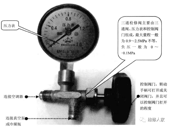

2.三通检修阀
三通检修阀的主要作用是将空调器的制冷系统与压力表、制冷剂瓶和氮气瓶等维修设备进行连接,并测量管路的压力值,进而判断制冷剂的充注量,如图所示。

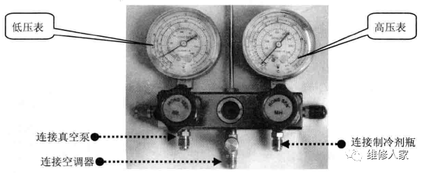

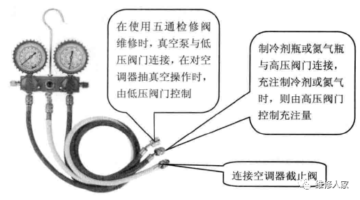

3、五通检修阀
五通检修阀是带有低压表和高压表的检修阀,如图所示。

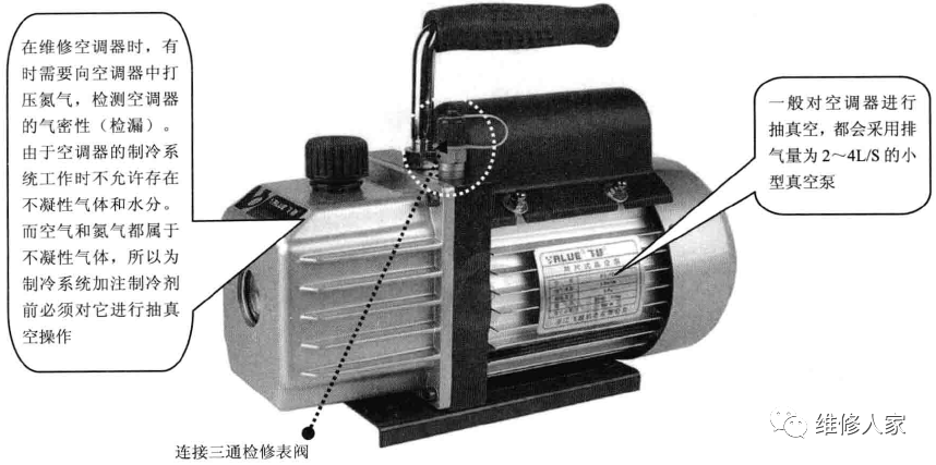

4、真空泵

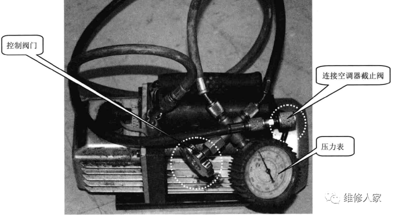

在维修空调器时,有时需要向空调器中打压氮气,检测空调器的气密性(检漏)。由于空调器的制冷系统工作时不允许存在不凝性气体和水分。而空气和氮气都属于不凝性气体,所以为制冷系统加注制冷剂前必须对它进行抽真。一般对空调器进行抽真空,都会釆用排气量为2〜4L/S的小型真空泵。
