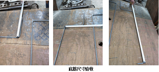

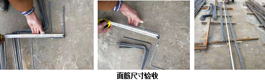

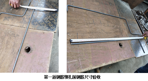

钢筋下料
卫生间降板如何施工?现场示例!的图2

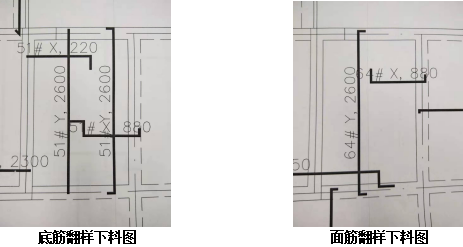

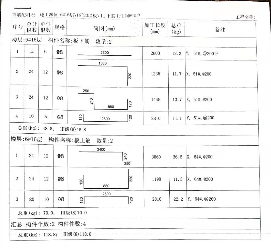

 钢筋翻样表
卫生间降板如何施工?现场示例!的图3

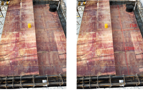

卫生间升降板模板安装
a、降板位置模板配模尺寸长2300mm,宽750mm(为确保升降板位置侧面折板厚度满足规范图集要求≥h且≥150mm)。
b、模板表面清理干净后,涂上脱模剂,同时水电将预埋线盒等定位固定。
卫生间降板如何施工?现场示例!的图6
模板画线施工
a、根据施工图板筋的间距要求,用石笔在升降平台板上画好横向、竖向的底筋分布线(模板上洞用成品塑料塞子堵洞,防止漏浆)。
b、按照设计图纸要求钢筋间距200mm,画线时注意从梁边50mm起画,然后每隔200mm画一道(卫生间长2300mm,所以共12根8圆钢筋)。
卫生间降板如何施工?现场示例!的图7

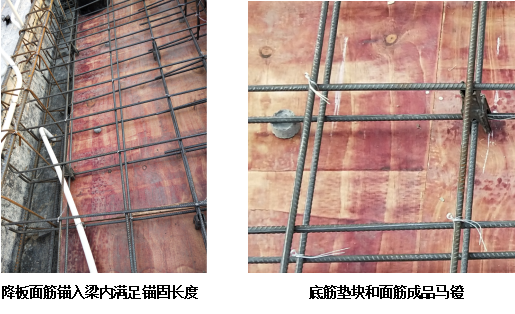

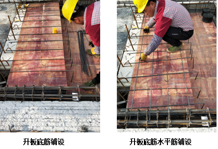

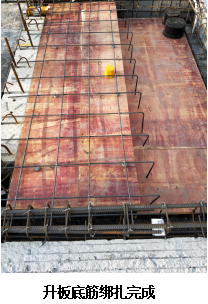

升降板的底筋绑扎

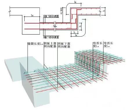

a、摆放底筋时按画线位置布置底筋,同时严格按规范要求控制升降板筋互锚及锚入梁的锚固长度,并绑扎到位,防止互锚钢筋翘起。
b、底筋绑扎完成后,用成品水泥垫块将底筋垫起,确保钢筋保护层厚度,然后进行管线预埋。
卫生间降板如何施工?现场示例!的图8
卫生间降板如何施工?现场示例!的图9
卫生间降板如何施工?现场示例!的图10
卫生间降板如何施工?现场示例!的图11

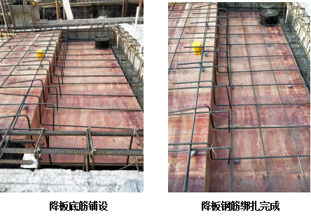

绑扎时重点注意:
1、降板底筋与升板底筋之间的距离(根据板厚而定,锚入面筋)。见图一。
2、降板底筋锚入梁内满足锚固长度且勾头向上。见图二。
卫生间降板如何施工?现场示例!的图12

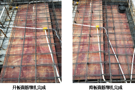

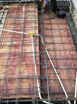

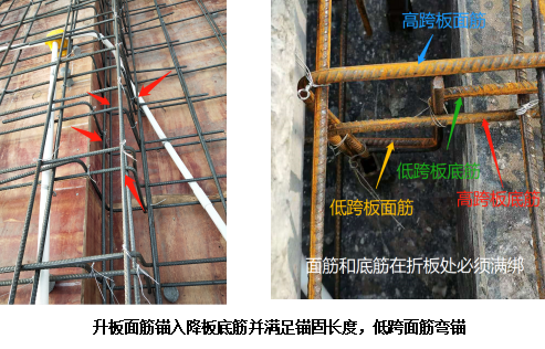

卫生间升降板面筋施工
a、根据图纸和规范严格控制好钢筋间距及锚固长度,同时做到升降互锚钢筋全部满扎,防止钢筋翘起,并控制好降板位置的尺寸。
b、根据板厚用成品塑料垫块将面筋垫起,确保底筋和面筋的上下间距。
卫生间降板如何施工?现场示例!的图14
卫生间降板如何施工?现场示例!的图15
卫生间降板如何施工?现场示例!的图16

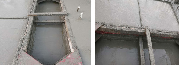

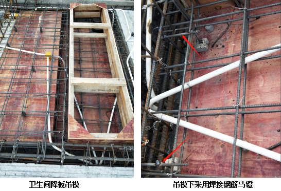

卫生间降板吊模
降板卫生间低跨的吊模严格按照交底的支模方法施工,吊模尺寸为2300mm×600mm,吊模下面采用焊接的钢筋马镫垫好,确保板厚。
卫生间降板如何施工?现场示例!的图17
8
混凝土浇筑
a、降板卫生间的混凝土浇筑时,注意振捣到位,防止漏振,降低渗漏隐患。
b、注意吊模周边及阴阳角位置的细部收面工作。同时确保混凝土强度未达到要求时禁止施工人员上作业层,随意踩踏影响观感和质量。
卫生间降板如何施工?现场示例!的图18
