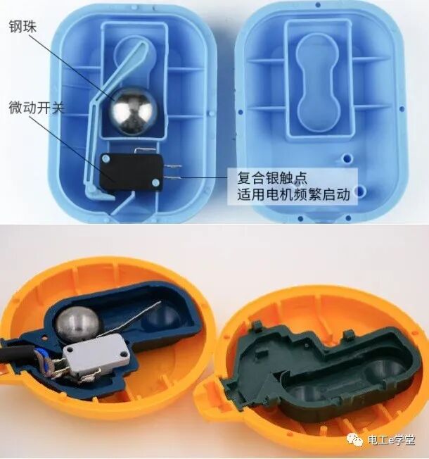

电缆浮球液位控制器 ,利用重力与浮力的原理设计而成。主要包括浮漂体,设置在浮漂体内的大容量微型开关和能将开关处于通,断状态的驱动机构,以及与开关相连的三芯电缆。
工作原理:
当浮球在液体浮力的作用下随液位的上升或下降到与水平呈一定角度时,浮球体内的驱动机构——驱动大容量微动开关,从而输出开(ON)或关(OFF)的信号,共报警提示或远程控制使用:

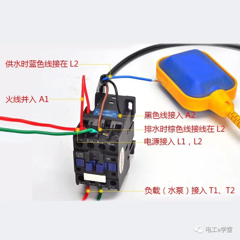

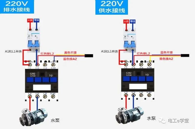

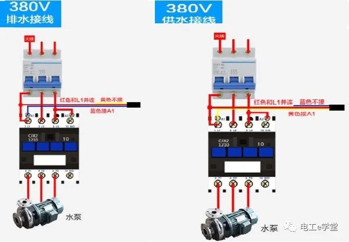

使用棕色和黑色的电线:浮球在下液位时,接点是不通的状态。浮球在上液位时,接点是接通的状态。
使用蓝色和棕色的电线:浮球在上液位时,接点是不通的状态。浮球在下液位时,接点是接通的状态。
使用方法:
1 将浮动开关的电线穿过塑料重锤。
2 用塑料扣套将重锤固定在所要设定水位的位置处电线上。
3将电线拉到控制箱,尽量避免使用中间接头,若需有接头时,绝对不可将接头浸入液体中。
