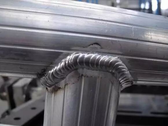

铝及铝合金焊丝的选择主要根据母材的种类,对接头抗裂性能、力学性能及耐蚀性等方面的要求综合考虑。有时当某项成为主要矛盾时,则选择焊丝就着重从解决这个主要矛盾入手,兼顾其它方面要求。一般情况下,焊接铝及铝合金都采用与母材成分相同或相近牌号的焊丝,这样可以获得较好的耐蚀性;但焊接热裂倾向大的热处理强化铝合金时,选择焊丝主要从解决抗裂性入手,这时焊丝的成分与母材的差别就很大。
铝及铝合金焊接常见缺陷和防止措施12招,赶紧收藏的图1
1、烧穿
产生原因:
a、热输入量过大;
b、坡口加工不当,焊件装配间隙过大;
c、点固焊时焊点间距过大,焊接过程中产生较大的变形量。
防止措施:
a、适当减小焊接电流、电弧电压,提高焊接速度;
b、大钝边尺寸,减小根部间隙;
c、适当减小点固焊时焊点间距。

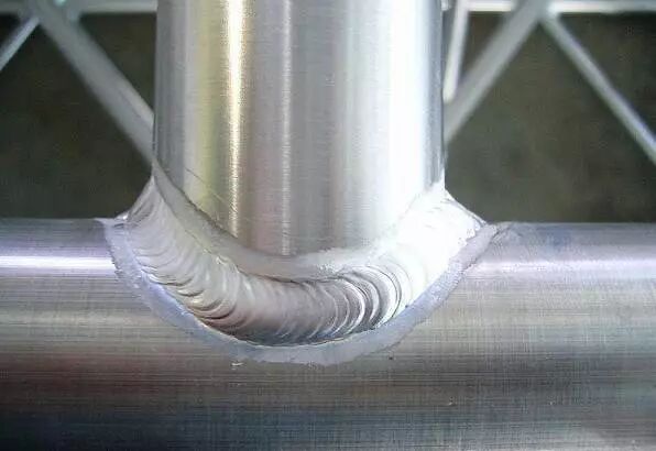

9、咬边
产生原因:
a、焊接电流太大,焊接电压太高;
b、焊接速度过快,填丝太少;
c、焊q摆动不均匀。
防止措施:
a、适当的调整焊接电流和电弧电压;
b、适当增加送丝速度或降低焊接速度;
c、力求焊q摆动均匀。
