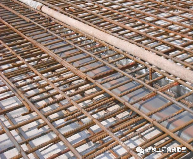

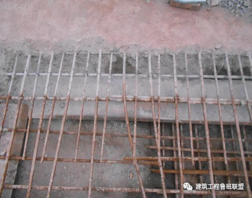

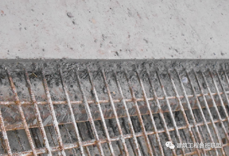

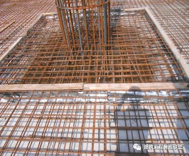

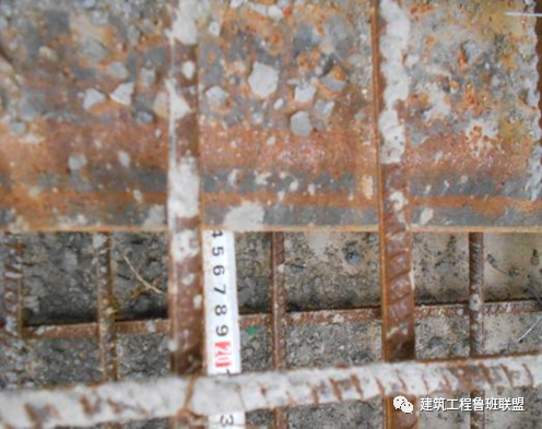

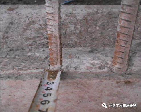

基础底板施工缝等地下结构渗漏是建筑施工中常见的质量通病,一方面是由于施工缝垃圾清理不干净,使得两次浇筑的混凝土结合不密实;浇筑时振捣不密实,造成孔洞裂缝;养护不及时,温差应力导致施工缝局部开裂。另一方面是止水钢板本身的施工工艺缺陷,导致施工缝施工质量差引起渗漏。
通过对以往工程中底板施工缝的检查,发现不同程度出现因止水钢板施工工艺缺陷;振捣不密实,漏振;垃圾清理不干净;未按照跳仓法施工缝处理方法等造成施工质量隐患。
基础底板施工缝的两种做法:钢丝网和快易收口网,你们用哪种?的图2

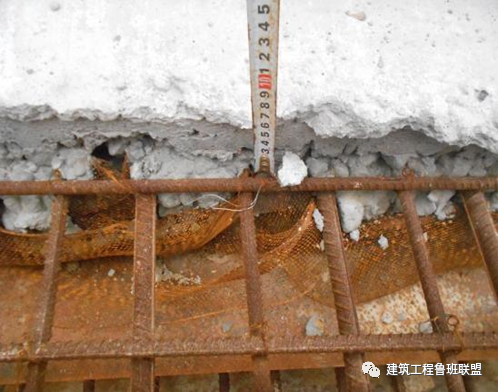

无法堵漏,采用塑料布袋堵塞,后期清理困难

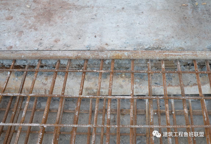

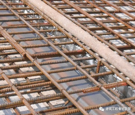

基础底板施工缝的两种做法:钢丝网和快易收口网,你们用哪种?的图3

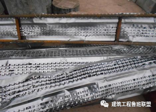

混凝土严重渗出

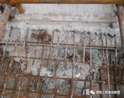

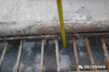

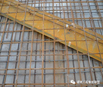

基础底板施工缝的两种做法:钢丝网和快易收口网,你们用哪种?的图4

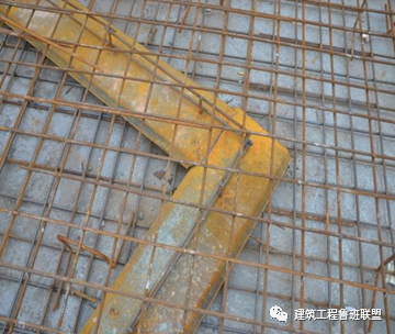

止水钢板一半露出,另一半未埋入混凝土,导致剔凿返工,并采用橡胶止水带加强处理

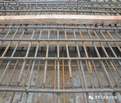

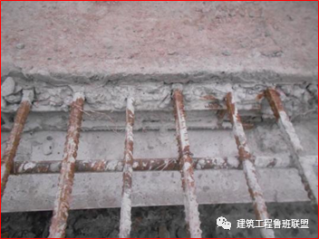

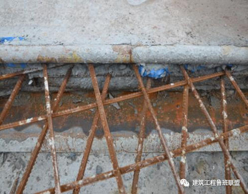

基础底板施工缝的两种做法:钢丝网和快易收口网,你们用哪种?的图5

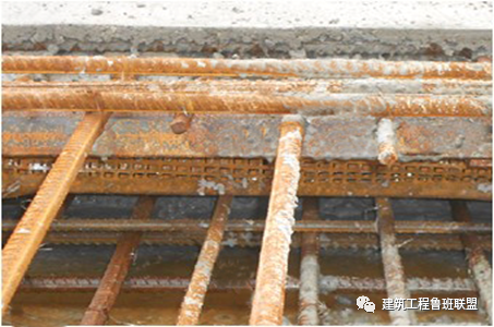

止水钢板塌陷,导致保护层超厚达6cm

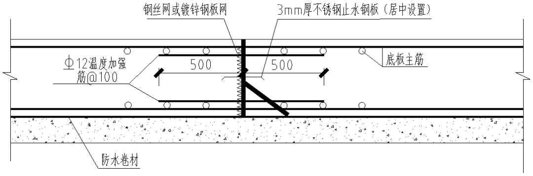

下面分享的中建八局创优实例工程,为确保基础底板施工缝施工质量,避免施工质量问题而造成渗漏,分析并实施了相应对策,取得了良好效果,值得大家参考借鉴。本工程基础底板施工面积约8万㎡,采用跳仓法施工,施工缝长度超过4500m。对策分析及实施情况如下:
对策分析

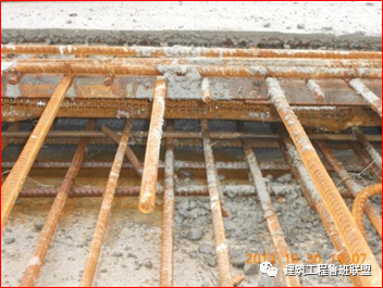

后浇带施工工艺步骤和细部注意点:

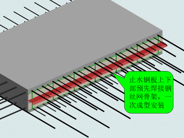

基础底板施工缝的两种做法:钢丝网和快易收口网,你们用哪种?的图6
由于地下室底板采用跳仓法施工,后浇带取消,只留置施工缝一次性浇筑,上图是跳仓施工缝的细部节点设计,其施工步骤为:安装底板底部双层双向底筋→安装下部φ12温度加强筋→安装止水钢板,焊接和固定→安装底板上部双层双向钢筋→安装上部φ12温度加强筋。具体详见上图;而现场调查问题易出在止水钢板施工环节。
针对止水钢板施工缺陷确定改进思路:

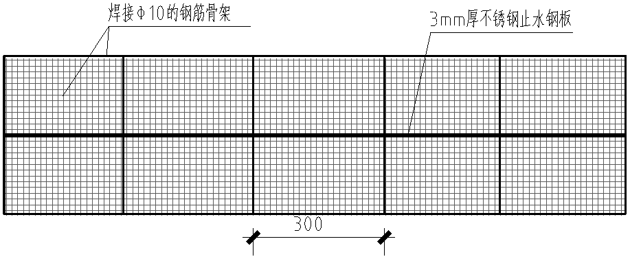

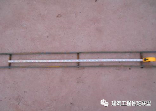

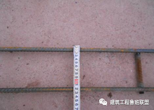

在止水钢板上下用φ10直接焊接钢筋骨架,绑好钢丝网,通过计算,除去底板保护层厚度,底板钢筋、温度筋直径,其上下骨架高度为13.4cm,支架间距300,安装时再焊接在底板上下部钢筋上。
基础底板施工缝的两种做法:钢丝网和快易收口网,你们用哪种?的图7
一次性成型,可完全控制止水钢板的居中设置的要求,保证保护层厚度要求,拦截新浇混凝土预期效果好,另外还起到支撑的作用。
改进后预期施工效果图:
预期可达到使止水钢板一半埋入混凝土中,一半露出;无大量混凝土渗出,节约混凝土,减少剔凿量,便于施工缝清理,施工缝接缝较好。

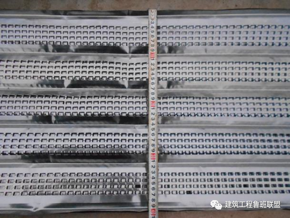

另外,本工程部分区段拟采用快易收口网,并对快易收口网做了全面的分析和局部现场试验使用。
基础底板施工缝的两种做法:钢丝网和快易收口网,你们用哪种?的图9
快易收口网又叫免拆模板网,网板面整体完全无接点,抗张力强且造型自由,是一种新型建筑材料。其厚度为0.35mm,宽度450mm,采用薄形热浸镀锌钢板压制,钢网面冲压形成整齐的网格,网格上有凸起的牙板,从一定程度上弥补了快易收口网与混凝土的结合质量。

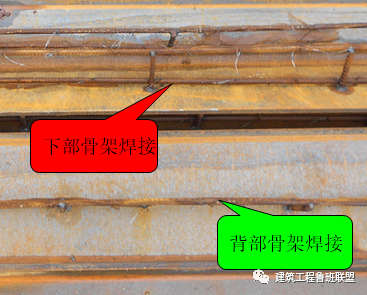

采用φ10钢筋焊接支撑钢丝网的骨架,由于止水钢板每块原材长度3000mm左右,骨架长度依据此长度减去50~60mm制作(止水钢板搭接50mm。双面满焊),骨架一段制作为开口,一段封口,具体见图一;制作完成后垂直居中焊接在止水钢板下部和背部,并绑扎好钢丝网,具体见图二。
基础底板施工缝的两种做法:钢丝网和快易收口网,你们用哪种?的图10
骨架制作
基础底板施工缝的两种做法:钢丝网和快易收口网,你们用哪种?的图11
骨架焊接

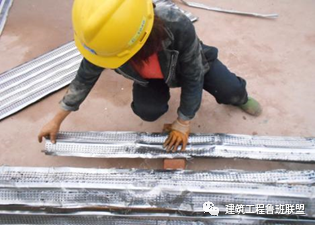

快易收口网工艺
第一步:制作加工
快易收口网作为拦截新浇混凝土模板网,其制作加工完全同钢丝网,只是由于快易收口网本身抗冲剪性能较钢丝网强,其支撑立杆间距扩大到55cm,用细铁丝将其与骨架有效绑扎,并做好控制验收。
