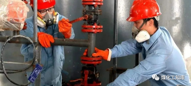

8、盲板的加、拆管理。
(1)必须指定专人负责,统一管理。
(2)加、拆盲板要编号登记,防止漏堵漏拆。
(3)对塔、罐、管线等设备容器内存留易燃、易爆、有毒有害介质的,其出入口或与设备连接处应加装盲板,并挂上警示牌。

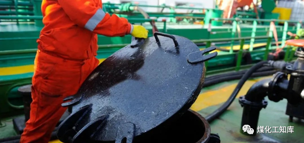

4、正确拆卸人孔
在对检修设备进行介质隔断、置换、降温、降压等工序后,要进行严格的确认、检测,在确保安全的情况再拆卸入孔,对于有液体的设备,拆入孔时,要拆对角螺栓,拆到最后四条对角螺栓时,要缓慢拆卸,并尽量避开人孔侧面,防止液体喷出伤人。对于易燃、易爆物质的设备,绝对禁止用气焊割螺栓。对于锈蚀严重的螺栓要用手锯切割。对于粗苯油罐等装置上设新人孔或开新手孔的情况下,绝对禁止用气焊或砂轮片切割,要采用一定配比浓度的硫酸,周围用蜡封的手段开设新的人孔、手孔。
