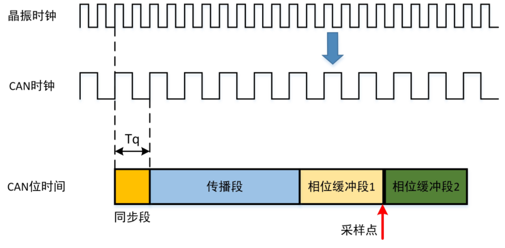

首先了解一下CAN总线系统中的两个时钟:晶振时钟周期和 CAN时钟周期。
晶振时钟周期: 是由单片机振荡器的晶振频率决定的,指的是振荡器每震荡一次所消耗的时间长度,也是整个系统中最小的时间单位。
CAN时钟周期: CAN时钟是由系统时钟分频而来的一个时间长度值,实际上就是一个时间份额Tq。可以按照下面的公式计算:
CAN时钟周期=2×晶振时钟周期×BRP, 其中BRP叫做波特率预分频值(baudrate prescaler)。
详解CAN通信的位定时与同步的图1

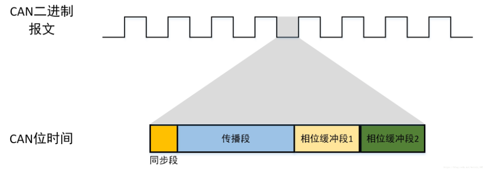

1.2.2 位时间的分段
如上文所述,在CAN的位定时中,一个CAN时钟周期称为一个时间量子 — Tq。
如下图所示:位时间分为四个段:同步段、传播段、相位缓冲段1、相位缓冲段2,总共8~25个时间量子(Tq)。
详解CAN通信的位定时与同步的图2
1)同步段(Synchronization Segment):
  • 长度固定,1个时间量子Tq;
  • 一个位的传输从同步段开始;
  • 同步段用于同步总线上的各个节点,一个位的跳边沿在此时间段内。
2)传播段(Propagation Segment):
  • 传播段用于补偿报文在总线和节点上传输时所产生的时间延迟;
  • 传播段时长 ≥ 2 × 报文在总线和节点上传输时产生的时间延迟 ;
  • 传播段时长可编程(1~8个时间量子Tq)。
3)相位缓冲段1(Phase Buffer Segment1):
  • 用于补偿节点间的晶振误差;
  • 允许通过重同步对该段加长;
  • 在这个时间段的末端进行总线状态的采样;
  • 长度可编程(1~8个时间量子Tq)
4)相位缓冲段2(Phase Buffer Segment2):
  • 用于补偿节点间的晶振误差;
  • 允许通过重同步对该段缩短;
  • 长度可编程(1~8个时间量子Tq)
于是:
tBit=tSS+tPS+tPBS1+tPBS2
tBit:位时间;tSS:同步段时间;tPS:传播段时间;tPBS1:时间段1;tPBS2:时间段2。

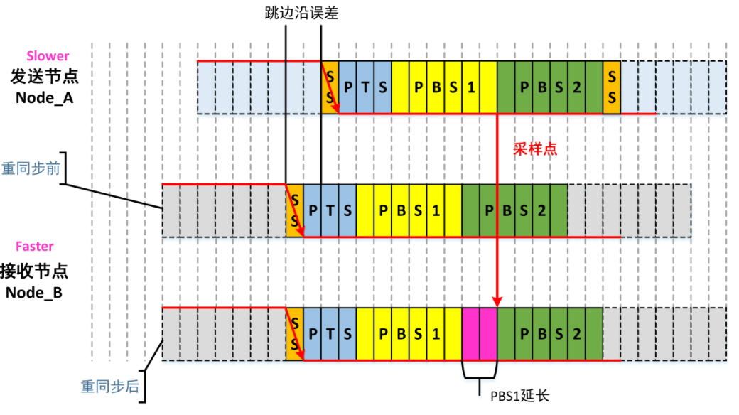

2.3.1 PBS1延长
发的晚(慢),收的早(快),导致PBS1延长。
详解CAN通信的位定时与同步的图4
如上图所示:
(1)发送节点Node_A比接收节点Node_B的时间慢了,也就是说Node_A当前位的ss段产生的时候,Node_B 当前位的ss段已经在2个Tq之前产生了;
(2)所以这个时候接收节点Node_B就将PBS1延长2个Tq的时间;
(3)于是这个时候Node_A当前位的采样点就和Node_B的采样点同步了。

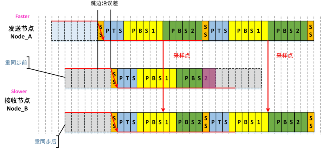

2.3.2 PBS2缩短
发的早(快),收的晚(慢),导致PBS2缩短。
详解CAN通信的位定时与同步的图5
如上图所示:
(1)发送节点Node_A当前位的SS段诞生2Tq时长之后,接收节点Node_B的当前位才产生SS段;
(2)于是,接收节点Node_B当前位的PBS2段缩短,
(3)这样就会导致接收节点Node_B的下一位能够提前2个Tq,从而Node_B的下一位采样点和Node_A下一位的采样点能够同步。

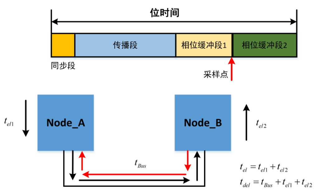

(4) 传输延迟时间tPTS
CAN报文在CAN总线上的传输时,物理延迟包含两个部分:
  • 在CAN-BUS上传输造成的延迟;
  • 在节点上传输造成延迟;
详解CAN通信的位定时与同步的图6
按照CAN通信协议的规定,补偿给传播延迟的时间长度要至少等于实际实际传播延迟时长的2倍,即:
详解CAN通信的位定时与同步的图7
需要注意的是:
Tips: 在CAN总线通信系统中是以时间量子Tq来度量时间的,所以如果延迟补偿时间tPTS = 3.1Tq,那么这个时候要取:tPTS = 4Tq。

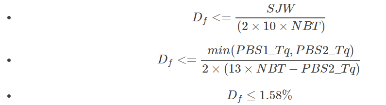

(7) 验证晶振误差Df
CAN总线的晶振误差必须同时满足下面三个条件:
详解CAN通信的位定时与同步的图8

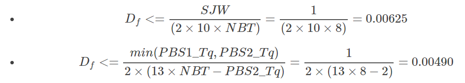

(8)晶振误差
详解CAN通信的位定时与同步的图9
