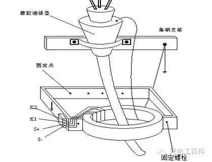

1、电流互感器的接线原则 (1)电流互感器二次侧不允许开路。二次开路可能产生严重后果,一是铁芯过热,甚至烧毁互感器;二是由于二次绕组匝数很多,会感应出危险的高电压,危及人身和设备的安全。
电流互感器接线原则及使用注意事项的图1
