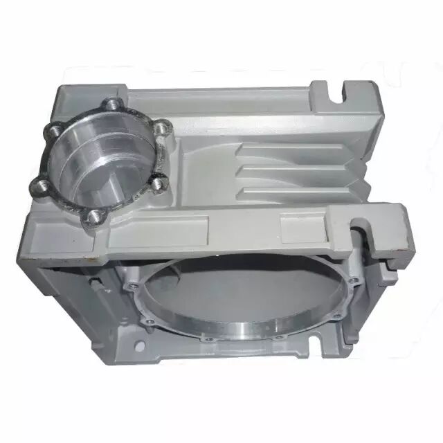

液态金属浇注到与零件形状、尺寸相适应的铸型型腔中,待其冷却凝固,以获得毛坯或零件的生产方法,通常称为金属液态成形或铸造。
工艺流程:液体金属→充型→凝固收缩→铸件
铸件适合工艺、铸造工艺特点有哪些?10大铸造工艺详解请收好的图1
工艺特点:
1、可生产形状任意复杂的制件,特别是内腔形状复杂的制件。
2、适应性强,合金种类不受限制,铸件大小几乎不受限制。
3、材料来源广,废品可重熔,设备投资低。
4、废品率高、表面质量较低、劳动条件差。

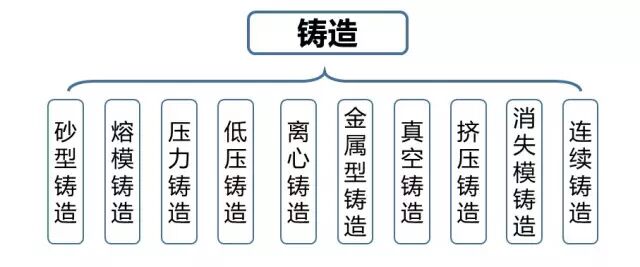

铸造分类 :

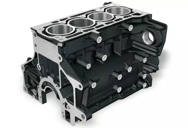

(1)砂型铸造(sand casting)
铸件适合工艺、铸造工艺特点有哪些?10大铸造工艺详解请收好的图3

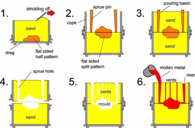

砂型铸造:在砂型中生产铸件的铸造方法。钢、铁和大多数有色合金铸件都可用砂型铸造方法获得。
工艺流程:
铸件适合工艺、铸造工艺特点有哪些?10大铸造工艺详解请收好的图4
砂型铸造工艺流程
技术特点:
1、适合于制成形状复杂,特别是具有复杂内腔的毛坯;
2、适应性广,成本低;
3、对于某些塑性很差的材料,如铸铁等,砂型铸造是制造其零件或,毛坯的唯一的成形工艺。

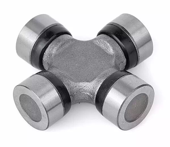

应用:汽车的发动机气缸体、气缸盖、曲轴等铸件

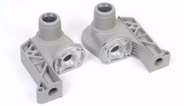

(2)熔模铸造(investmentcasting)
铸件适合工艺、铸造工艺特点有哪些?10大铸造工艺详解请收好的图5
熔模铸造:通常是指在易熔材料制成模样,在模样表面包覆若干层耐火材料制成型壳,再将模样熔化排出型壳,从而获得无分型面的铸型,经高温焙烧后即可填砂浇注的铸造方案。常称为“失蜡铸造”。
工艺流程:
铸件适合工艺、铸造工艺特点有哪些?10大铸造工艺详解请收好的图6
熔模铸造工艺流程
工艺特点
优点:
1、尺寸精度和几何精度高;
2、表面粗糙度高;
3、能够铸造外型复杂的铸件,且铸造的合金不受限制。
缺点:工序繁杂,费用较高

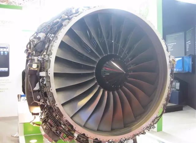

应用:适用于生产形状复杂、精度要求高、或很难进行其它加工的小型零件,如涡轮发动机的叶片等。

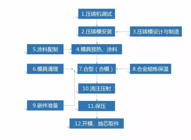

压铸:是利用高压将金属液高速压入一精密金属模具型腔内,金属液在压力作用下冷却凝固而形成铸件。
工艺流程:
铸件适合工艺、铸造工艺特点有哪些?10大铸造工艺详解请收好的图8

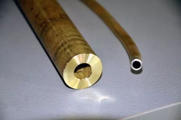

连续铸造:是一种先进的铸造方法,其原理是将熔融的金属,不断浇入一种叫做结晶器的特殊金属型中,凝固(结壳)了的铸件,连续不断地从结晶器的另一端拉出,它可获得任意长或特定的长度的铸件。
