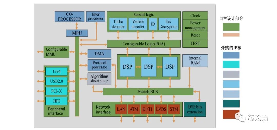

一般说来,一个复杂的芯片是由芯片设计者自主设计的电路部分和多个外购的IP核连接构成的。如图2所示,要设计这样结构的一款芯片,设计公司可以外购芯片中所有的IP核(不同颜色模块),仅设计芯片中自己有创意的、自主设计的部分(用绿色表示),并把各部分连接起来。
科普:芯片行业所说的IP是个什么东西?的图2
图2.自主设计部分和多个IP核集成在一起,形成复杂芯片的设计

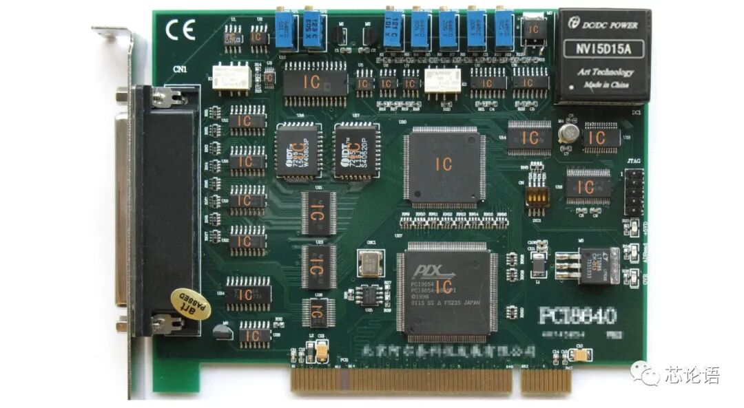

图2的芯片设计过程就像图3的系统电路板开发过程一样,是用已有的、成熟的IP核(或者芯片)进行布局、摆放和信号连接的过程,这种过程可以称为对IP核(或者芯片)的复用。不同的是,系统电路板上除了芯片和连接线之外,系统开发者很少自主开发自己的芯片。而在芯片设计过程中,芯片上除了采用外购的IP核之外,一般说来,芯片设计者还要设计一部分自己的电路,并完成各部分之间的信号连线,最后还要对整个芯片的功能、性能进行制造前的反复检查和验证。
科普:芯片行业所说的IP是个什么东西?的图3
图3.由IP核搭建复杂芯片,与用芯片搭建完整的系统电路板类似

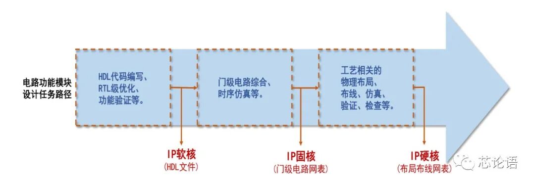

所以,三种类型的IP核是电路功能模块设计在不同设计阶段的产物,如图5所示。
科普:芯片行业所说的IP是个什么东西?的图5
图5.在电路功能模块设计的不同阶段,可得到不同类型的IP核

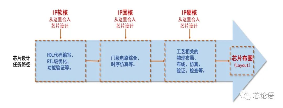

用户经过精心评测和选择,购买了IP厂商的IP核后,开始设计自己的芯片。前文讲过,一个复杂芯片一般由购买的IP核和用户自主设计的电路部分组成。芯片设计过程包括了行为级结构级物理级三个阶段。行为级和结构级设计阶段的工作一般称为前端设计,物理级设计阶段的工作一般称为后端设计。图6的示意图说明,不同类型的IP核是在不同的设计阶段中加入到整个芯片设计中去。
科普:芯片行业所说的IP是个什么东西?的图6
图6.三种类型的IP核在芯片设计不同阶段被合并到设计中,形成了一个整体
