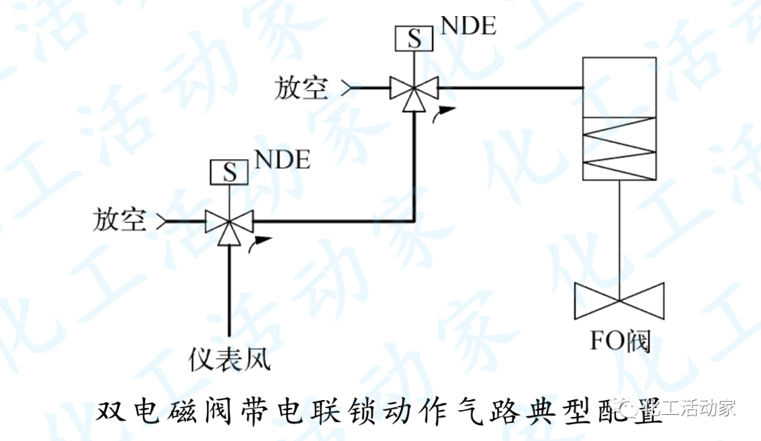

3)双电磁阀,带电联锁动作,表决逻辑为“1oo2”。当泄压阀为FO模式时,气路典型配置如下所示。
从本质设计上解读加氢装置紧急泄压系统的图3
电磁阀旁箭头方向为电磁阀不带电非励磁状态下气路走向;NDE指电磁阀正常不带电非励磁,当任何一路电磁阀联锁带电励磁时,阀门执行机构气路放空,弹簧推动执行机构将泄压阀打开。
该设计虽然为电磁阀带电联锁动作,但是可以设置线路在线诊断以增加系统可靠性,在笔者设计的项目中,控制系统配置了特殊的带线路在线诊断功能的DO卡FTA板,在连接现场电磁阀的接线箱相应端子上并接了1个大电阻实现在线诊断,并且要求连接这2个电磁阀的电缆敷设路由及IO卡件独立。该设计的优点是当1个回路故障发生时,例如1个电磁阀断路不能正常带电联锁或1个电磁阀带电但是阀体卡住不能正常动作时,泄压阀一样能打开,且不会因为故障误动作导致停车,最大程度地兼顾工艺的可靠性及可用性。缺点是工程实施比较复杂,当工艺需同时兼顾可靠性及可用性时值得推荐该方案。

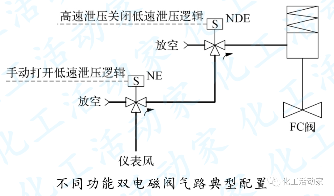

4)双电磁阀,1个带电联锁阀关,1个失电联锁阀开。该配置仅针对低速泄压阀,这2个电磁阀因为功能不同,不属于表决关系,且有优先级别。当低速泄压阀为FC模式时,典型气路配置如下所示。
从本质设计上解读加氢装置紧急泄压系统的图4
NE指电磁阀正常带电励磁。NDE电磁阀带电励磁,泄压阀执行机构失气弹簧推动泄压阀关闭,当手动打开低速泄压阀联锁且高速泄压阀没有被触发时,NE电磁阀失电,仪表风通到执行机构使之动作泄压阀打开,气路上2个电磁阀串联,NDE电磁阀动作优先。该设计模式优点是将功能按照对可用性及安全性的理解区分开处理。
高速触发低速泄压阀为NDE电磁阀带电联锁。缺点是回路断路或该电磁阀卡住时,如果该阀已经打开,可能导致要求联锁时泄压阀无法关闭,高低速泄压阀将一起泄压,此时工艺火炬量计算需考虑该极端工况;优点是不会因为断路导致泄压阀误关闭,该回路设计综合故障发生概率分析偏重可用性。
手动触发低速泄压联锁回路NE电磁阀为失电联锁。缺点是当回路断路时,低速泄压阀误开,扰乱工艺稳定;优点是需要打开泄压阀时能保证打开,该回路设计偏重安全性,工艺对可用性要求不高,允许短时间泄压阀误开不停车时,可采用该方案设计。
综上分析,以上设计理念很好地兼顾了工艺不同功能需求的安全性及可用性,当工艺有类似要求时可以借鉴。

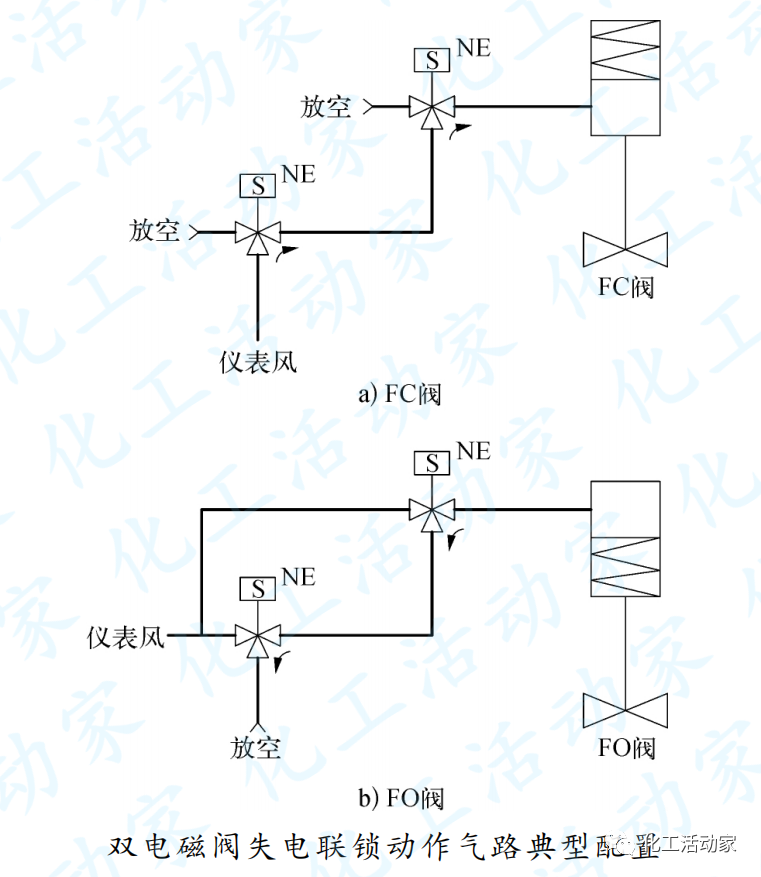

5)双电磁阀,失电联锁动作,表决逻辑为“2oo2”,气路典型配置如下所示。
从本质设计上解读加氢装置紧急泄压系统的图5
当任何1个电磁阀联锁失电时,泄压阀不动作,只有2个电磁阀都失电时,FC阀执行机构进风推动泄压阀打开,FO阀执行机构气路通大气,弹簧推动泄压阀打开。
该设计优点是1个电磁阀断路,泄压阀不会误动作打开,造成装置停车;缺点是2个电磁阀都断路会误停车或任何1个电磁阀本身卡住联锁时也打不开泄压阀,结合故障场景发生的概率分析,该设计理念偏重可用性。
为防止电磁阀同时出现共因失效的断路问题,2个电磁阀接线路由及IO卡件各自独立,电磁阀应选用带较高SIL等级的高质量电磁阀提高安全性,该方式工程实施比较简单,当对可用性要求较高时,同时兼顾一定安全性时值得推荐。
