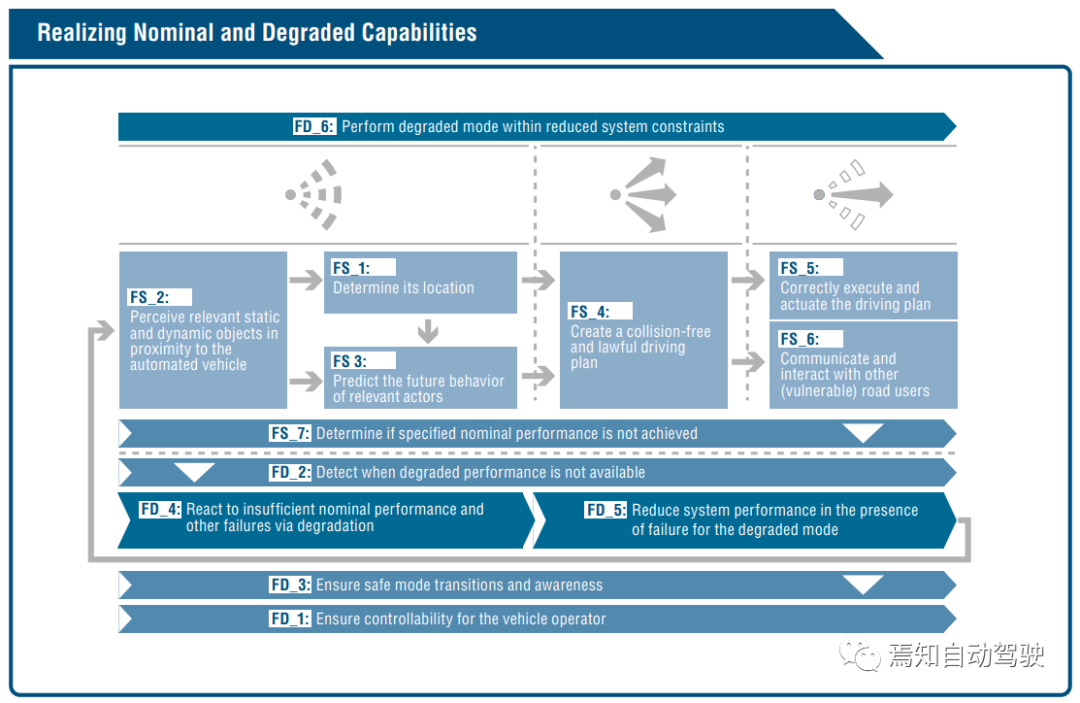

自动驾驶系统必须具有一组基本的系统属性,此处将其指定为功能。下面将讨论为了声明整个系统是安全的应具有的功能。这些功能分为故障安全功能(FS)和故障降级功能(FD)。故障安全功能可提供并实现客户价值。故障安全功能可以被终止,因为其不可用性的安全相关性足够低,或被故障降级功能所覆盖。即使在发生故障的情况下,也应该以一定的性能水平执行故障降级的功能,以在特定时间范围内提供安全的系统,直到达到最终的最小风险条件(MRC)并允许停用为止。下表中的选择矩阵展示了导出能力的完整性状态,以证明对其设计原理的可追溯性。
自动驾驶预期功能安全要素及准入难点解读的图1
我们知道在预期功能安全的设计过程中,需要解决的是其系统设计本身的功能局限性或缺陷。我们知道自动驾驶系统设计过程中的基本原则是参照感知、决策、执行三个方面进行的。
如上图,在感知能力方面需要解决的主要问题包括FS_1、FS_2、FS_3,其相关的功能项描述如下:
FS_1:确定位置系统应该能够确定其相对于ODD的位置。该位置是在特定于位置的ODD之内还是之外。
FS_2:接近自动车辆的感知相关静态和动态对象应该感知。
可选地进行预处理并正确提供自动驾驶系统所需的所有目标输出。优先级最高的对象是有碰撞风险的实体。样本实体包括动态对象(例如(易受伤害的)道路使用者和相应运动的特征),静态实例(例如道路边界,交通指引和通信信号)和障碍物。
FS_3:预测相关目标的未来行为。
应该解释相关对象的意图,以便形成预测未来运动的基础。换句话说,需要通过预测目标的未来状态来扩展相关环境模型用于环境预测。

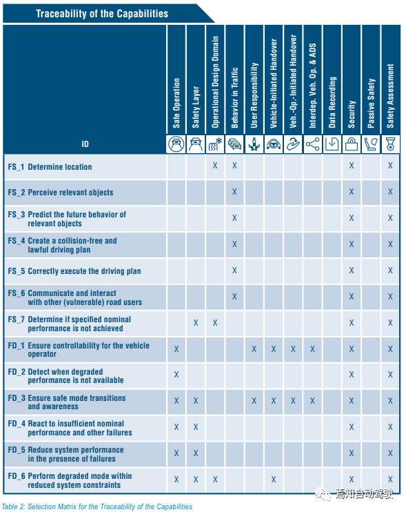

如下表所示,在设计自动驾驶准入的安全评估过程中,其安全原则可追溯到需要实现的所有功能。由于自动驾驶准入过程中期望其功能产品开发负责提供必要等级的证据以进行能力验证和确认,然后由评估小组进行审查。因此需要围绕验证自动驾驶系统的方法论开发出完整的逻辑和原理。

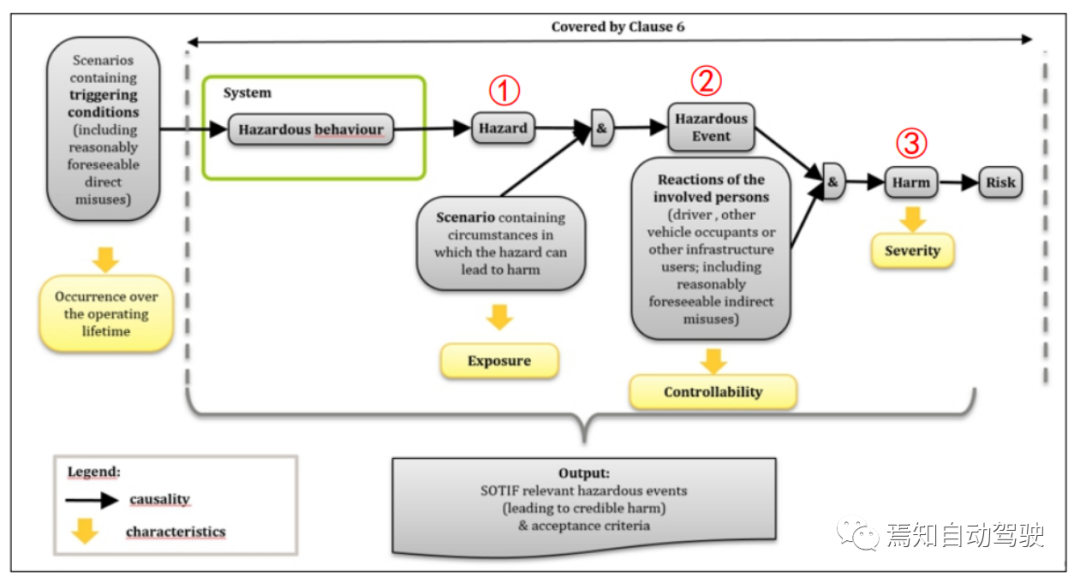

二(一)应满足预期功能安全规范和设计的要求,识别和评估预期功能可能造成的危害,制定合理的风险可接受准则。
这里主要指危害分析和风险评估。主要过程包括相关项定义,根据定义分析失效状态下的整车级危害条目定义,并结合场景形成危害事件响应Hazard,评估危害造成的风险Hazardous Event,最后设置风险接受条件Acceptance Criteria。
制定风险可接受准则。对于已知危害场景中的问题,即S>0且C>0的危害事件,在进行了功能修改后,若仍不能使S=0或C=0,则需定义风险可接受准则(作为验证目标的依据),作为该危害场景下的验收标准。
式中——λ 为单位里程(或单位时间)内危害行为事件的平均发生次数;——α 为置信度水平;——τ为危害行为事件发生的平均里程或时间间隔(即无事故里程或时长)。例如,当无危害行为事件里程数达到100×104 km时,具有99% 置信度水平认为该系统在同等驾驶场景中危害事故率能达到4.6×10-6次/km。

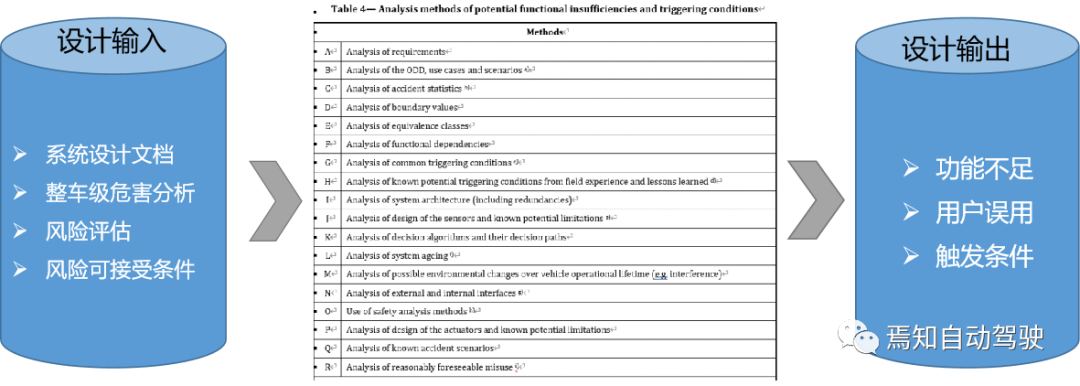

二(二)应识别和评估潜在功能不足和触发条件(含可合理预见的人员误用),并应用功能改进等措施减少预期功能安全相关的风险。
如上需求主要通过ODD分析、事故场景数据分析、安全分析方法分析识别功能不足和导致危害事件的触发条件(具体危险场景)。根据SOTIF安全分析标准所阐述的过程主要包括将需要的输入要素(系统设计规范、整车级危害分析、风险评估、风险可接受条件)参照ISO PAS 21448 SOTIF安全分析方法策略分析得到相应的SOTIF分析结果(功能不足、误用、触发条件)。

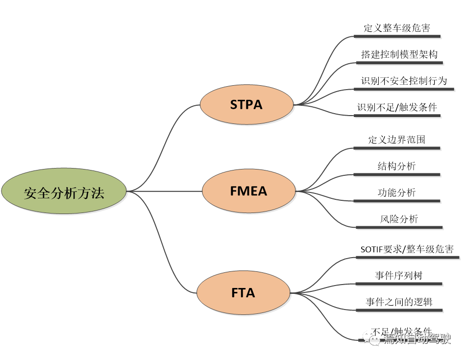

如上提到的安全分析方法可以归纳为包括STPA、FMEA、FTA。同时,基于已有的分析和经验积累,形成预期功能安全场景库,提前建立仿真测试(通常包括SIL、HIL测试),便于识别所有触发条件,事后进行实车(包括场地测试和道路测试)降低SOTIF风险。
