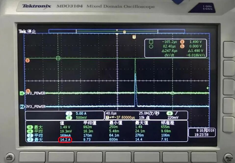

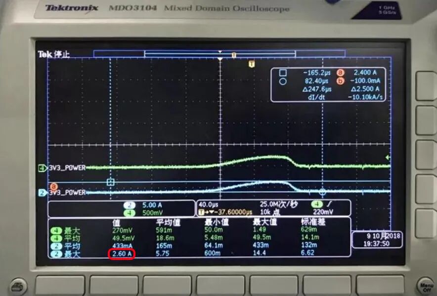

在一片文章中看到作者在做一款大电压、大电流供电的产品,测试发现启动时的冲击电流很大,最大达到了14.2A,见下图示波器通道2的蓝色波形:
干货|由一个实例,讲到MOS管电源开关电路的软启动的图1
▲ 通道4的绿色波形是采样电阻的电压
当时作者没有经验,不知道如何去解决。
后来同事指点说,解决这个问题需要增加缓启动电路,也叫软启动电路。
同事继续解释道: 这个电路的供电是由一个PMOS控制通断的,软启动的设计是让PMOS的导通时间变缓,电路上的做法是在PMOS的栅极和源极之间接一个合适的电容,PMOS的导通时间就会变缓了。
作者听了同学的解答之后,在PMOS的栅极和源极之间接了一个电容,发现开机冲击电流降下来了。
试了几个不同容值的电容,对应的效果不一样。最后作者选了一个合适的电容换上去,电池的开机冲击电流降到了2.6A:
干货|由一个实例,讲到MOS管电源开关电路的软启动的图2

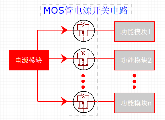

电源开关电路,尤其是MOS管电源开关电路,经常用在各“功能模块”电路的电源通断控制,如下框图所示:
干货|由一个实例,讲到MOS管电源开关电路的软启动的图5
▲ 框图中“1个MOS管符号”代表“1个完整的MOS管电源开关电路”

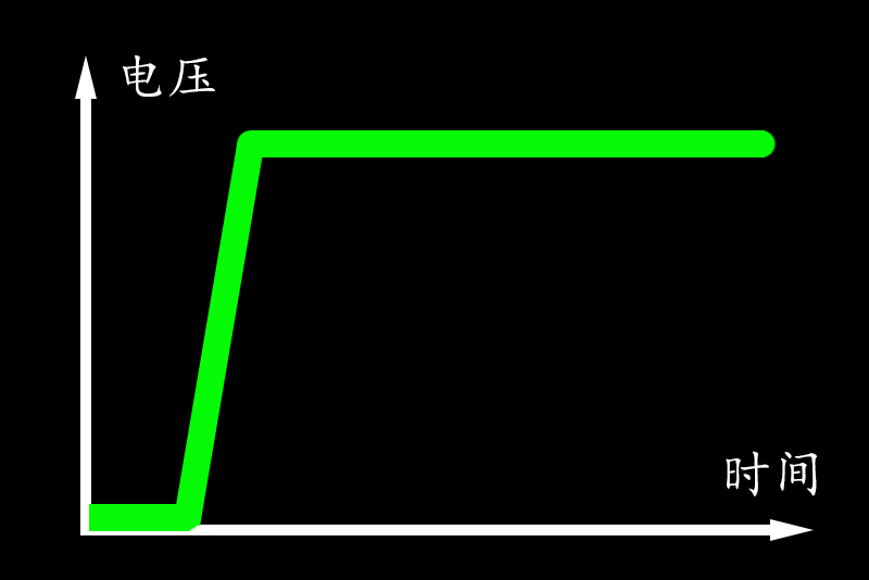

在没有做软开启时,电源电压的上升会比较陡峭。
干货|由一个实例,讲到MOS管电源开关电路的软启动的图7
▲ 没有做软开启时,电源电压上升沿比较陡峭

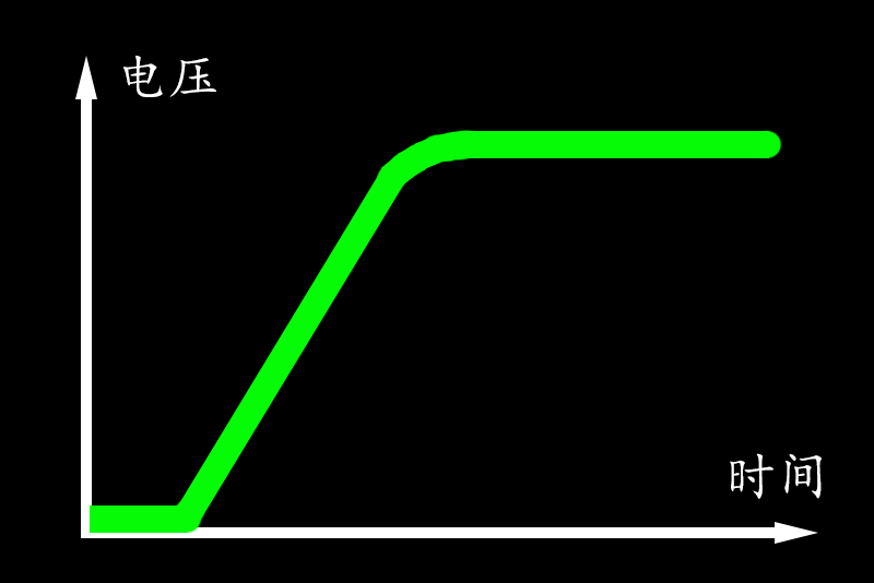

加入软开启功能后,电源开关会慢慢打开,电源电压也就会慢慢上升,上升沿会比较平缓。
干货|由一个实例,讲到MOS管电源开关电路的软启动的图8
▲ 加入软开启功能,电源电压上升沿比较平缓

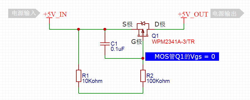

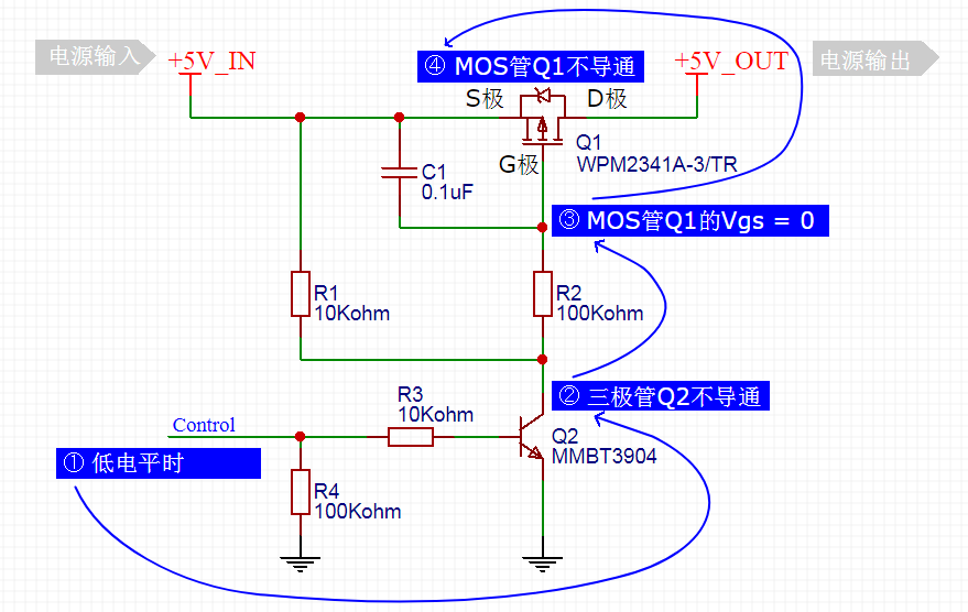

1、控制电源开关的输入信号 Control 为低电平或高阻时,三极管Q2的基极被拉低到地,为低电平,Q2不导通,进而MOS管Q1的Vgs = 0,MOS管Q1不导通,+5V_OUT 无输出。电阻R4是为了在 Control 为高阻时,将三极管Q2的基极固定在低电平,不让其浮空。
干货|由一个实例,讲到MOS管电源开关电路的软启动的图10
2、当电源 +5V_IN 刚上电时,要求控制电源开关的输入信号 Control 为低电平或高阻,即关闭三极管Q2,从而关闭MOS管Q1。因 +5V_IN 还不稳定,不能将电源打开向后级电路输出。此时等效电路图如下:
干货|由一个实例,讲到MOS管电源开关电路的软启动的图11
此时电源 +5V_IN 刚上电,使MOS管G极与S极等电势,即Vgs = 0,令Q1关闭。
3、电源 +5V_IN 上电完成后,MOS管G极与S极两端均为5V,仍然Vgs = 0。
4、此时将 Control 设为高电平(假设高电平为3.3V),则:
干货|由一个实例,讲到MOS管电源开关电路的软启动的图12
  • ①三极管Q2的基极为0.7V,可算出基极电流Ibe为:
(3.3V - 0.7V) / 基极电阻R3 = 0.26mA
  • ②三级管Q2饱和导通,Vce ≈ 0。电容C1通过电阻R2充电,即C1与G极相连端的电压由5V缓慢下降到0V,导致Vgs电压逐渐增大。
  • ③MOS管Q1的Vgs缓慢增大,令其缓慢打开直至完全打开。最终Vgs = -5V。
  • ④利用电容C1的充电时间实现了MOS管Q1的缓慢打开(导通),实现了软开启的功能。
MOS管打开时的电流流向如下图所示:
干货|由一个实例,讲到MOS管电源开关电路的软启动的图13
5、电源打开后,+5V_OUT 输出为5V电压。此时将 Control 设为低电平,三极管Q2关闭,电容C1与G极相连端通过电阻R2放电,电压逐渐上升到5V,起到软关闭的效果。软关闭一般不是我们想要的,过慢地关闭电源,可能出现系统不稳定等异常。过程如下图。
干货|由一个实例,讲到MOS管电源开关电路的软启动的图14
过慢地开启和关闭电源都可能导致电路系统异常, 这个MOS管电源开关电路及其参数已经过大批量使用验证,一般情况下可以直接照搬使用。
