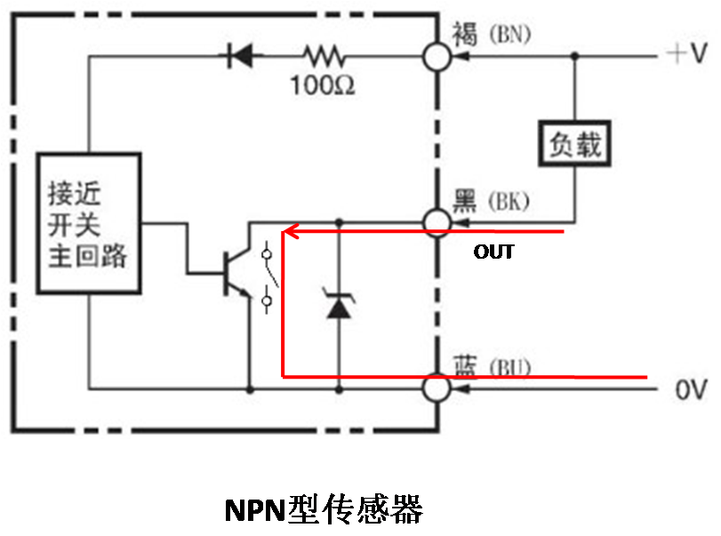

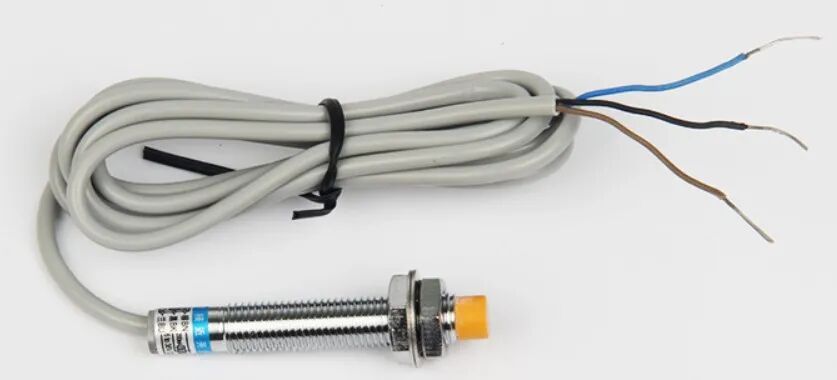

三线制传感器三根线通常棕色线代表正极(VCC)、蓝色代表负极(GND)、黑色代表信号输出端(OUT)如图2所示PN和PNP型传感器输出核心控制器件是三极管,其检查、放大电路都是一样。
不懂传感器在PLC中怎么接线?掌握这两点,其实很简单的图3

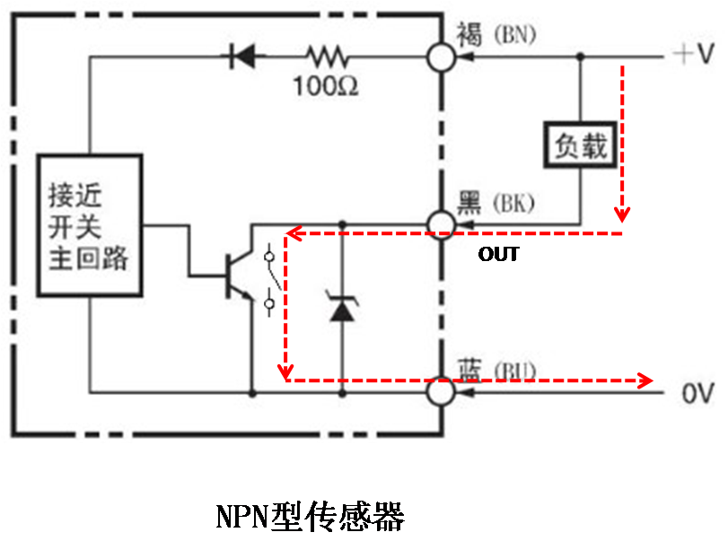

图3 NPN型传感器
NPN型传感器控制输出器件是NPN型三极管,当接近开关工作时,此时集电极和发射极相当一个开关接通,其集电极开路输出对电源电源负极接通,输出是低电平。(如图3所示)
不懂传感器在PLC中怎么接线?掌握这两点,其实很简单的图4
图4 NPN型传感器电流流向
当控制负载时,其电流走向是:24+--流入负载---从负载流出流入传感器out端---传感器0V端---0V,电流是从传感器out端流入。(如图4所示)

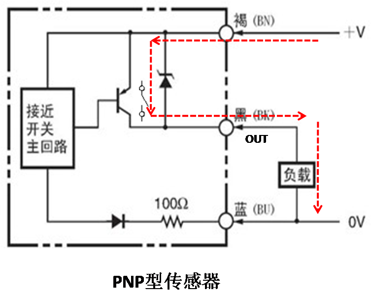

图5 PNP型传感器

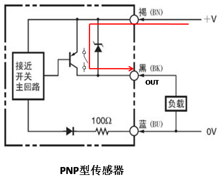

PNP型传感器控制输出器件是PNP型三极管,当接近开关工作时,此时集电极和发射极相当一个开关接通,其集电极开路输出对电源正极接通,因此输出是高电平。(如图5所示)
不懂传感器在PLC中怎么接线?掌握这两点,其实很简单的图6
图6 PNP型传感器电流流向
当控制负载时,其电流走向是:24+--流出传感器out端---流入负载---流出负载--0V,电流是从传感器out端流出。(如图6所示)

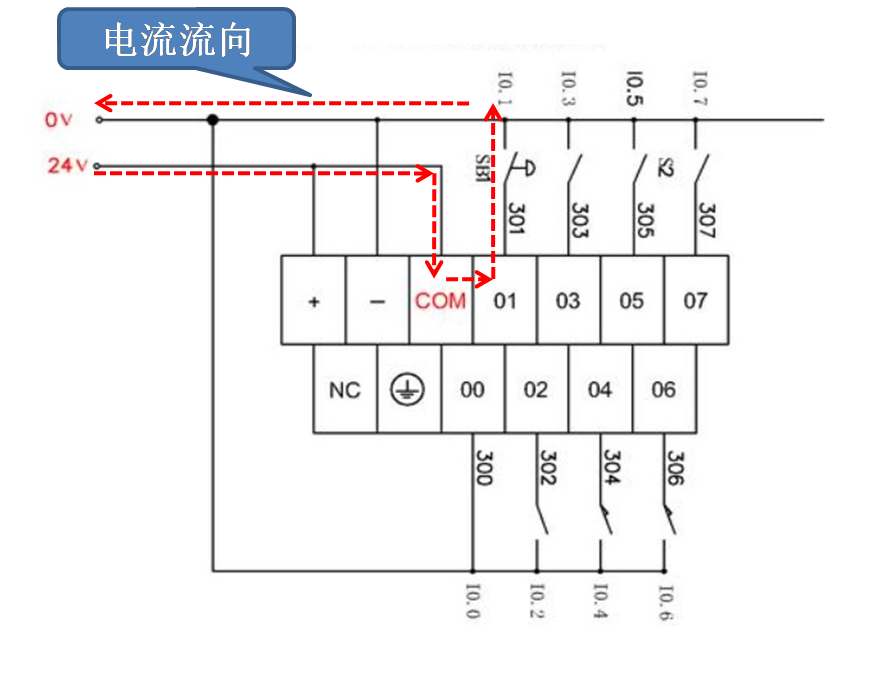

PLC数字量输入模块接线方式

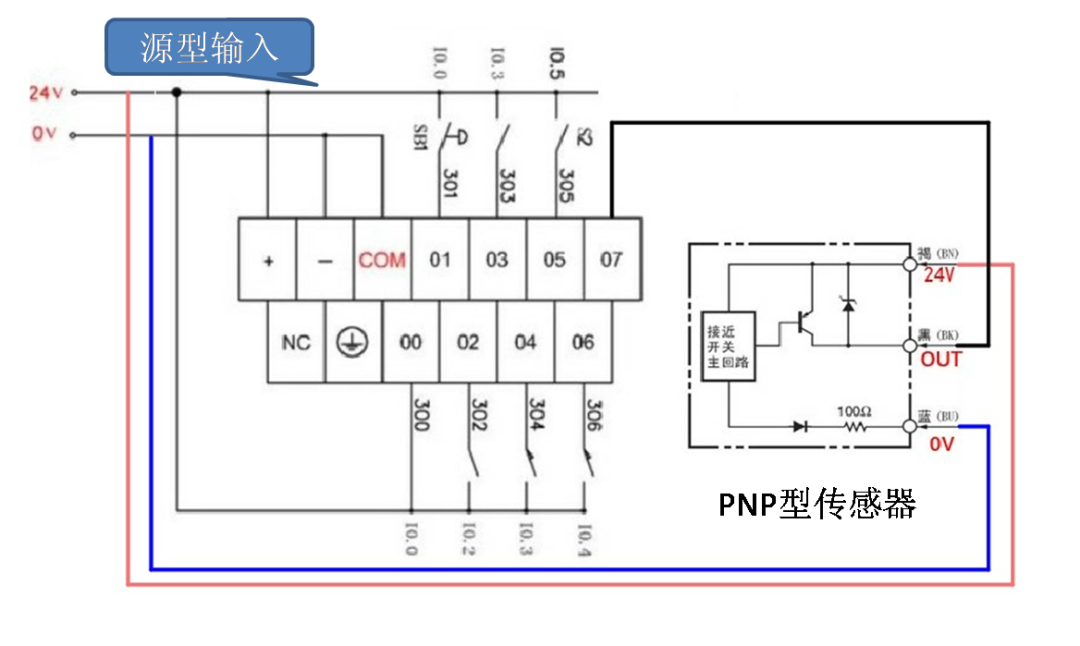

PLC的数字量输入模块有两种不同的接线方式:源型输入方式和漏型输入方式。所谓源型输入与漏型都是相对于PLC输入公共端(COM或M端)而言,连接时要根据不同逻辑来选择对应传感器。
不懂传感器在PLC中怎么接线?掌握这两点,其实很简单的图7
图7 PLC源型输入
当电流从模块的公共端流入,从模块的输入通道流出的接线方式,称为源型输入,电源正极作为源型输入的公共端。(如图7所示)

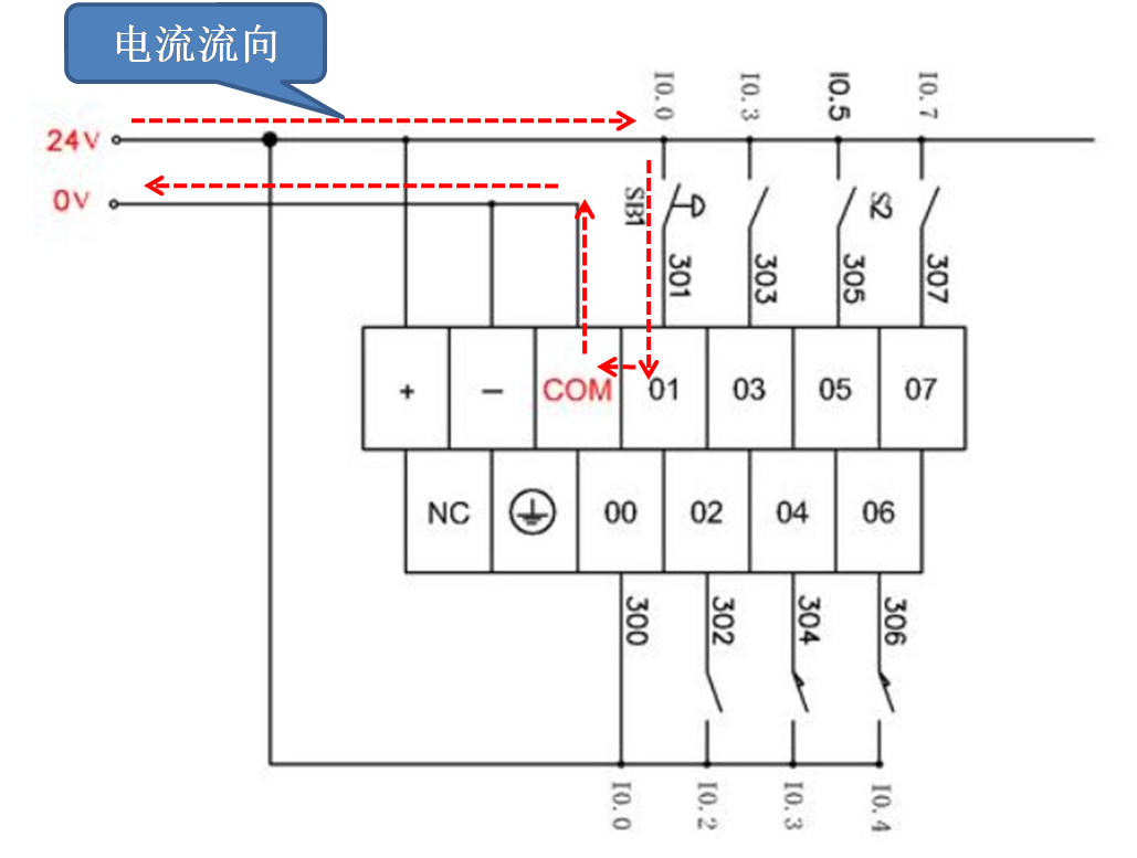

图8 PLC漏型输入
当电流经过外部开关,从模块的通道流入,再经过内部电路,从公共端流出的接线方式,称为漏型输入,电源负极作为漏型输入的公共端作。(如图8所示)

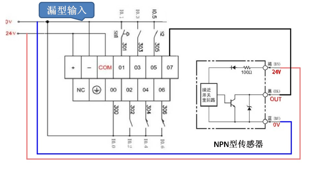

根据上面分析可知,当NPN型传感器的输出信号接入到PLC的输入端时,则PLC公共端M必须接高电平(即电源24V端),此时PLC输入端接法应使用源型接法。(如图9所示)

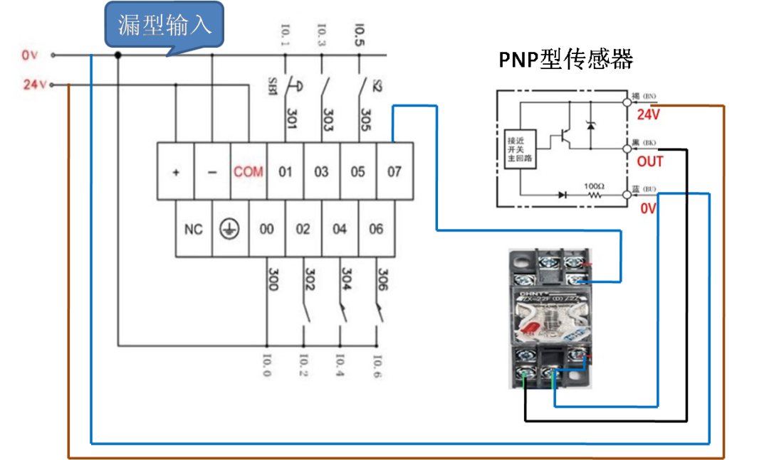

当然工作中也有一种情况,当你的PLC输入端子是漏型或源型接法,手头有没有相对应的PNP或NPN型传感器时,可以通过中间继电器来对传感器输出信号进行转换,满足PLC输入信号的正确(如图11所示)。但是此种接法相比传感器直接接入PLC时效性不好,仅限应急使用,如果是高精度应用场合不可用。
