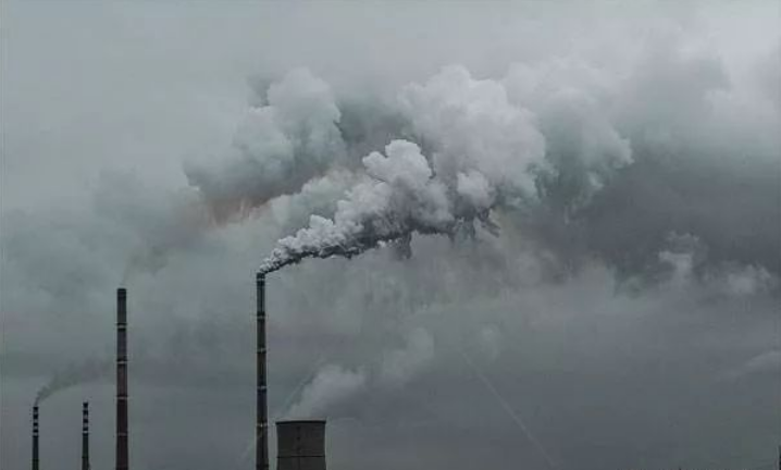

提起烟囱,大家是非常熟悉的。烟囱是焦炉的附属设备,是焦化厂的标志性建筑之一。它的主要作用是产生吸力吸入空气与地下室的煤气燃烧,并将燃烧产生的废气从炉内顺利的排出。焦炉正常生产操作时,从烟囱排出的废气是无色的,所以我们一般看不到烟囱冒烟。但在有些时候,烟囱也会冒烟,而且烟囱冒出的烟还不是一种颜色,有时为黑烟和黄烟,有时为白烟,还有些时候会冒兰烟。下面我们就分别讨论一下这几种烟。
首先说黑烟。这是我们最不愿看到的一种烟,也是对焦炉危害最大的一种烟。造成烟囱冒黑烟的根本原因是煤气的不完全燃烧,使煤气中的甲烷和不饱和烃分解形成石墨,并悬浮在废气中,经蓄热室烟道最后从烟囱排出。在废气经过蓄热室的格子砖时,会有部分石墨沉积下来而造成格子砖孔隙变小,蓄热室阻力变大,影响焦炉的正常加热。引起烟囱冒黑烟现象具体有以下几种原因:
