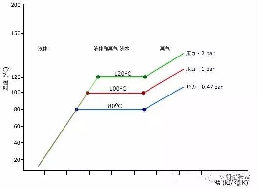

1、温  T-h
这就是压焓图,你懂了吗?的图1
水的温度 – 焓图(

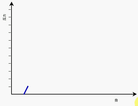

3、压  P-h
这就是压焓图,你懂了吗?的图4

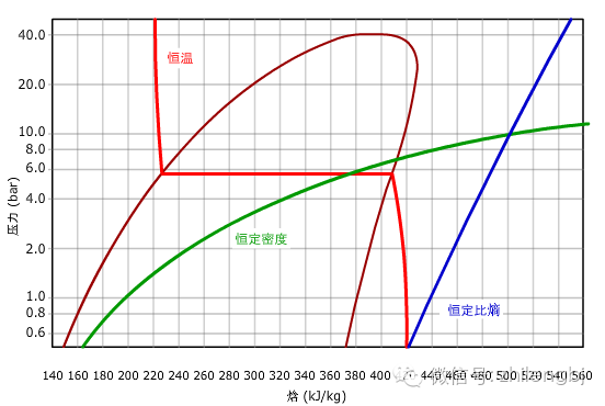

4、压力 – 焓图(P-h 图)
1、压力-焓图是纯物质的特性图。
2、 图中包含物质的一些更为重要的特性,例如温度、压力、比容、密度、比热、焓或熵。
这就是压焓图,你懂了吗?的图5

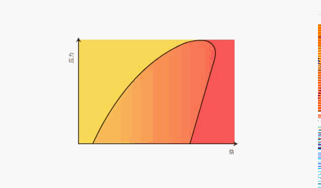

如下图所示:图中有三个区域,分别表示,液体-混合物- 蒸气
这就是压焓图,你懂了吗?的图8
这些区域用蓝色的半圆形曲线隔开,这条曲线叫做饱和曲线。在半圆形区域内,制冷 剂达到热平衡,以蒸气和液体的混合物形式存在。
混合物中的蒸气含量从 0%(饱和半圆的左侧) 变为 100%(半圆的右侧)。
在饱和曲线的左外侧,制冷剂仅以液体形式存在。在饱和曲线的右外侧,制冷剂仅以蒸气形式存在。

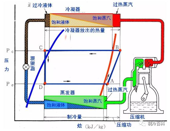

2、压焓图与制冷循环
现在我们用 Log(P)-h 图来表现一个制冷循环。
这就是压焓图,你懂了吗?的图9

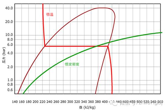

1)等温线的绘制
这就是压焓图,你懂了吗?的图10
2)等容线的绘制
这就是压焓图,你懂了吗?的图11
3)等熵线的绘制
这就是压焓图,你懂了吗?的图12
4)等湿线的绘制
这就是压焓图,你懂了吗?的图13

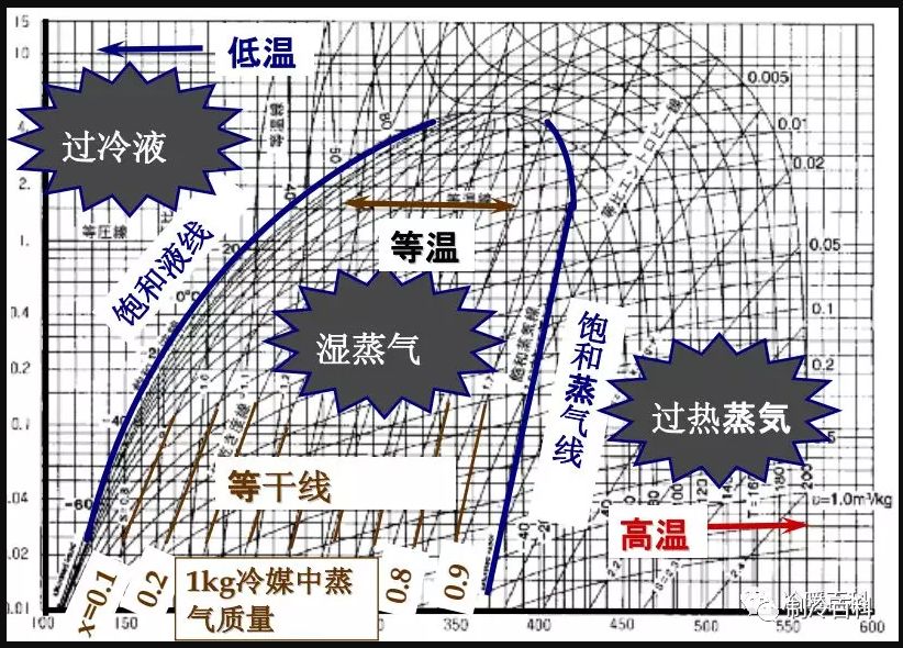

5)完整的压焓图
在压焓图上,我们可以把它分为:一点、二线、三区、五态、六线。
一点:临界点,临界点为两根粗实线的交点。在该点,制冷剂的液态和气态差别消失。
两线:指饱和液体线和饱和气体线。
这就是压焓图,你懂了吗?的图14
三区:
左边过冷液体区:该区域内的制冷剂温度低于同压力下的饱和温度。
右边过热蒸气区:该区域内的蒸气温度高于同压力下的饱和温度。
中间湿蒸气区:气液共存区,该区制冷剂是饱和状态,压力和温度对应。
这就是压焓图,你懂了吗?的图15
五态:过冷液状态、饱和液状态、过热蒸汽状态、饱和蒸汽状态、湿蒸汽状态。
六线:等压线、等焓线、等干度线、等温线、等熵线、等容线、等容线
