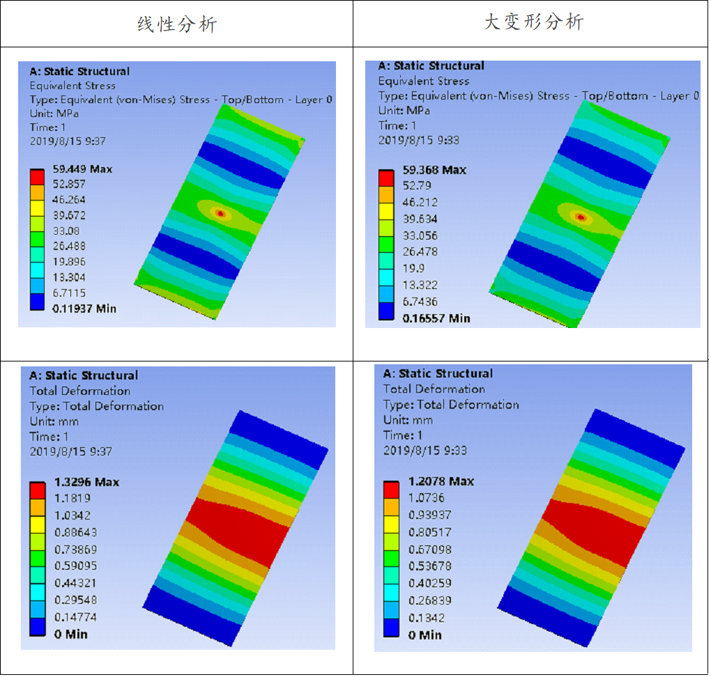

薄钢板,壁厚为3mm,约束左右两边,中间法向加集中荷载。
仿真应用 | Workbench大变形开关对有限元求解的影响的图1

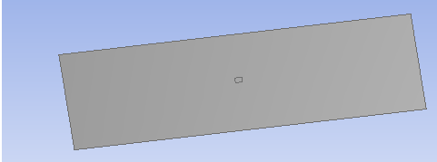

  • 加载100N,查看线性分析和大变形分析的应力和位移
仿真应用 | Workbench大变形开关对有限元求解的影响的图2

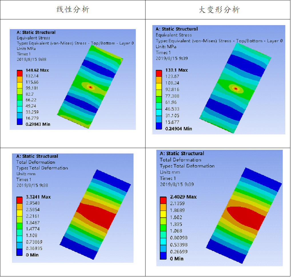

  • 加载200N,查看线性分析和大变形分析的应力和位移
仿真应用 | Workbench大变形开关对有限元求解的影响的图3

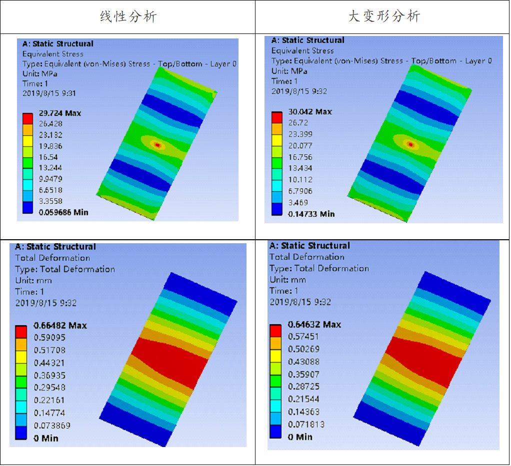

  • 加载500N,查看线性分析和大变形分析的应力和位移
仿真应用 | Workbench大变形开关对有限元求解的影响的图4

  • 当变形为壁厚的20%,线性分析和大变形分析的位移结果是近似的。
  • 当变形为壁厚的50%,线性分析和大变形分析的位移结果相差10%。
  • 当变形为壁厚的100%,线性分析和大变形分析的位移结果相差30%。
  • 大变形分析的位移结果总是小于线性分析。
