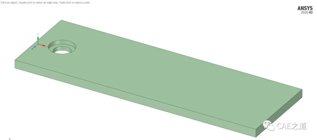

Step1
建立分析模型

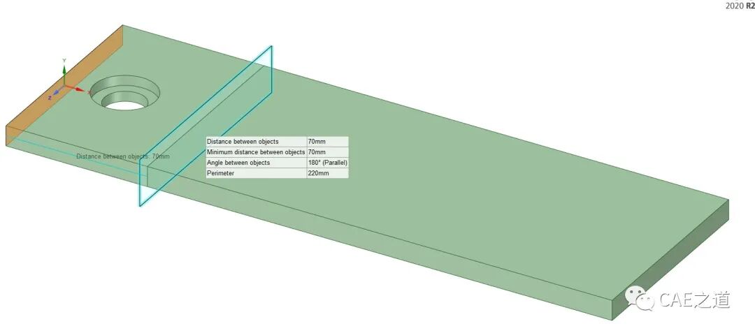

在SCDM中建立如下图所示的分析模型,其中薄板尺寸为200mm*100mm,厚度为10mm;阶梯孔大孔直径为30mm,深5mm; 阶梯孔 小孔直径为 20mm 深5mm。
ANSYS不同单元类型连接专题(三)—Solid-Shell连接的图4

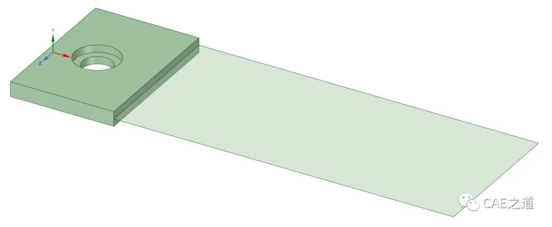

将模型切分为两部分,切分位置如下图所示。切分完成后将没带阶梯孔的部分进行抽中面处理。
ANSYS不同单元类型连接专题(三)—Solid-Shell连接的图5
ANSYS不同单元类型连接专题(三)—Solid-Shell连接的图6

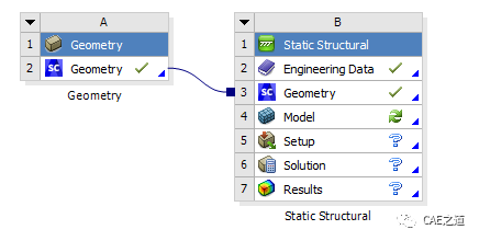

Step2
建立分析项目
打开Workbench,选择Static Structural模块,并传入上一步建立的几何模型。本次分析使用默认的结构钢材料双击Model进入Mechanical。
ANSYS不同单元类型连接专题(三)—Solid-Shell连接的图7

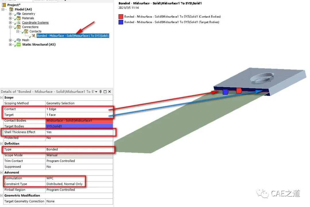

Step3
建立接触
为模型的两个部分建立Bond接触,接触面为壳的边,目标面为实体表面;接触算法设置为MPC,约束类型设置为Normal Only……;具体设置如下图所示。
ANSYS不同单元类型连接专题(三)—Solid-Shell连接的图8

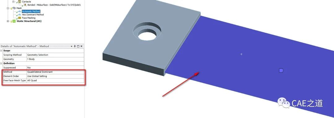

网格划分

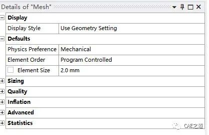

1)总体网格尺寸设置为2mm;其余保持默认。
ANSYS不同单元类型连接专题(三)—Solid-Shell连接的图9

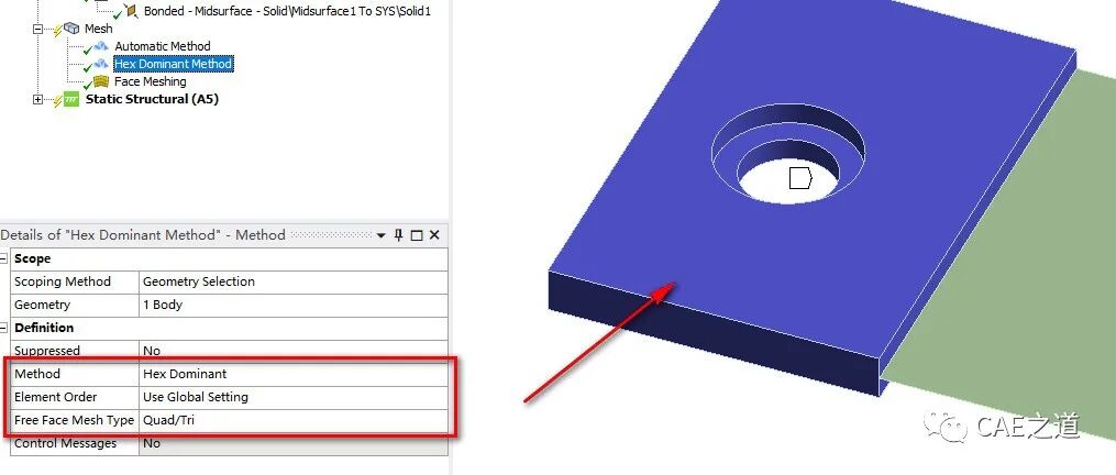

2)将壳模型 的网格划分方法设置为 四边形为主,将实体模型的网格划分方法设置为 六面体为主。具体设置方法如下图所示。
ANSYS不同单元类型连接专题(三)—Solid-Shell连接的图10
ANSYS不同单元类型连接专题(三)—Solid-Shell连接的图11

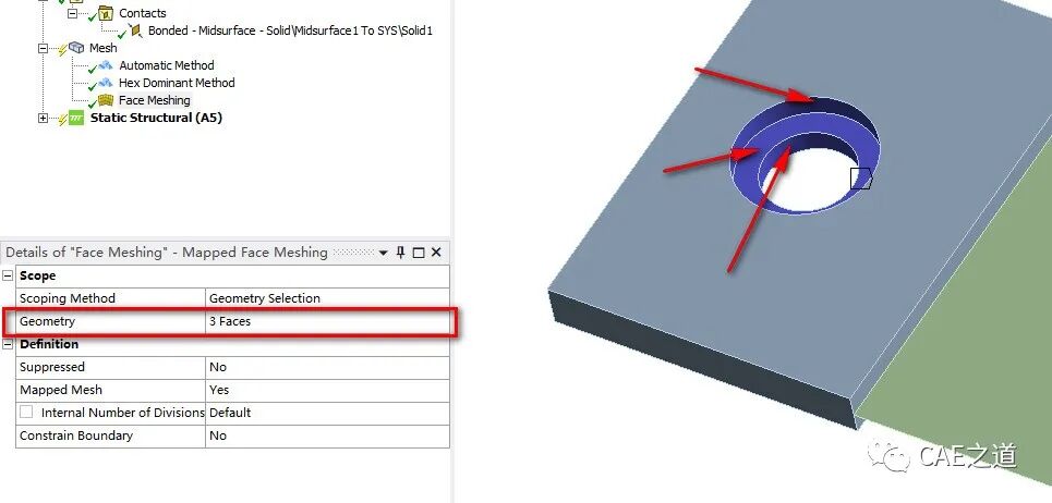

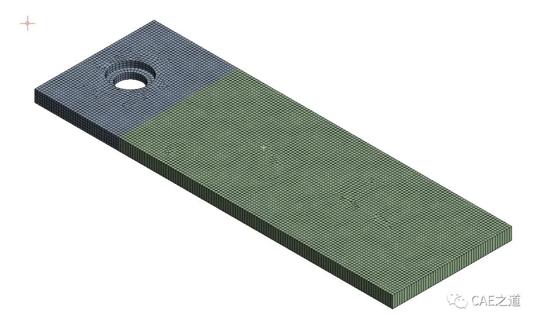

3)为了改善孔周围的网格质量,我们为阶梯孔面设置一个映射网格划分
ANSYS不同单元类型连接专题(三)—Solid-Shell连接的图12
划分好的网格如下图所示:
ANSYS不同单元类型连接专题(三)—Solid-Shell连接的图13

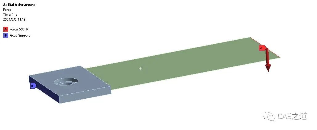

Step5
载荷和约束设置
1)载荷:500N,Y轴负方向;
2)约束: 固定约束。
ANSYS不同单元类型连接专题(三)—Solid-Shell连接的图14

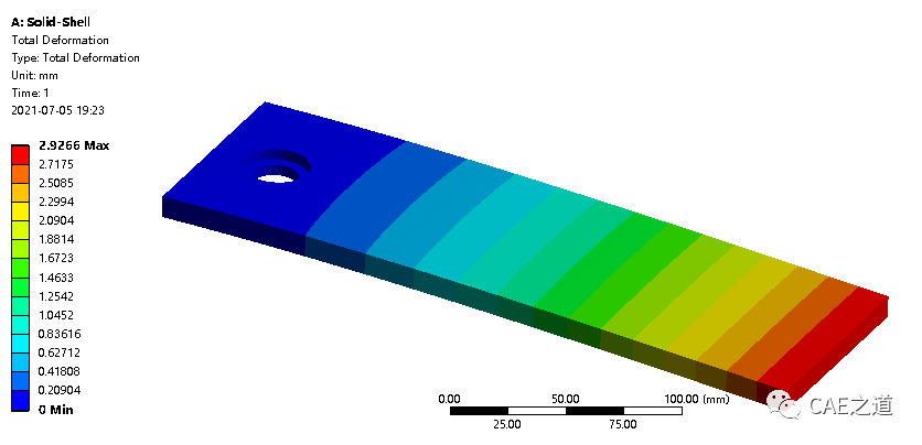

Step7
后处理
1)变形:2.9266mm;整个模型变形连续性较好。
ANSYS不同单元类型连接专题(三)—Solid-Shell连接的图15

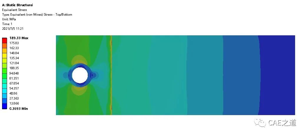

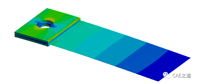

2)总体应力:Shell单元和Solid单元连接处存在应力突变,应力连续性较差;
ANSYS不同单元类型连接专题(三)—Solid-Shell连接的图16

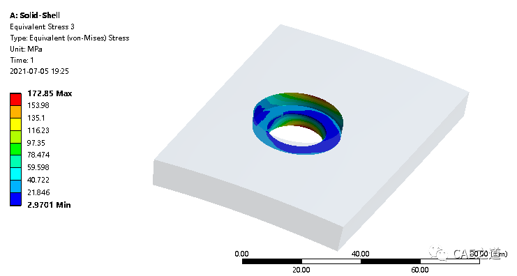

3)阶梯孔周围最大应力:172.85Mpa。
ANSYS不同单元类型连接专题(三)—Solid-Shell连接的图17

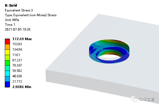

实体模型计算结果

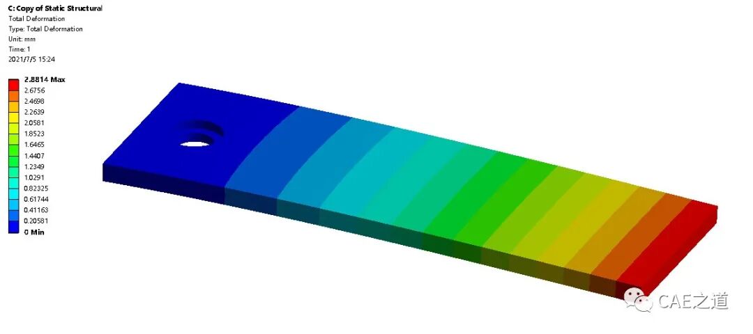

笔者对Solid单元建立的模型也进行了计算,与 S olid-Shell单元建立的模型采用了相同的网格尺寸网格划分方法边界条件,计算结果如下:
ANSYS不同单元类型连接专题(三)—Solid-Shell连接的图18

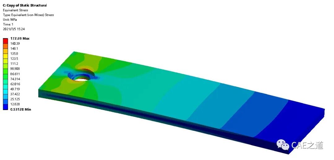

2)总体应力:应力连续性较好;
ANSYS不同单元类型连接专题(三)—Solid-Shell连接的图19
3)阶梯孔周围最大应力:172.69Mpa。
ANSYS不同单元类型连接专题(三)—Solid-Shell连接的图20
通过对比两次计算的结果发现:
1)全部使用Solid单元进行分析和使用Solid单元和Shell单元连接起来进行分析,计算结果几乎完全一致;(整体应力最大数值的大小和位置,不用单元连接位置计算存在应力奇异,不进行比较)。
2)在Solid单元和Shell单元的连接处,会发生应力不连续现象。我们不研究该处的应力值,所以该处产生的应力奇异可以忽略。
3)使用Solid单元和Shell单元建模和全部使用Solid单元进行建模相比,节点数量大大减少,显著降低了计算量
