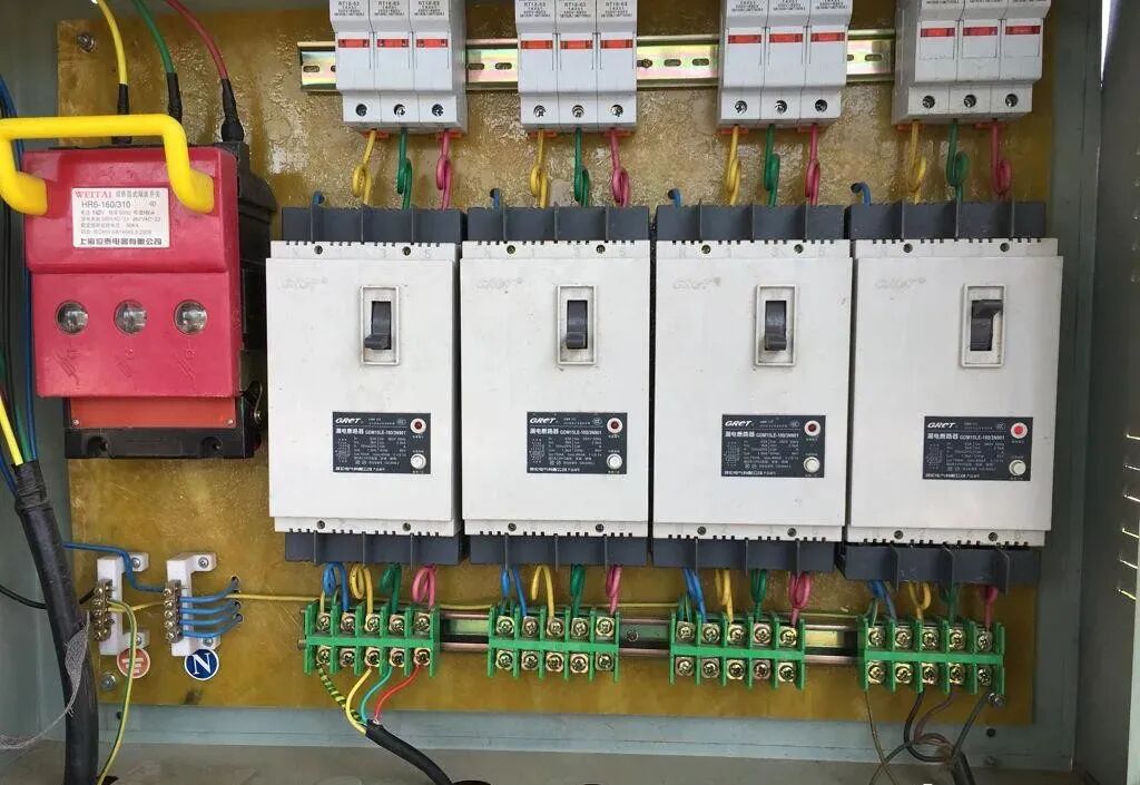

一般一级配电不允许直接带用电设备,二级配电后面会带动力设备,因为它是三相电,三级配电就是市电了(220V)。至于里面的设备有一定的差异:一级配电柜里面一般有隔离刀闸、断路器、漏电保护器等,二级里面是一个大的三相断路器、三级是单相的断路器。当然这是举例子,要根据不同的用电负荷来选设备。下面我们详细来学习一下一级、二级、三级配电的作用以及用途。

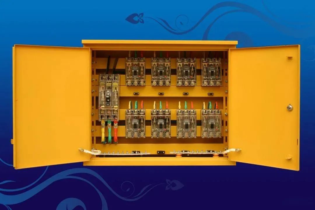

施工用电配电柜作建筑工地施工用电用,是专门针对工程施工现场情况比较特殊而设计,符合建设部门有关施工用电规范标准。全套产品能组成完整施工用电三级保护系统、达到一机一闸一保护的目的,非常适合各类达标工程采用。一级柜采用下进下出线,前开门,主母线采用铜排连接,接触良好,内带计量系统.安全美观,防雨箱顶适合野外工作。

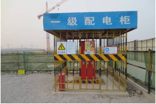

一级配电箱:可以理解为工地或项目的总配电箱(一般只有1个);

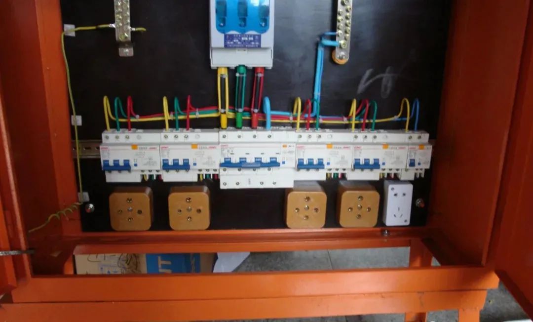

三级配电箱:即各用电器的最后接线箱,可以活动,可以固定,切记漏电保护开关是最后的,从漏电保护开关接用电器。(要求一机一漏,不能多接)配电箱的要求可以按工程的用电方案,没有的话可以去样板工地看看(例如大项目,一般都很正规)。
