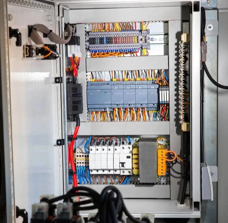

一、根据图纸检查电路(无电源状态)
一般的PLC系统图纸包括两部分:机柜内部的图纸和机柜外部的图纸。机柜内部的图纸参考机柜内部的接线图;机柜外部的图是连接到电气柜的所有布线,这部分需要检查。
二、图纸设计是否合理,包括各种零件的容量等。
根据图纸,检查各部件是否严格按照图纸连接。
在此过程中,最重要的是检查电源
PLC控制柜送电调试的七个步骤的图1
1.确保电路没有短路。
2.确保强电流和弱电流没有混合在一起。由于PLC电源为24V,一旦由于接线错误将220V连接到PLC,就很容易烧毁PLC或扩展模块。
其次,检查PLC外部电路,通常称为“打点”

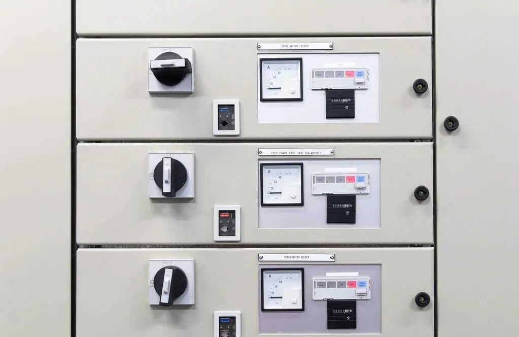

确认电源后,发送电源并测试输入和输出点。这通常称为“命中”。测试I/O点需要一个一个地进行测试,包括操作按钮,紧急停止按钮,操作指示灯,油缸及其限位开关等,具体方法一个人是在现场操作按钮,另一个人是在现场操作按钮正在监视和监视PLC中的输入和输出信号;对于大型系统,应建立测试表,即在测试后做一个标记。如果发现施工过程中存在接线错误,则需要立即进行处理。
在此步骤中,应注意的是,在备份程序之后,必须清空PLC中的程序,或者必须禁用该程序,以避免设备因测试而动作。
