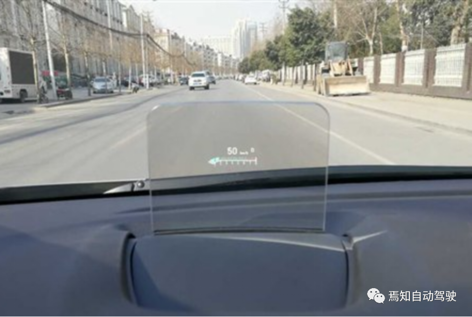

C-HUD更多应用在后装市场,其会在汽车仪表上方、仪表板顶部加装一个半透明树脂板,再将该树脂板作为投影介质反射出虚像。该树脂板通常会根据成像条件进行特殊处理,例如做成楔形来避免反射重影,提升显示效果。
抬头显示系统HUD(一):HUD系统概述的图5
图 5  C-HUD
相较W-HUD和AR-HUD,C-HUD成本较低,但具有以下三方面劣势:
  • 成像区域小,显示内容有限;
  • 成像距离近,成像高度较低;
  • 布置位置处于驾驶员前方的仪表板上,在车辆碰撞时可能会对驾驶员产生二次伤害。

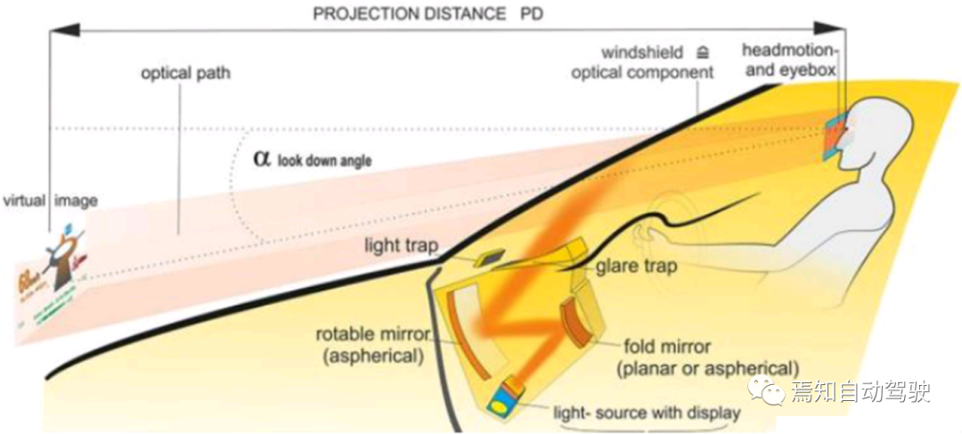

W-HUD用于前装,目前有多条技术路线:基于曲面反射镜放大成像、基于全息光学元件(HOE)放大成像和基于全息光波导(Waveguide)放大成像。目前HOE和Waveguide技术尚未成熟,主要应用的为基于曲面反射镜放大成像技术。
抬头显示系统HUD(一):HUD系统概述的图6
 图 6  W-HUD
W-HUD使用前挡风玻璃作为成像介质来反射成像,可以支持更大的成像区域和更远的投影距离。W-HUD的劣势在于,挡风玻璃通常为曲面反射镜,W-HUD必须根据挡风玻璃的尺寸和曲率去适配高精度曲面反射镜,导致成本相对较高。
