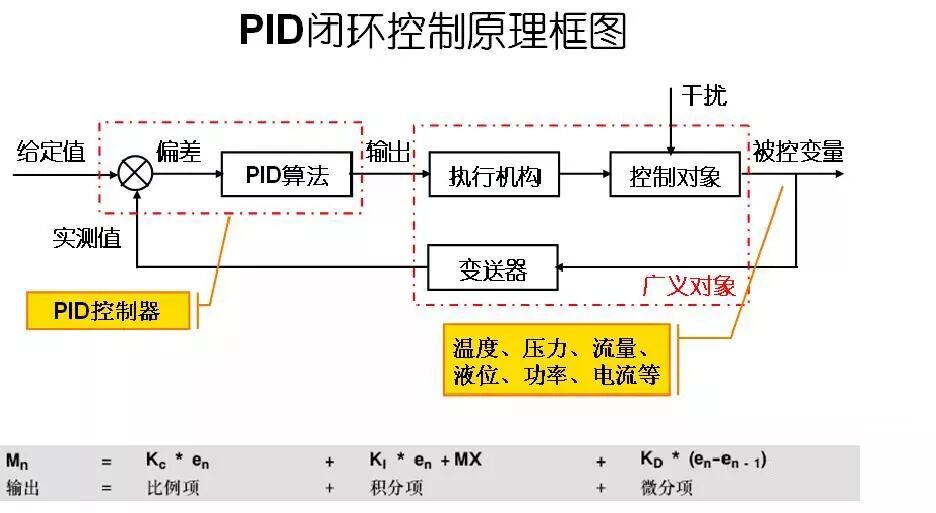

 PID回路控制概述
PID控制器是应用最广泛的闭环控制器,它根据给定值与被控实测值之间的偏差;按照PID算法计算出控制器的输出量,控制执行机构进行调节,使被控量跟随给定量变化,并使系统达到稳定;自动消除各种干扰对控制过程的影响。其中PID分别表示比例、积分和微分。
手把手教会你如何完成S7-200SMART与PID的应用的图1

PID控制是负反馈闭环控制,能够抑制系统闭环内的各种因素所引起的扰动,使反馈跟随给定变化。
PID控制算法有几个关键的参数Kc(Gain,增益)Ti(积分时间常数),Td(微分时间常数)Ts(采样时间)
在S7-200 SMART中PID功能是通过PID指令功能块实现。通过定时(按照采样时间)执行PID功能块,按照PID运算规律,根据当时的给定、反馈、比例-积分-微分数据,计算出控制量。

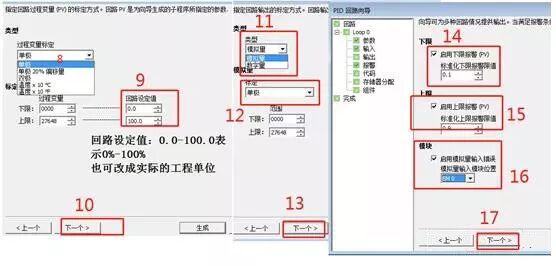

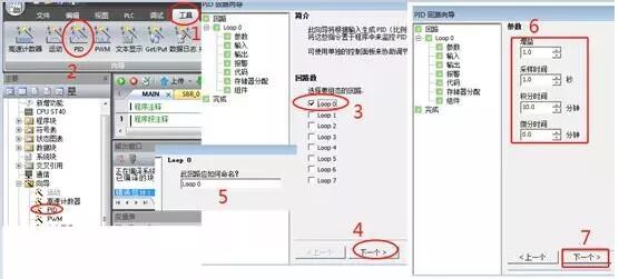

PID向导
手把手教会你如何完成S7-200SMART与PID的应用的图21、在Micro/WIN SMART中的工具菜单中选择PID向导
3、S7-200 SMART CPU最多可以支持8个PID控制回路(8个PID指令功能块)
6、增益:即比例常数积分时间:如果不想要积分作用可以将该值设置很大(比如10000.0)
微分时间:如果不想要微分回路,可以把微分时间设为0
采样时间:是PID控制回路对反馈采样和重新计算输出值的时间间隔
手把手教会你如何完成S7-200SMART与PID的应用的图3
8、单极性:0-27648
双极性-27648到27648
温度x10°是PT100的热电阻或热电偶 的温度值 °C表示摄氏度 °F表示华氏度
选用20%偏移:如果输入为4-20mA则选此项,4mA是0-20mA信号的20%,所以选20% 偏移,即4mA对应5530,20mA对应27648
11、输出类型:可以选择模拟量输出或数字量输出。
模拟量输出用来控制一些需要模拟量给定的设备,如比例阀、变频器等
数字量输出实际上是控制输出点的通、断状态按照一定的占空比变化,可以控制固态继电器(加热棒等)
12、范围:
为单极时,缺省值为 0 到 27648
为双极时,取值-27648 到27648
为20%偏移量时,取值5530 - 27648 ,不可改变
14、反馈值下限的10%时报警
15、反馈值高于上限的90%时报警
16、模拟量模块错误报警 。“EM0”就是第一个扩展模块的位置
手把手教会你如何完成S7-200SMART与PID的应用的图4

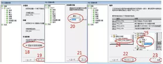

18、可以选择添加PID 手动控制模式

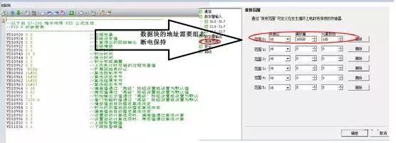

20、PID功能块使用了一个120个字节的V区地址来进行控制回路的运算工作;并且PID向导生成的输入/输出量的标准化程序也需要运算数据存储区。要保证该地址起始的若干字节在程序的其它地方没有被重复使用。
24、向导完成生成的子程序
25、向导生成的数据块
手把手教会你如何完成S7-200SMART与PID的应用的图5数据块的地址需要组态断电保持

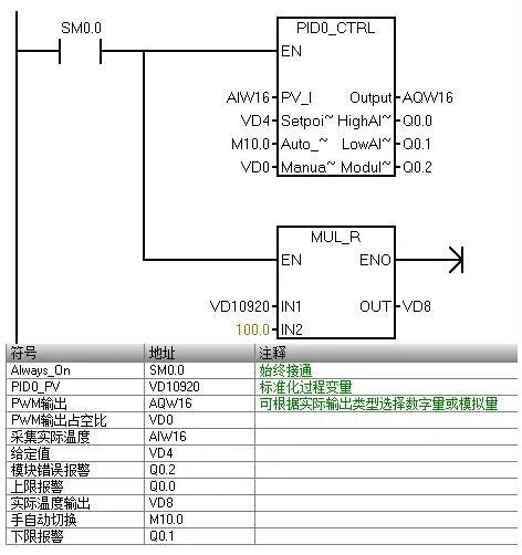

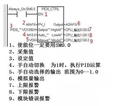

PID指令
手把手教会你如何完成S7-200SMART与PID的应用的图6
0 5
程序编写
利用PID向导编写程序、使温度保持在给定值,并对PID参数进行整定。

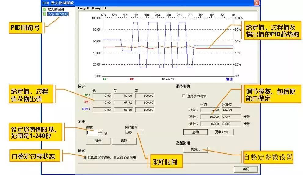

2、可通过状态图表监控并修改给定值、手自动状态、PWM输出设置等。
但也可通过PID控制面板进行调试,如下图所示:
手把手教会你如何完成S7-200SMART与PID的应用的图8
1、给定值和过程值共用图形左侧的纵轴,输出使用图形右侧的纵轴
2、采样时间是PID控制回路对反馈采样和重新计算输出值的时间间隔(在PID向导配置中更改)
3、速率:设置图形显示区所有显示值的采样更新速率时间
4、调节参数:增益、积分和微分的当前值

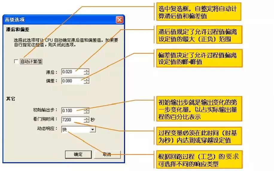

5、如果选择启用手动调节,可在计算值中修改PID参数
 6、在自动模式下,单击“启动”按钮,启动自整定,自整定完成后,单击“更新”按钮,可把参数写进CPU中
7、单击“选项”可进入自整定参数设置(如下图)
手把手教会你如何完成S7-200SMART与PID的应用的图9

1、 PID向导生成的程序为何不执行?
确保用SM0.0无条件调用PID0_CTRL库
在程序的其它部分不要再使用SMB34定时中断,也不要对SMB34赋值
确认当前工作状态:手动还是自动

可使用"手动/自动"切换的功能。PID向导生成的PID功能块需要保证每个扫描周期都调用,所以在主程序内使用SM0.0调用。
