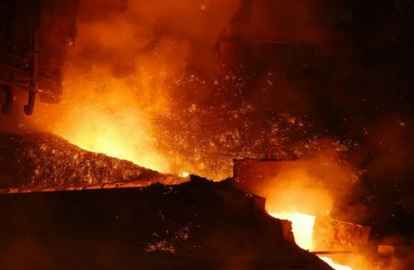

  2.净化铁液
想要提高中频炉熔炼铸铁强度,这15个常见问题要理清的图1
  净化铁液是指排除铁液中的非金属夹杂物和气体。
  借电磁搅拌和“自沸腾”,感应炉有较好的排渣除气作用。如果炉料比较干净,又认真用除渣剂清渣,清除非金属夹杂物不成问题,有无非金属夹杂物从显微检验中也容易发现。H、O、N气体就不那么直感了。但其中溶解H,即[H],只要熔炼后期所用辅料不是潮湿的,[H]不会成问题,可保证[H]<2ppm。铸件中产生针孔,是由铸型或浇包中的水分造成的,不是[H]的过。熔炼中、后期由于[O]和[FeO]被C还原,感应炉铁液中的氧并不多。在生产灰铸铁时,有时甚至还要设法增O。所以除气实际上是除N的问题。

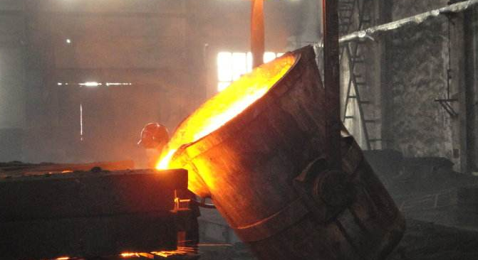

  2.铁液中O偏高
想要提高中频炉熔炼铸铁强度,这15个常见问题要理清的图2
  感应炉没有冲天炉的氧化性气氛,而且由于铁液中的[O]和[FeO]与[C]产生反应,使Fe受到了C的保护,铁液中的溶氧是不多的。可是熔炼后期为了促使增C剂溶吸,常调低电频率以加强熔池搅动。如果“驼峰”过高,调频时间过长,铁液与大气接触几率增加,被离解的O离子将进入铁液。熔炼后期添加料未经烘烤,也会使[O]、[H]增加。近期,有业内人士提出:在1500℃以上保温,[O]不会降低,而是提高的观点,可供参考。防止O偏高的办法是:
  (1)熔炼后期调频不要过度。
  (2)后期不要使用潮湿的物料和工具。
  (3)过热温度不要过高,切忌高温下长时间保温。

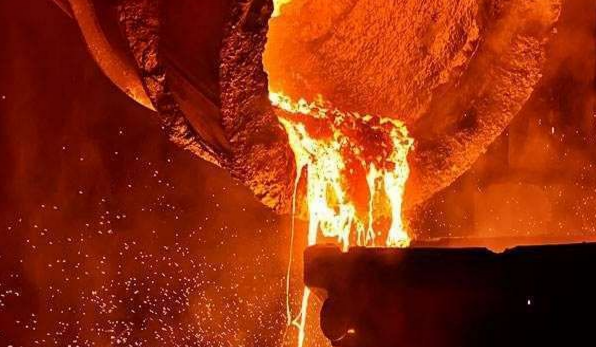

在生产实践中,我们将整个熔炼全过程分为三期 温度进行控制。这里所谓的三期温度指:熔清温度、扒渣温度和出铁温度。
熔清温度:即取样温度以前的熔化期,决定着合金元素的吸收与化学成分的平衡,因此要避免高温熔化加料,避免搭棚“结壳”。否则铁液处于沸腾或高温状态、碳元素烧损加剧,硅元素不断在还原,铁液氧化加剧杂质增加,按工艺要求熔化温度控制在1365℃以下,取样温度控制在(1420±10)℃。取样温度低了存在铁合金未熔化完,取的试样化学成分势必无代表性;温度过高,合金烧损或还原,还会影响到精练期的成分调整。取样后应控制中频炉功率。在炉前质量管理仪对化学成分显示出结果后恰好进入到扒渣温度。
  扒渣温度: 扒渣温度是决定铁液质量的重要环节,因为它与成分稳定、孕育处理的效果密切相关,并直接影响到出铁温度的控制。扒渣温度过高加剧铁液石墨晶核烧损和硅的还原,特别对酸性炉衬,理论上铁液含硅偏高后将产生排碳作用,影响按温度系结晶,存在着产生反白口的倾向;若温度过低,铁液长时间被裸露,碳、硅烧损严重。再次调整成分时,不仅延长熔炼时间使铁液过热,而且易使成分失控,增大铁液的过冷度,使正常结晶受到破坏。
  出铁温度:为保证浇注和孕育的最佳温度,我们一般控制在1520~1550℃。出铁温度的高和低都会对铸铁的结晶和孕育效果带来影响,如果温度过高(超过工艺规定温度30℃以上),尽管炉前快速分析C、Si也适中,但试浇三角试片白口深度会过大或中心部位显现麻口。出现此种情况即使采取措施向炉内补加碳增大孕育量,笔者的实践经验是效果欠佳,且需在调低中频功率后,进行炉内降温处理,即向炉内加入铁液总量10%-15%经过烘烤的新生铁,这样试片断口心部麻口就转为灰口,顶尖的白口深度变小。若持续高温时间较长,采取如上方法后,仍须履行炉内补碳措施。出铁温度按浇注温度控制,壳体类铸铁件合适的浇注温度为(1440±20)℃,能够实现“高温出铁,适温浇注”,严格掌握和控制住当然最好。因为出铁温度低将导致浇注温度低于1380℃,既不利于脱硫、除气,而且特别影响孕育处理效果。随着温度的降低,冷隔、轮廓不清晰等问题明显增加。
