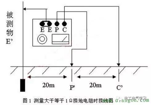

3.将两根长度分别不短于500毫米的接地针分别插入地下,使它们不低于400毫米深,尽量使接地极和两接地针在同一直线上,而且之间距离在20米,然后用专用导线把绝缘电阻表上的三个端钮E、P、C分别连接到变压器的接地极和两个接地针上,要求P点在另一个接地针和变压器的接地极中间。

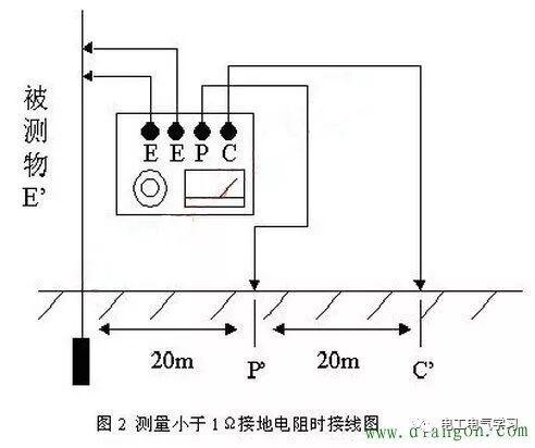

4.当被测的数值小于1欧时,为消除接线电阻和接触电阻的影响,应将绝缘电阻表上的两个端钮的连接片打开,分别用导线接到接地极上再进行测量。

2、接地电阻测试仪ZC-8型接地电阻测试仪适用于测量各种电力系统,电气设备,避雷针等接地装置的电阻值。亦可测量低电阻导体的电阻值和土壤电阻率。
b、辅助接地棒二根
c、导线5m、20m、40m各一根
a、测量接地电阻值时接线方式规定仪表上的E端钮接5m导线,P端钮接20m线,C端钮接40m线,导线的另一端分别接被测物接地极Eˊ,电位探棒Pˊ和电流探棒Cˊ,且Eˊ、Pˊ、Cˊ应保持直线,其间距为20m ,测量大于等于1Ω接地电阻时接线图见图1。将仪表上2个E端钮连结在一起。测量小于1Ω接地电阻时接线图见图2 。将仪表上2个E端钮导线分别连接到被测接地体上,以消除测量时连接导线电阻对测量结果引入的附加误差。
*仪表端所有接线应正确无误。
*仪表连线与接地极Eˊ、电位探棒Pˊ和电流探棒Cˊ应牢固接触。
*仪表放置水平后,调整检流计的机械零位,归零。
