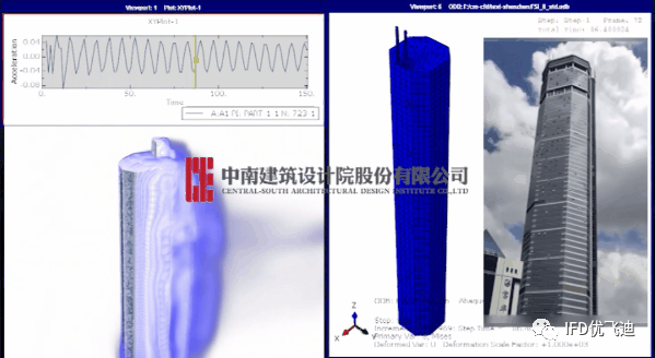

小优算了下时间,从“5·18事件”发生到今天发布结论,专家组采用技术调查与试验检测的方式,花了近两个月的时间才找到和论证了赛格大厦晃动的确切原因。其实,在事件发生后不久中南建筑设计院通过流固耦合的风振仿真分析,从涡激共振的角度来解释赛格大厦晃动现象。
经过近两个月的试验检测分析,赛格广场大厦有感振动的直接原因终于被查出来了!的图2
赛格大厦流固耦合的风振仿真分析
以第一阶周期为基准,建立均质弹性体的大厦简化模型,得到结构的风振加速度约为0.045m /s²。 由于采用了高度简化的结构分析模型,因此只能定性解释结构的振动现象。若需要得到更为准确的风振分析结果,还需要建立更为精细的有限元分析模型。

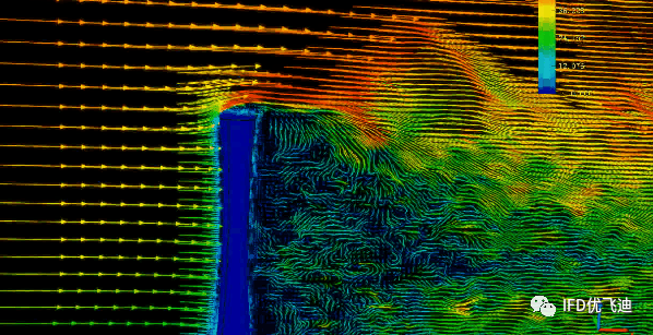

城市建筑所处的大气底层通常是湍流充分发展的地带,地表摩擦使得湍流扩展到整个大气边界层高度(规范规定300~550米)。
经过近两个月的试验检测分析,赛格广场大厦有感振动的直接原因终于被查出来了!的图3
城市风环境分析

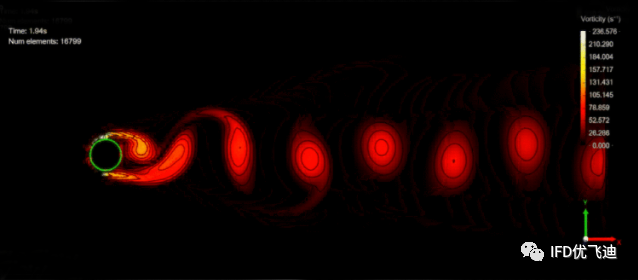

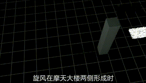

结构风工程领域通常将实测风速分为长周期的平均风和短周期的脉动风,其中平均风引起结构静力响应,脉动风通常与结构自振周期接近,发生不同程度的流固耦合振动现象。对于一般高层建筑,通常发生顺风向抖振和横风向涡激振动。由经典的圆柱绕流问题可以发现,建筑截面在风作用下将在横风向产生交替的旋涡,形成两侧交替脱落的现象。
经过近两个月的试验检测分析,赛格广场大厦有感振动的直接原因终于被查出来了!的图4
卡门涡街
这种卡门涡街现象使得结构表面横向风压出现周期性变化,当变化频率与结构自振频率接近时,将会发生涡激共振现象,使得结构发生明显的振动现象甚至失稳。
经过近两个月的试验检测分析,赛格广场大厦有感振动的直接原因终于被查出来了!的图5
超高层涡激共振

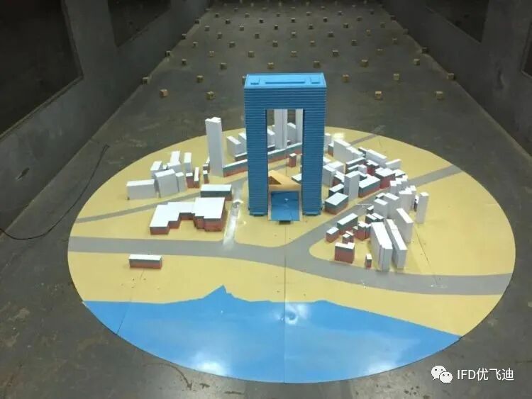

国内外研究学者针对风场特性、结构动力特性以及结构风振位移开展了大量研究工作。其中,基于气动弹性风洞试验研究在实际建筑流固耦合分析中应用最为成熟,但存在缩尺比带来的雷诺数问题、气动弹性模型制作复杂和试验难度大等不足之处。
经过近两个月的试验检测分析,赛格广场大厦有感振动的直接原因终于被查出来了!的图7
建筑风洞试验

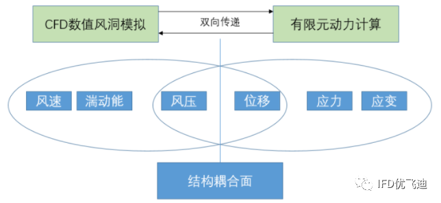

与该流程方法不同,基于CFD和FEM的建筑流固耦合仿真技术,具有两个主要特征:
1)CFD流体计算域和FEM有限元模型不能独立求解;
2)在CFD-FEM联合求解过程中可以考虑计算风压和结构变形的互相影响。
经过近两个月的试验检测分析,赛格广场大厦有感振动的直接原因终于被查出来了!的图10
基于CFD-FEM的流固耦合仿真

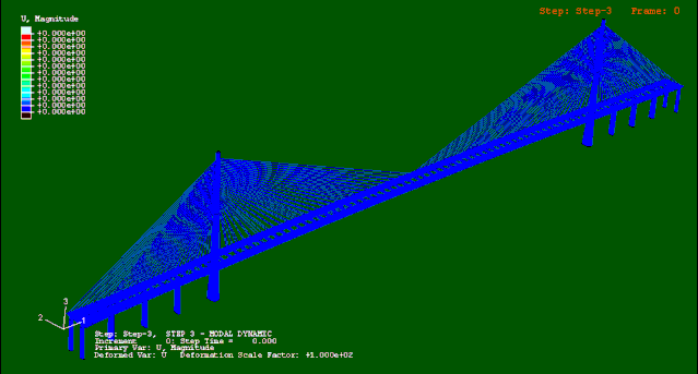

虎门大桥涡激共振仿真
