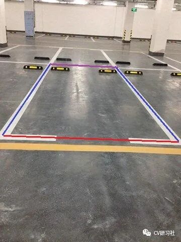

理想的车位线由四个角点和四条线组成,如下图所示:红色的称为入口线(the entrance line),左右两条称为分割线(the separate line),底部的紫线一般用处不大作为边界即可。
鱼眼相机的车位线感知的图1

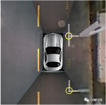

b. 基于标记点的方法是通过检测入口线和两条分割线的交叉口,然后结合角点坐标检测停车位。传统图像处理算法中提供了不少人工设计的角点检测器,如Harris角点检测,Shi-Tomasi角点检测,FAST角点检测等。如果采用此类方法仍然会出现上述Hough线检测的鲁棒性问题,所以部分学者将车位线的入口线和分割线的两个相交区域作为检测目标,如下图所示:
鱼眼相机的车位线感知的图2

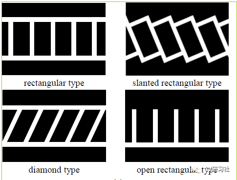

3 车位线有哪些形式?
车位线的类型大方向主要有三种:垂直、水平、倾斜。但是在做车位线分类或者程序后处理时会遇到形形色 色的结构,比如:
鱼眼相机的车位线感知的图3
比如某些路边的停车位常用路沿代替一条分割线;某些停车场的车位入口线和分割线会分离开;整个停车位颜色不同于周边区域,但是就没停车线~~~等等。

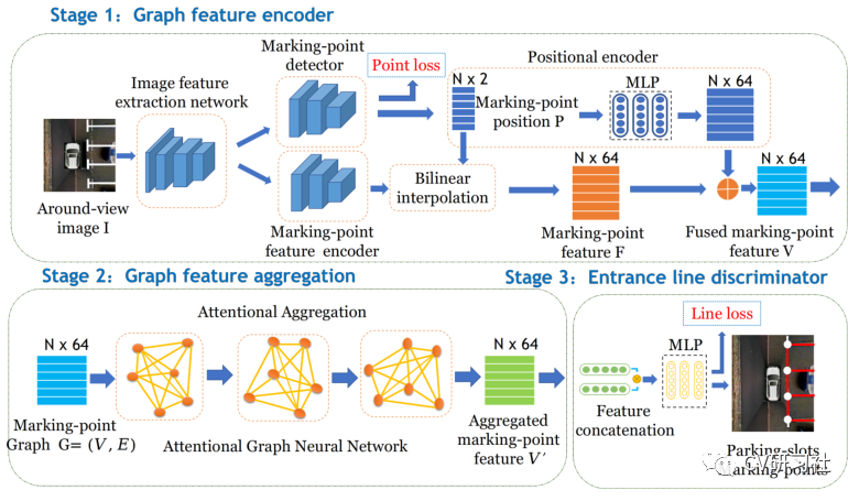

“Attentional Graph Neural Network for Parking-slot Detection”:该文分为三个阶段,分别是图特征编码、图特征聚合、入口线鉴别,在拼接的鸟瞰图上通过图神经网络对标记点之间的邻近信息进行聚合来进行车位线检测,解决常规标记点独立检测后的后处理步骤冗余问题。

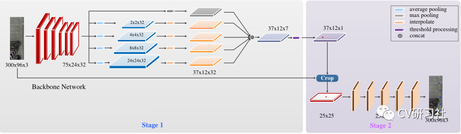

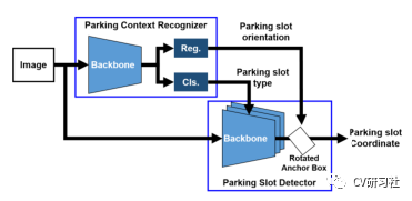

“Context-Based Parking Slot Detection With a Realistic Dataset”:该文有点类似Faser RCNN的粗略定位+精细微调两阶段网络,先在PCR模块中识别是否有停车位,在通过PSD模块对旋转BBox准确定位。
鱼眼相机的车位线感知的图5

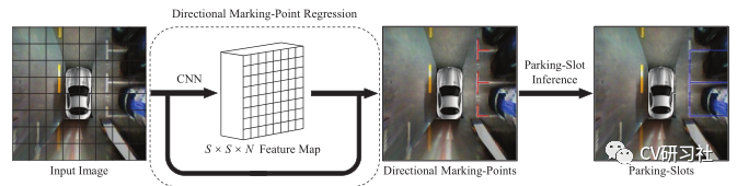

“DMPR-PS A Novel Approach For Parking-slot Detection Using Directional Marking-point regression”该文通过检测带方向的标记点得到一张拼接后的鸟瞰图中所有入口线与分割线的相交区域,然后对其进行过滤筛选并配对分类出车位类型。
鱼眼相机的车位线感知的图6

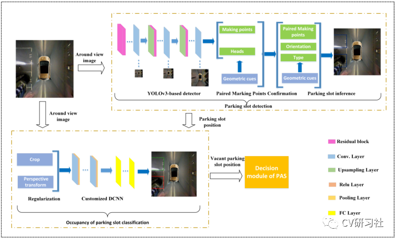

“Vacant Parking Slot Detection in the Around View Image Based on Deep Learning”:该文分为两个模块,车位线的检测和车位占用情况分类。车位线的检测模块采用YOLOv3的方式对整个车位槽的头部区域进行检测分类得到车位类型,省去了只检测两个交叉点后通过后处理得到车位类型的环节。

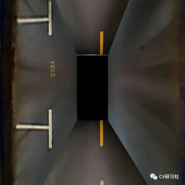

PSV同ps2.0数据集差不多,由四颗鱼眼相机拼接后的图片制作而成。数据量较小,训练集2550张,验证集425张,测试集1274张,标签是语义分割图。数据如下图所示:
鱼眼相机的车位线感知的图10

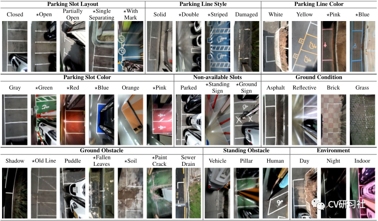

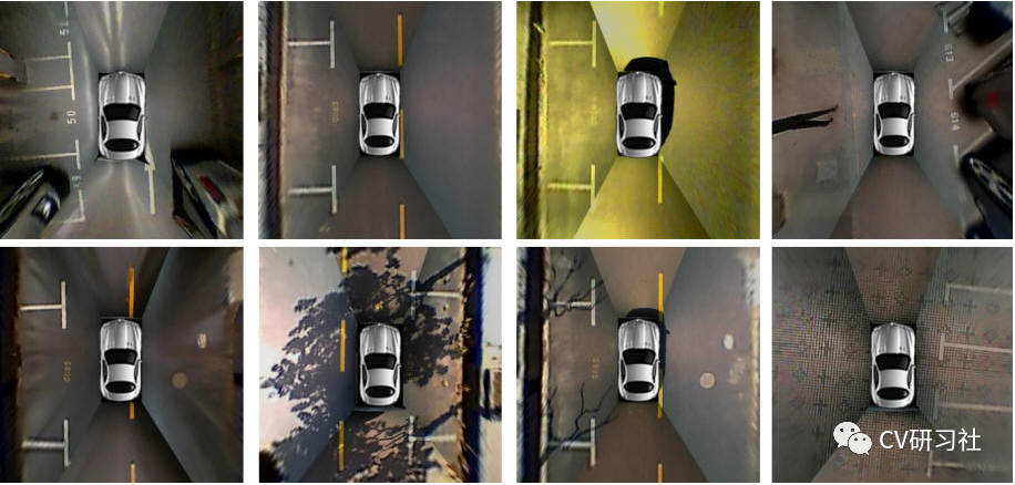

其实最麻烦的就是一个维度划分的问题,虽然车位线的类型只有垂直、水平、倾斜三种,但是外部环境因素多种多样。比如:
  • 车位线颜色的不同;
  • 场地材质的不同;
  • 光照强弱的不同;
  • 天气状况的不同;
  • 地面阴影的不同;
  • 车位磨损的不同;
鱼眼相机的车位线感知的图12
制定采集标准时,一定要考虑细致详尽,并对每种数据的采集数量确保相对平衡,否则会造成部分情况效果较差。下图是从一篇文章中找到的维度参考,做做Demo应该可以了:
