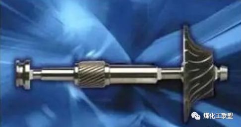

6、转子由哪些部分组成?
压缩机62个问题!!看完你就是专家!!的图2
转子包括主轴、叶轮、轴套、轴螺母、隔套、平衡盘和推力盘。

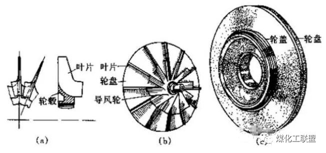

11、叶轮的作用是什么?按结构特点有哪几种类型?
压缩机62个问题!!看完你就是专家!!的图3
叶轮是离心式压缩机对气体介质作功的唯一元件,气体介质在高速旋转的叶轮的离心推力下,随叶轮一起作旋转运行,从而获得动能,并由扩压器部分地转化为压力能,在离心力的作用下,由叶轮口甩出,沿扩压器、弯道、回流器进入下一级叶轮进一步增压,直至由压缩机出口排出。
叶轮按结构特点可分为:开式、半开式、闭式3种类型。
