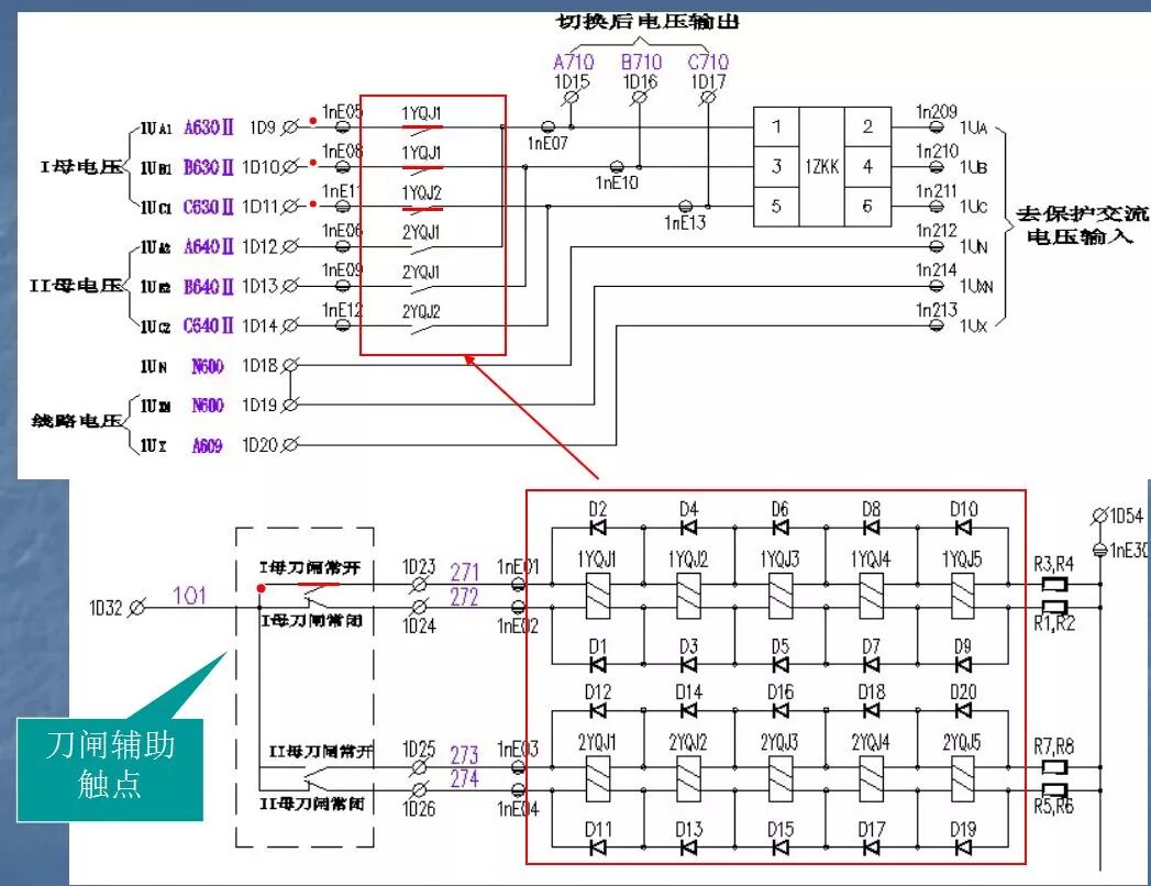

如何看二次回路图:
二次回路图怎么看,抓住要领很重要!的图1
二次回路主要是指对一次设备的工况进行监测、控制、调节、保护的二次设备,按照一定的要求连接在一起构成电路,称之为二次回路。描述二次回路的图纸称为二次回路图。
二次回路一般包括:控制回路、信号回路、测量回路、自动装置回路等。
由于二次回路图的逻辑性很强,并且是按一定规律绘制,故看图时要抓住此规律才能比较容易看懂。那看二次回路图的规律是什么呢?
请看以下两张二次回路图,讨论以下如何看二次回路图!
