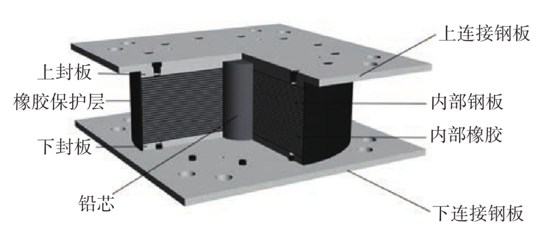

   叠层橡胶支座是由夹层薄钢板(内部钢板)和薄橡胶片相互交错叠置制作而成。厚橡胶片受压时的压缩变形较大,橡胶会向水平方向膨胀,因此会降低承载能力。每层橡胶片越薄,水平方向的膨胀越小,因此压缩变形也越小。叠层橡胶支座在剪切变形时,钢板不约束剪切变形,因此水平刚度取决于橡胶本身的硬度

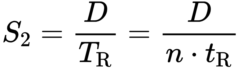

    叠层橡胶的2次形状系数S2,可以用下式计算:
【JY】橡胶支座的简述和其力学性能计算的图4
A1是橡胶的截面面积;A2是每一薄层橡胶的外圆周面积;n是橡胶层数;
D是受压橡胶的直径;tR是每一薄层橡胶的厚度;TR是橡胶的总厚度。

为什么要控制S1、S2呢?
   事实上S1表征的物理含义是橡胶支座中钢板对橡胶层变形的约束程度,因此如果当S1越大时,说明橡胶支座中钢板对橡胶层的约束更强,因此橡胶的受压承载力更大,因此竖向刚度也会更大。
    S2则表征了橡胶支座里主要受力本体的高宽比,表征的是橡胶支座受压时候的稳定性。

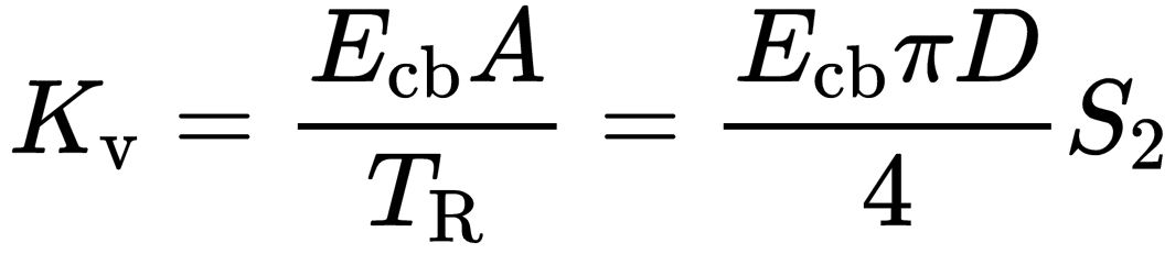

轴向刚度计算
    叠层橡胶支座的轴方向压缩刚度可以用下式计算:
【JY】橡胶支座的简述和其力学性能计算的图13
    Kv是叠层橡胶支座的轴方向刚度;Ecb是叠层橡胶的弹性系数;A是橡胶的截面面积;S2是2次形状系数。

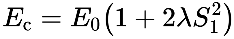

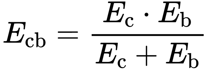

    叠层橡胶由钢板与橡胶组合而成,其弹性系数可以用下两式计算:
【JY】橡胶支座的简述和其力学性能计算的图14
【JY】橡胶支座的简述和其力学性能计算的图15
    E0是橡胶的弹性模量;Eb是体积弹性模量,通常取Eb=1.96×10^3N/mm2。
    其中修正系数的近似计算是:
【JY】橡胶支座的简述和其力学性能计算的图16
    由于橡胶为非压缩性材料,橡胶受压时,其体积变化很小。也就是说,如果在轴方向受压,橡胶将向四周膨胀。而且橡胶的泊松比非常大,其值v = 0.5。橡胶的弹性系数E0与剪切弹性模量G具有下述对应关系。

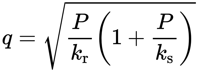

水平剪切刚度

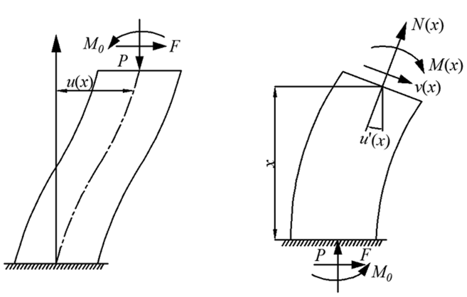

   根据Haringx的理论,橡胶支座在压剪变形作用下水平向屈服后刚度为:
【JY】橡胶支座的简述和其力学性能计算的图23
其中,
【JY】橡胶支座的简述和其力学性能计算的图24
【JY】橡胶支座的简述和其力学性能计算的图25
【JY】橡胶支座的简述和其力学性能计算的图26
式中P为轴力;H为叠层橡胶支座的高度;
ks为等效剪切平刚度;kr为等效弯曲刚度;
I是截面惯性距;Erb是弯曲弹性系数。

图 Haringx的弹性柱体理论模型

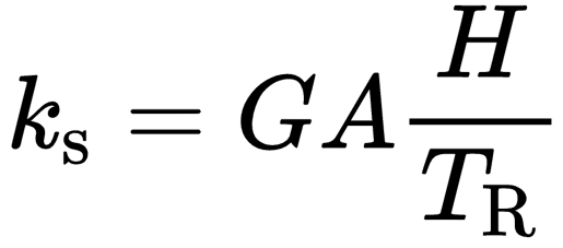

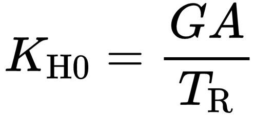

    若轴力趋近于零,水平刚度可以简化为下式,简化后叠层橡胶支座的水平刚度只与橡胶层厚度有关。此式的成立条件为:叠层橡胶支座的剪切变形占主要成分,而弯曲变形极小,甚至可以忽略不计

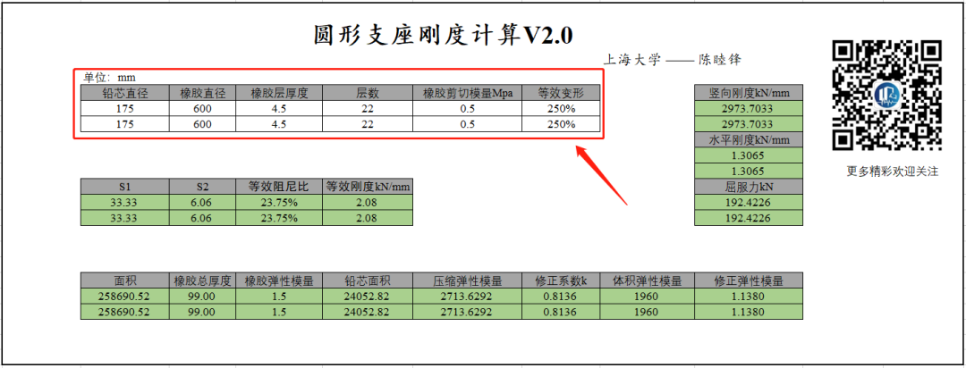

开发和对比

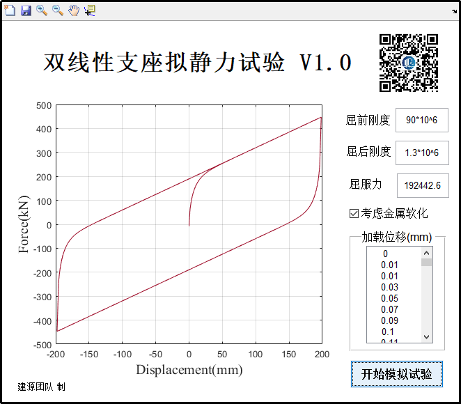

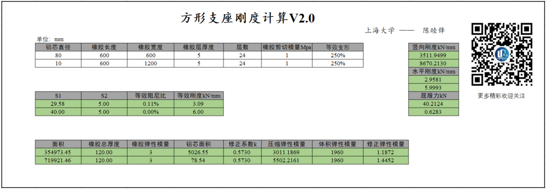

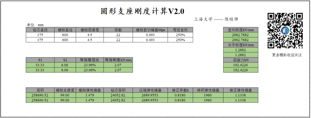

    基于上述的简单介绍,开发了下面这个小程序,便于大家对于橡胶支座的计算和学习(在后台回复“橡胶支座”,即可获得下载链接)。
【JY】橡胶支座的简述和其力学性能计算的图31
【JY】橡胶支座的简述和其力学性能计算的图32

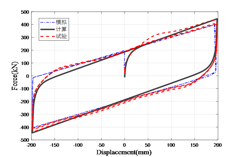

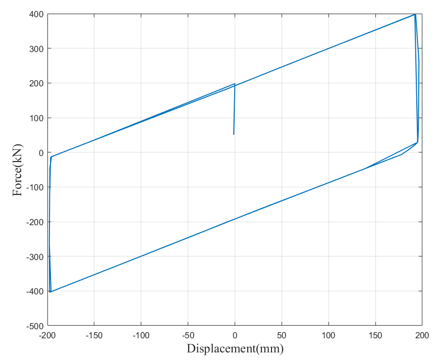

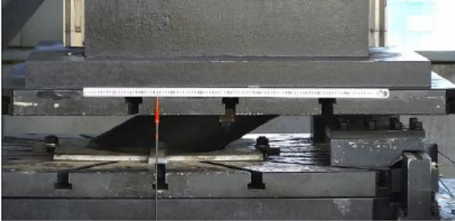

    基于上述开发,对支座(支座参数如下图所示,荷载工况:面压:5Mpa、200%的水平剪应变)做一个计算、模拟、试验的对比分析,试验数据来源文献。
【JY】橡胶支座的简述和其力学性能计算的图33

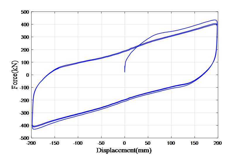

(a)试验
    对于该支座进行试验可以得到下图(水平滞回曲线)。
【JY】橡胶支座的简述和其力学性能计算的图34
(图片来源于文献)
【JY】橡胶支座的简述和其力学性能计算的图35
图 LRB600 支座面压5Mpa、200%的水平剪应变
(b)计算
    根据上述刚度分析,利用上述刚度分析,制作一个在( “梦里就可以完成试验的工具” )根据位移计算橡胶支座的小工具。
    基本的力学模型可以看下:
【JY】基于Ramberg-Osgood本构模型的双线性计算分析
【JY】橡胶支座的简述和其力学性能计算的图36

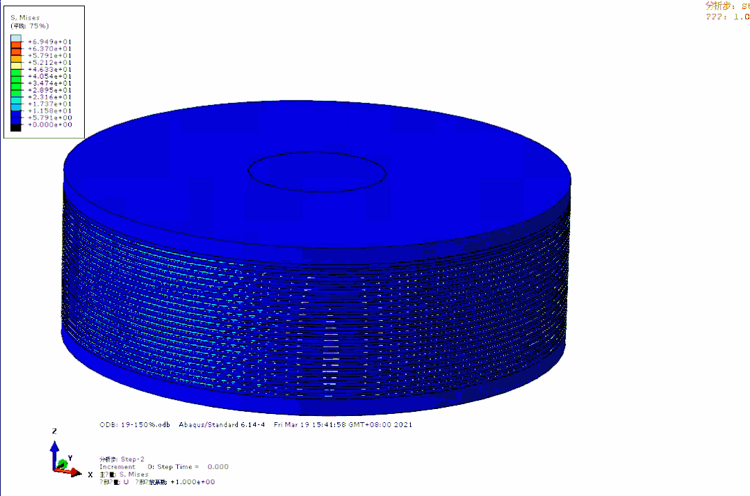

(c)模拟
    用Abaqus进行建模分析,提取滞回曲线,详细建模方法与下文一致,这次考察的是支座的水平滞回性能。
【JY】Abaqus案例—天然橡胶隔震支座竖(轴)向力学性能
【JY】橡胶支座的简述和其力学性能计算的图37
【JY】橡胶支座的简述和其力学性能计算的图38
(由于铅芯计算分析时,采用的金属本构是二折线本构,因此拐角出未能体现出金属软化的能力。)
(d)对比
    将试验、模拟、计算的曲线放在一起进行对比,可以发现三者基本一致!说明模拟和计算对于真实试验具有较好的描述。
【JY】橡胶支座的简述和其力学性能计算的图39
【JY】橡胶支座的简述和其力学性能计算的图40
【JY】橡胶支座的简述和其力学性能计算的图41
总结
    钢板约束橡胶的竖向变形但对其水平变形没有影响。同时铅芯能够很好地追随支座变形,吸收地震能量。橡胶支座水平性能稳定,若是支座有铅芯的存在,能够限制支座的水平变形,且铅芯橡胶支座能表现出稳定的双线型滞回特性。
