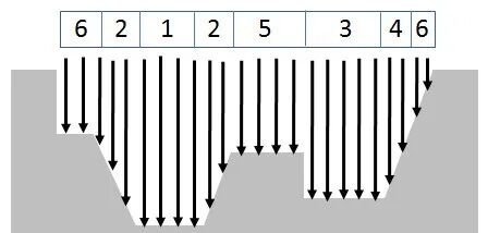

插削区域
插铣在插入的最深处开始。随后每个连续的区域都忽略前一个区域。
型腔有多个区域时,可将其分组,然后按自下而上的顺序切削。下图说明多个区域的切削顺序样本。
UG NX 插铣 车型的图2
自上而下切削
因为插铣是自下而上工序,要自上而下切削,必须创建多个工序,每个工序的范围都在上一个工序的范围之下。第一个工序的范围将是从部件顶部到某些中间层,再到其下的层,等等。在每个工序中,切削仍是自下而上的。

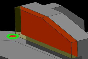

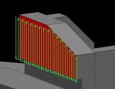

插削运动在当前插削位置的切削区域顶部开始。插削按顺铣/逆铣顺序排列。
使用非对中切削刀具时,软件假定切削宽度足够大,可在一条刀路中切削整个毛坯。不支持其他侧刀路。
UG NX 插铣 车型的图5
不支持其他侧刀路

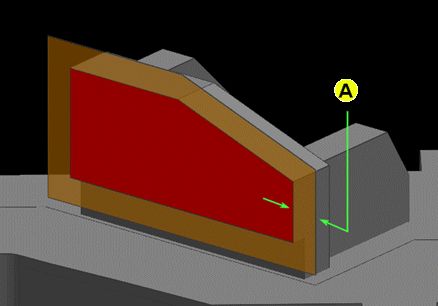

延伸
可以在延伸刀轨时使其超出选定的切削区域几何体,方法是通过指定在边上延伸距离(切削参数对话框,策略选项卡)。
UG NX 插铣 车型的图6
延伸距离 (A)
这就可以在各个方向延伸切削区域,除非延伸会与部件(底面几何体等)碰撞。在切削区域内存在多个连接的曲面时,仅延伸边界。
如果定义了切削区域在边上延伸,则切削层延伸超出切削区域顶部和底部的距离就是该延伸距离。如果更改在边上延伸值,则切削范围随新的边缘延伸而更新。

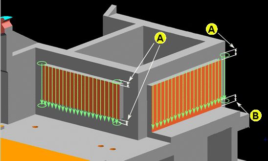

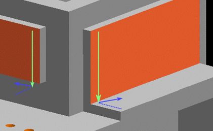

带有底面的壁
当底面与正加工的壁相邻时,刀轨在壁的底部停止。
所有部件/底面余量均已给定,如果加大余量会导致过切或碰撞,则忽略或修剪已加大的余量部分。NX 总是尝试在切削区域之上和切削区域之下使插削延伸的距离等于竖直安全距离。如果存在相邻的底面几何体,则 NX 延伸插削,除非它到达底面几何体加上底面余量及该安全距离的位置。在这种情况下,插入在底面余量高度处的底面之上终止。
在下图中,A = 竖直距离,用于在切削区域之上和之下延伸切削;B = 竖直距离,用于控制与底面的距离。
UG NX 插铣 车型的图7
带有底面的壁
A = 竖直安全距离,用于在切削区域之上或之下延伸切削。
B = 竖直安全距离,用于控制与底面的距离。

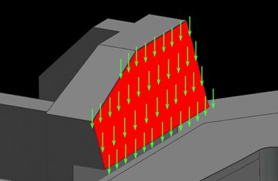

带拔模斜度的壁
插铣适用于对立壁进行精加工。对于带拔模斜度的壁,NX 将创建多种深度加工的插削。等高线的计算基于指定的步距向前步距值。
UG NX 插铣 车型的图9
带拔模斜度的壁
