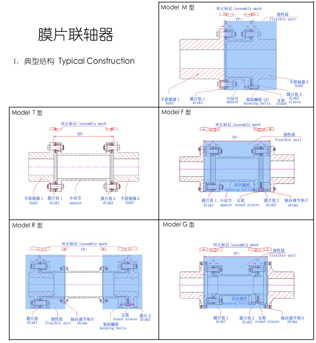

膜片联轴器的组成结构
【设计基础】膜片联轴器基础知识,你get了吗的图2
膜片联轴器属于金属挠性联轴器,它是以金属弹性膜片作为挠性元件来传递转矩的传动装置。其主要特点:传递扭矩能力大,靠膜片变形吸收机组不对中,各零件之间无相对运动即无磨损、无噪声、减振寿命长、无需润滑。可通过改变中间节外径或壁厚来调节扭转刚度和临界转速,从而改善机组扭振特性。
膜片联轴器至少由一个膜片和两个轴套组成。膜片被用销钉紧固在轴套上一般不会松动或引起膜片 和 轴套之间的反冲。有一些生产商提供两个膜片的,也有提供三个膜片的,中间有一个或两个刚性元件,两边再连在轴套上。单膜片联轴器和双膜片联轴器的不同之处是处理各种偏差能力的不同,鉴于其需要膜片能复杂的弯曲,所以单膜片联轴器不太适应偏心。而双膜片联轴器可以同时曲向不同的方向,以此来补偿偏心。

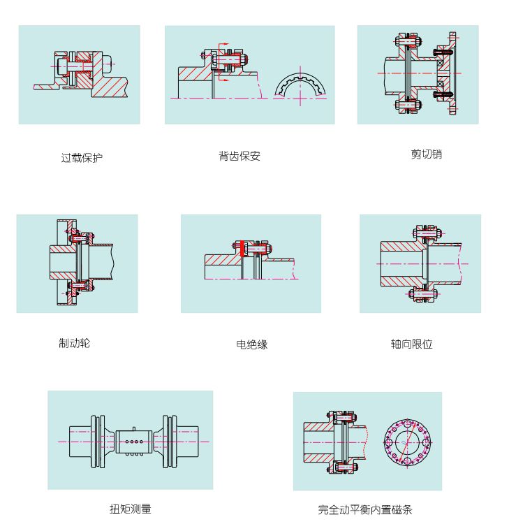

目前已知的膜片联轴器可生产制造最大联轴器传递功率50,000kw、最高转速80,000rpm、最长12米。而且目前膜片联轴器可以进行多种类的改造。如下图:
