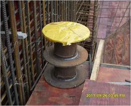

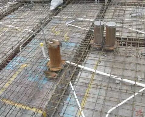

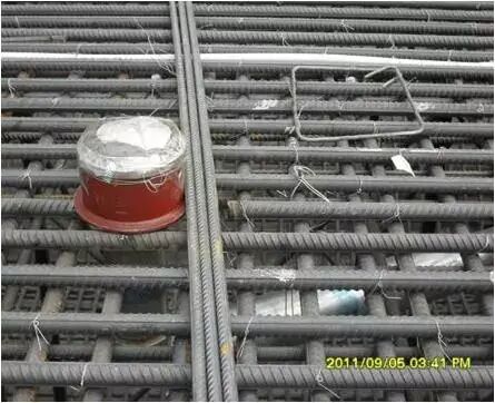

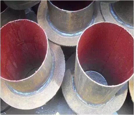

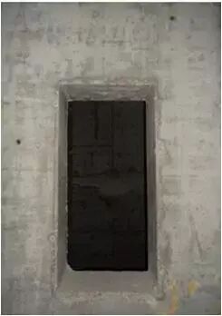

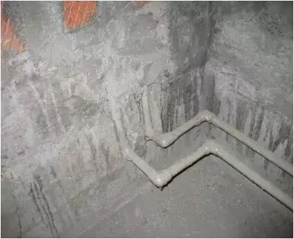

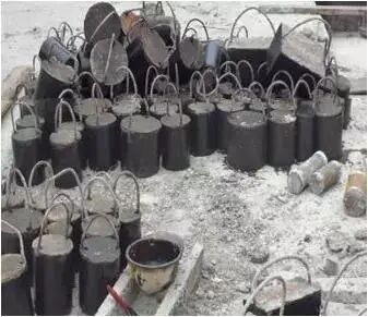

加工要求:
Ø定点加工制作:机械切割、去除毛刺、除锈并内壁防腐;
Ø防水套管的翼环应双面满焊,且焊缝饱满、平整、光滑、无夹渣、无气泡、无裂纹等现象,并及时清除焊渣;
Ø套管内采用软性物填充严密,端部用封口胶带封闭保护。
50张实拍图带你了解预留预埋套管的现场安装,进来学习一下吧的图1

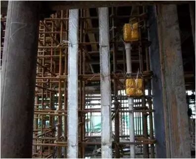

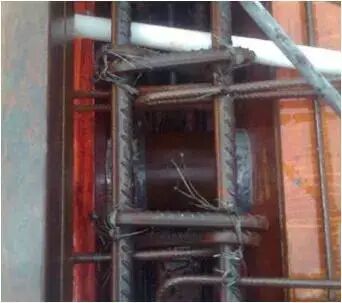

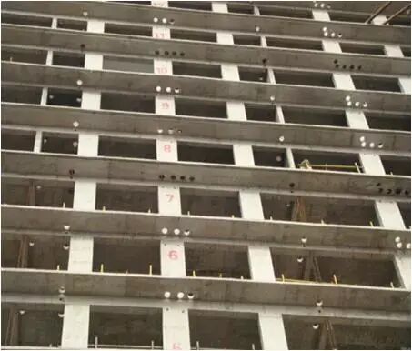

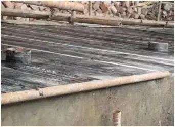

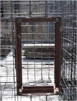

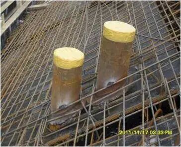

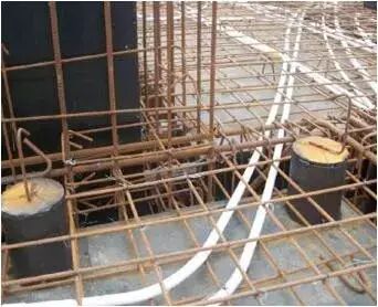

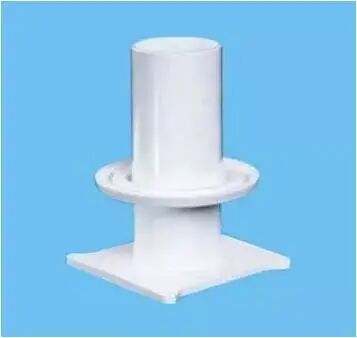

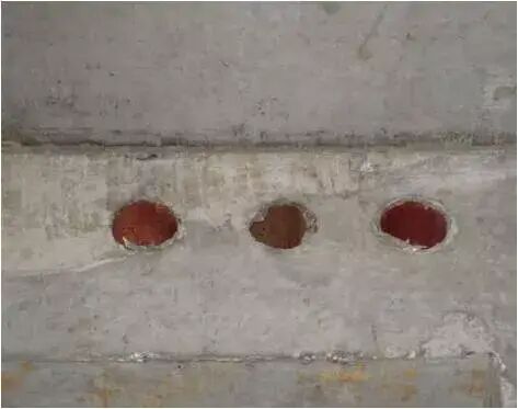

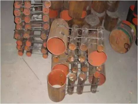

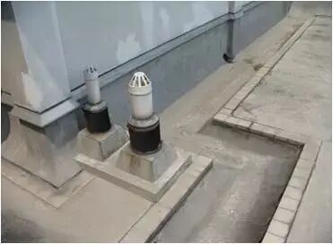

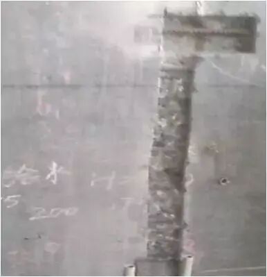

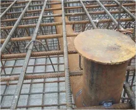

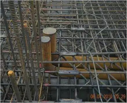

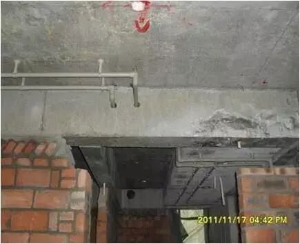

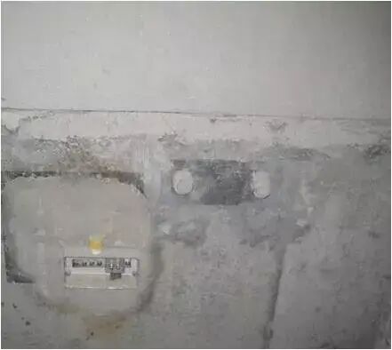

套管定位:
Ø套管定位应准确(含标高和平面定位);
Ø长距离管道连续穿梁(墙)时需弹线(或采用激光投线仪)控制管道中心线;
Ø排水管道连续穿墙(梁)套管需考虑管道找坡因素确定标高;
Ø不得破坏其他工种的成品,不得私自切断钢筋;
Ø在混凝土浇筑过程中必须有安装人员旁站守护以防止预埋套管移位 。
50张实拍图带你了解预留预埋套管的现场安装,进来学习一下吧的图2
50张实拍图带你了解预留预埋套管的现场安装,进来学习一下吧的图3
50张实拍图带你了解预留预埋套管的现场安装,进来学习一下吧的图4

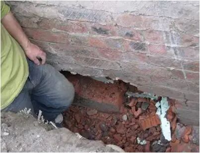

50张实拍图带你了解预留预埋套管的现场安装,进来学习一下吧的图5

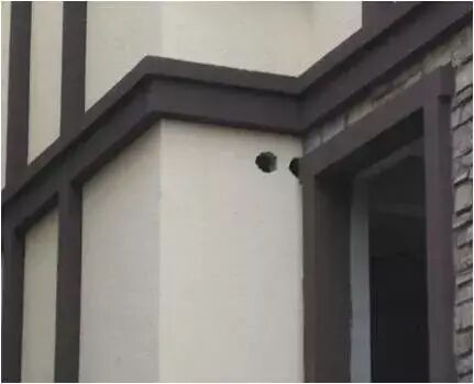

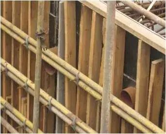

套管定位准确,封堵可靠;管模拆除时间把握恰当,确保拆除后成型较好。

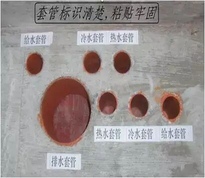

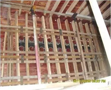

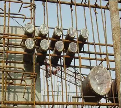

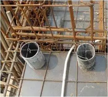

套管长度:

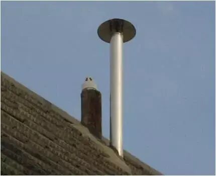

Ø穿内墙(梁)套管长度同墙(梁)厚;穿越外墙时需平内外侧装饰面(装饰阶段采用UPVC管段来延长调节配合抹灰、保温、饰面收口);穿楼板套管下口平板底,上口高出建筑完成面20mm(用水房间需高出建筑完成面50mm);
Ø穿地下室挡土墙:套管长度应考虑防结露保温板和防水保护墙的厚度。套管长度=墙厚+防结露苯板(如有)+保护墙。
Ø穿地下室顶板:套管长度=顶板厚+刚性防水保护层厚度;
Ø 穿屋面和露台:套管长度应考虑防水保护层、保温层、找坡回填层、刚性层等因素,长度应高出完成面250 mm,以便于防水肩施工;Ø穿下沉卫生间:套管长度应考虑回填层因素,套管应高出卫生间楼层装饰完成面50mm。
Ø(备注:以上情况套管与室内侧墙面、板顶平,套管加工时需注意止水翼环应位于板中位置。)
50张实拍图带你了解预留预埋套管的现场安装,进来学习一下吧的图6

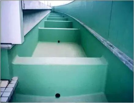

50张实拍图带你了解预留预埋套管的现场安装,进来学习一下吧的图8

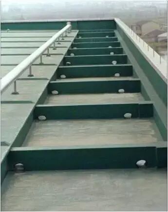

穿屋面(含斜屋面)、露台防水套管长度应考虑高出建筑完成面250mm,便于防水肩施工。

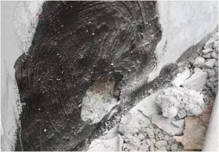

外墙防水套管长度未考虑防水保护层厚度,在防水施工完成后又到处敲打保护墙及保护板找寻套管,对防水层造成破坏。

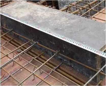

上翻梁上预埋套管满足屋面排水要求(卫生间上翻梁套管预埋还需兼顾排水管道找坡标高控制要求)。

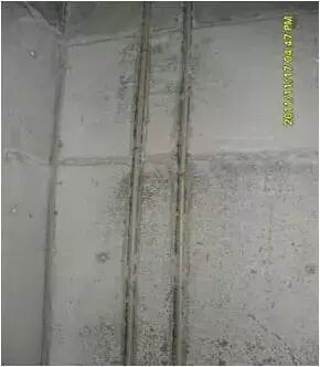

墙槽制安:
1、建议采用De50PPR管从中间剖成两半留槽(需覆膜便拆);
2、冷热水管道间距控制在150mm左右,避免共槽敷设,同时便于冷热水混合龙头安装及管道交叉处理。
3、槽模直接绑扎在钢筋表面或钉在木模板上便于控制留槽深度。
4、如采用大钢模,因模板定位具有唯一性,故可选用矩管点焊在模板上以保证预埋的准确性和提高效率。
50张实拍图带你了解预留预埋套管的现场安装,进来学习一下吧的图20
50张实拍图带你了解预留预埋套管的现场安装,进来学习一下吧的图21
墙槽安装效果

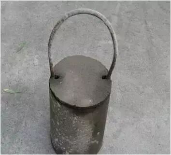

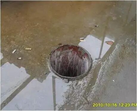

孔模制安:
单立管孔模:
50张实拍图带你了解预留预埋套管的现场安装,进来学习一下吧的图22
钢质孔模:结实耐用,表面需清理干净并刷脱模剂。
50张实拍图带你了解预留预埋套管的现场安装,进来学习一下吧的图23
50张实拍图带你了解预留预埋套管的现场安装,进来学习一下吧的图24
PE管材孔模:轻便耐用,变形后应及时更换。

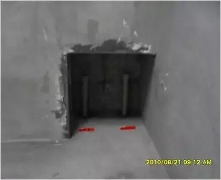

成排留洞孔模:
50张实拍图带你了解预留预埋套管的现场安装,进来学习一下吧的图25
50张实拍图带你了解预留预埋套管的现场安装,进来学习一下吧的图26
两组及以上相邻立管留洞可采用预制矩形孔模留设,后期管道安装完成后进行吊洞处理。(如排水立管和专用通气立管、管道井内分区给水立管、消防立管等)

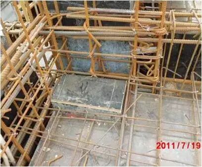

排水管道预埋
地下室底板内长距离排水管道预埋需配合钢筋绑扎及时完成(如车道截水沟排水管、自动扶梯底坑排水管、下沉庭院引入集水坑的排水管等),以免面筋绑扎完成后导致预埋困难。长套管应注意对端部进行临时封堵避免堵塞。

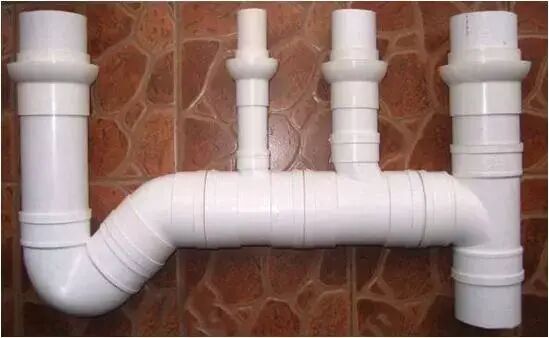

50张实拍图带你了解预留预埋套管的现场安装,进来学习一下吧的图31
人防地漏防爆波预埋:采用热镀锌钢管,地漏一次性预埋到位。学习水电知识,了解行业最新资讯,水电交流就进水电工的圈子!点击下方卡片进入↓↓↓
50张实拍图带你了解预留预埋套管的现场安装,进来学习一下吧的图32
人防给水套管:管径小于DN150的套管采用普通刚性防水套管,管径大于等于DN150的套管采用人防密闭套管(此为成都做法,其他公司需结合地方要求)。

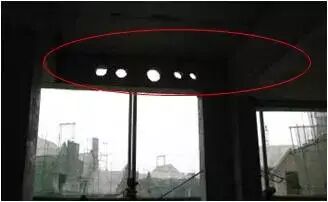

通风系统预留预埋
50张实拍图带你了解预留预埋套管的现场安装,进来学习一下吧的图37
50张实拍图带你了解预留预埋套管的现场安装,进来学习一下吧的图38
50张实拍图带你了解预留预埋套管的现场安装,进来学习一下吧的图39
剪力墙上正压送风口采用定型模具进行预留,模具必须具备足够的强度(优先推荐定型钢模,如采用木模需支撑牢靠),以免浇筑过程中导致洞口变形;因风口留洞较大,故建议由土建负责预留,安装配合提供定位尺寸并现场复核预埋情况避免遗漏。

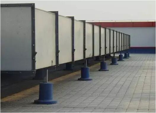

屋面通风管道型钢支架在防水施工前安装到位,便于防水墩台浇筑及防水收口。(屋面其他管道支架可参照此要求执行)

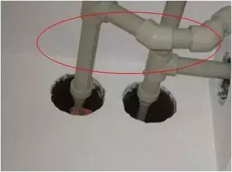

套管过大与管道尺寸不匹配

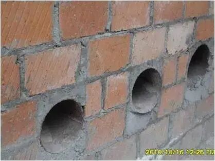

穿剪力墙(梁) 采用塑料套管易变形

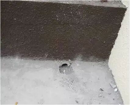

阳台侧排水安装方式错误,且洞口过低效果差。应采用侧排雨水口。
