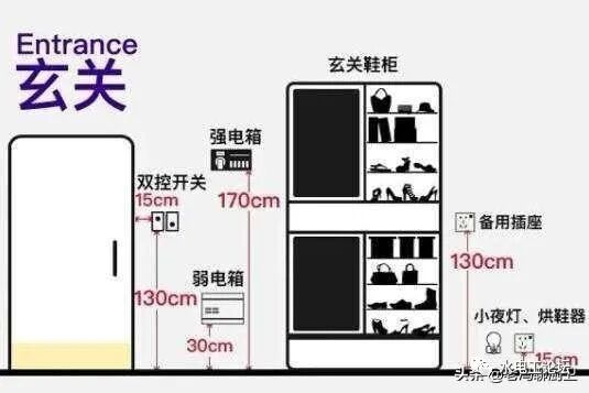

玄关
插座具体位置:鞋柜周围距离地面15cm—20cm处,预留五孔插座供小夜灯、烘鞋机使用。
总数量:1个
家装开关,插座离地多高合适?的图1

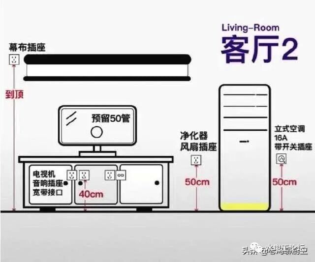

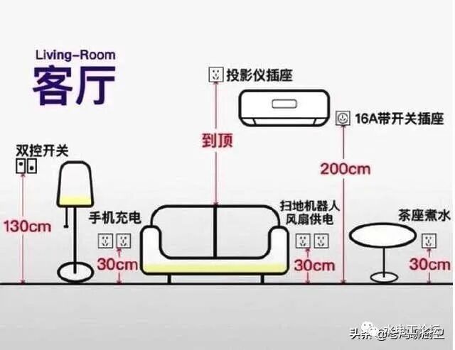

客厅
插座具体位置:
电视墙附近距离地面30cm处,预留2个五孔插座供电视、音响使用。
沙发两侧距离地面30cm处,各预留1个USB五孔插座供手机充电。
空调处距离地面200cm-240cm,预留1个16A三孔插座。
距地面50cm处,预留2个备用五孔插座,供空气净化器、风扇等小家电使用。
总数量:7个

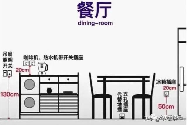

餐厅
插座具体位置:
冰箱一侧距地面50cm处,预留1个五孔插座。
餐桌下不碍事的位置,预留1个五孔地插。
餐边柜一侧距离地面40cm处,预留1个五孔插座,方便小家电使用。
总数量:3个
家装开关,插座离地多高合适?的图4

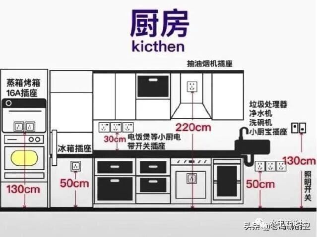

厨房
插座具体位置:
水槽下方距地面50cm处,预留2-3个插座,供厨余垃圾处理器、小厨宝、净水器使用。
灶台上方距地面200cm-220cm处,预留1个五孔插座,供油烟机使用。
橱柜台面上方距地面130cm处,预留2-3个五孔插座,供小家电使用。
距地面130cm处,预留三孔插座供燃气热水器使用。
总数量:7-8个

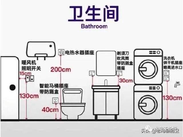

卫生间
插座具体位置:
马桶一侧距地面40cm处,预留1个五孔插座,方便安装智能马桶。
洗手台附近距地面150cm处,预留1个五孔插座,供吹风机或手机充电使用。
浴室柜内,预留1个五孔插座,供电动牙刷、刮胡刀使用。
洗衣机一侧距地面130cm处,预留1个五孔插座。
总数量:4个

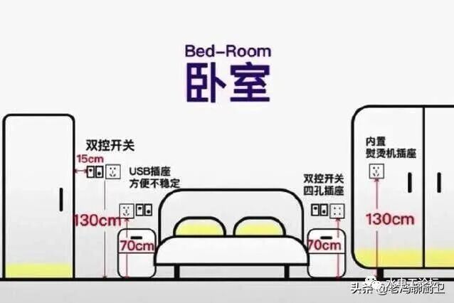

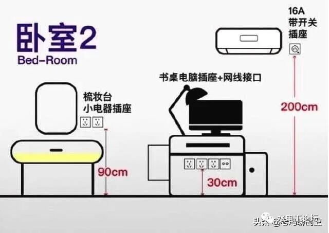

卧室
插座具体位置:
床头两侧距地面70cm-80cm处,各预留1个五孔插座。
距离地面200cm处,预留1个三孔插座,供空调使用。
梳妆台附近距离地面100cm处,预留2-3个插座,供小家电使用。
总数量:4-5个

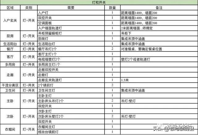

家里开关要怎么布置才合理呢?
根据生活需求,照着这张图装,轻松搞定全屋所有开关。
家装开关,插座离地多高合适?的图9
