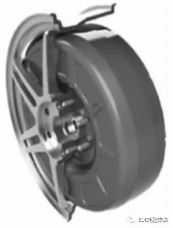

目前在汽车行业普遍采用的电机为轮毂电机,如图1所示为轮毂式电机的外观图。轮毂电机安装在空间相对较小的轮毂中,使电机系统受磁场饱和、路面激励以及负载等因素的影响较为明显,因此可以严格控制轮毂汽车的性能。和传统的集中式汽车相比较,采用轮毂式电机驱动的汽车具有底盘结构简化、驱动布置灵活、行驶稳定性高以及传动效率高等优点,轮毂汽车的电机驱动大大简化了其地盘结构,节省了车内的空间,从而增大了车间利用率,整体车的布置较为灵活且质量分布设计自由度较高。对于轮毂电机而言,其技术要求主要为轮毂电机需要有较高的转矩密度,同时为了满足汽车的快速启动以及加速等动作,轮毂电机需要有较宽的抗过载能力,同时在此范围内还需保持较高的频率,轮毂电机还需具备在各种恶劣天气下运行的能力,在恶劣环境下还需保持较高的精度。
轮毂电机驱动技术的图2
图1 轮毂电机外观

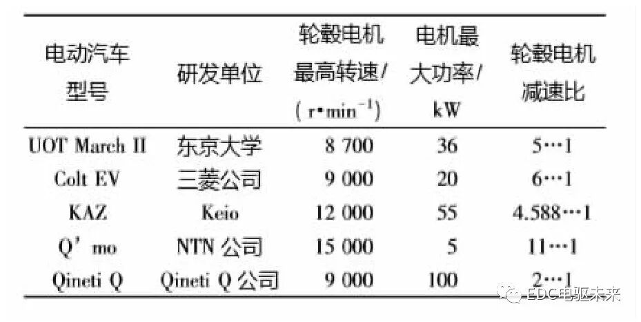

按照轮毂电机的不同驱动形式,可以分为内转子轮毂电机和外转子轮毂电机两大类,其中内转子轮毂电机的最高转速为1500r/min。内转子对于电机的要求并不高,由于内转子电机引入了减速机构,使得轮毂电机的结构变得复杂从而增加了汽车的非簧载能力,在学术界日本对于内转子轮毂电机的研究较深,日本的重点大学庆应义塾大学与多家汽车公司一起合作开发出ECO,采用内转子轮毂电机的电动汽车型号以及研发单位如表1所示。
表1 内转子轮毂电机参数

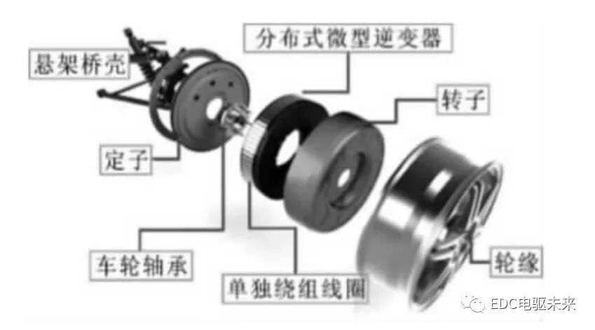

纯电动汽车采用轮毂电机是将动力、传动以及控制装置都集中在轮毂中,将车辆的机械部分大大简化,轮毂电机的结构主要由定子、微型逆变器、线圈、转子以及车轮轴承等组成,如图2为轮毂电电机的总体结构。轮毂电机采用的是分电机结构,每个轮毂由八组电机组成,且每组电机均有独立的逆变器,共享一个转子,当其中一个电机由于某种原因坏掉时,其余电机组也能正常的运作。轮毂电机的技术参数主要有转子质量、转动惯量、宽度、直径、最高绕组温度、持续输入电流、备用功率、电缆尺寸、电极总质量、最高输出扭矩、入口冷却温度50℃下的持续输出扭矩等。
轮毂电机驱动技术的图4
图2 轮毂电机总体结构
